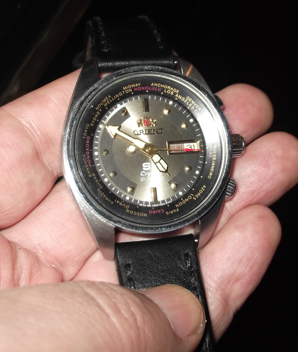

Pronasao sam na LIMUNDU narukvicu za ORIENT, ali nikako da se objasnim sa gospodinom oko sirine narukvice kod lugova. Njegov useni a i pismeni odgovor glasi:
"Rastojanje izmedju lugova na satu je 20mm. Narukvica gde hvata sat sa donje strane je 22mm a sa gornje 20mm."

Moje pitanje je da li su kod njega lugovi ukoseni ili je nesto drugo u pitanju? Moj sat je super dobri, odlicni, 5+ MAKO pa sam pored gume hteo da nabacim i celicnu narukvicu.
Prilog 86520
Ovo je slika njegovog ORIENTA.

Ako je ta narukvica originalno bila na satu koji je doticni gospodin slikao, onda je sirina lugova toga sata 20mm.
Da li je to sirina koja tebi treba, ako jeste, onda je sve ok.

Vidim da u podacima sata stoji 22 mm pa se plasim ako stavim ovu od 20mm da to nece dobro stajati. Ovaj gospodin kaze da je to orginal narukvica sa ovog sata i da je nova, nikad nie stavljena. Znaci da ako je orginal ona je siroka 20mm? Da li neko zna da li je ovo usko za MAKO?

Sirina lugova na tvom Mako satu je 22mm. Ako volis da ti "seta" narukvica kod lugova, onda...je to tvoja odluka.

Lug Width: 22.00 mm

To bi ipak trebalo da ovako stoji-izgleda.
http://img43.imageshack.us/img43/7117/img1387g.jpg
Mozda ti tih 2mm razlike u pocetku nece nesto smetaati, ali kasnije sigurno hoce.
Da je u pitanju Nato/Zulu, moglo bi i da prode, ali metalac...Hmm...
Bar ja to tako vidim.

Mnogo hvala SHIBUMI. Odustajem od kupovine. Nacicu ja 22mm. Ako nekom treba orginal narukvica za Orient 20 mm ( bar tako pise )ovo je dobra prilika za relativno male pare. Jos jednom HVALA!
