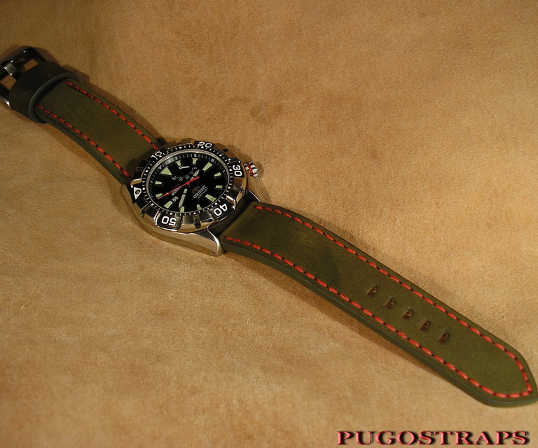

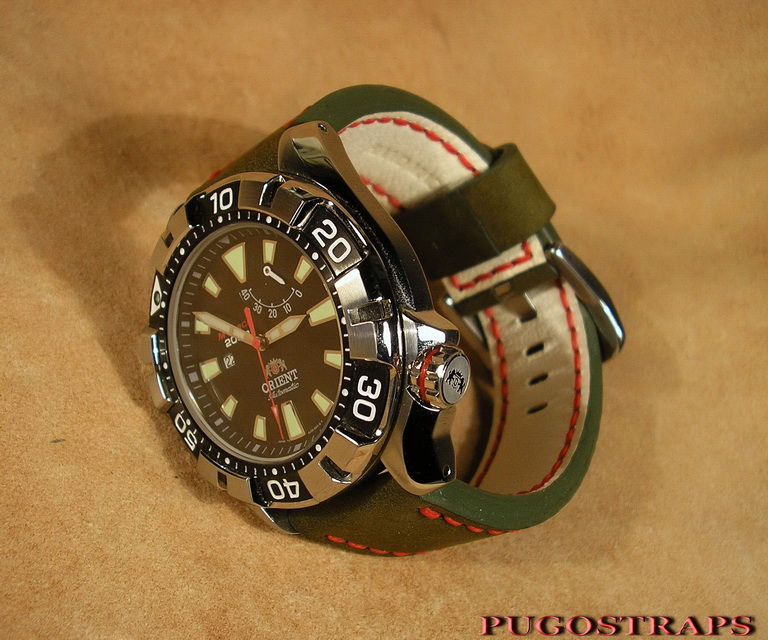

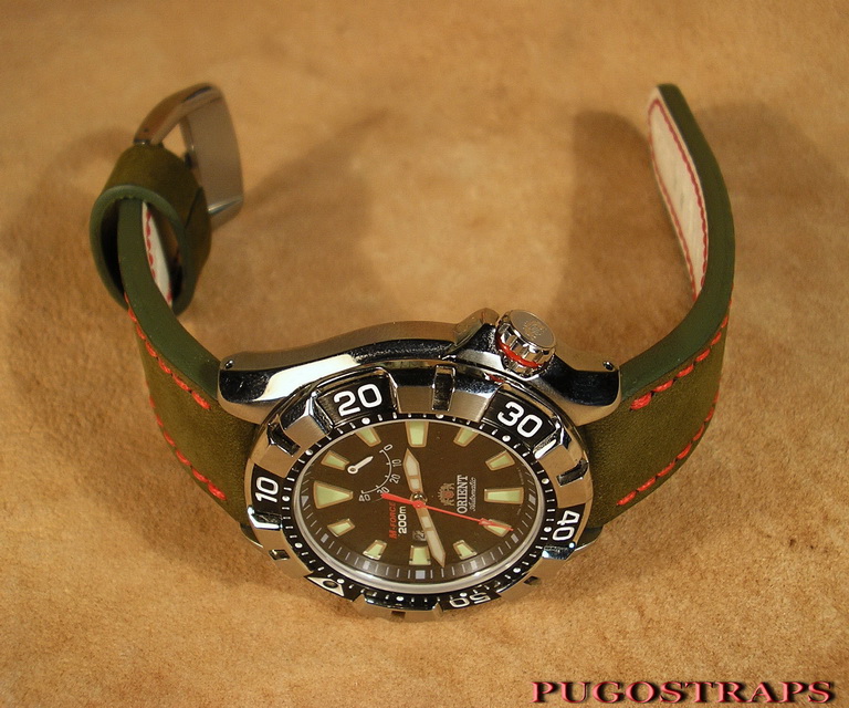

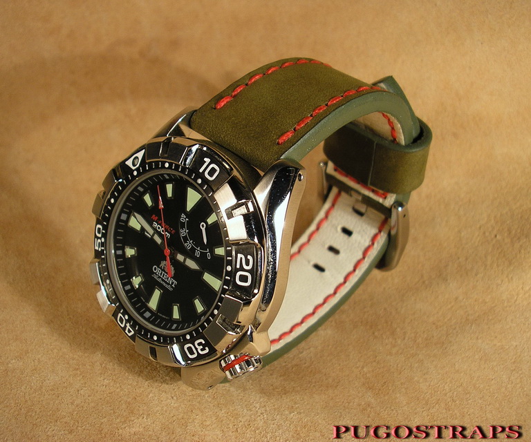

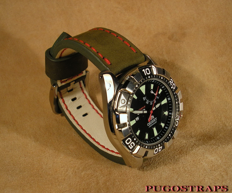

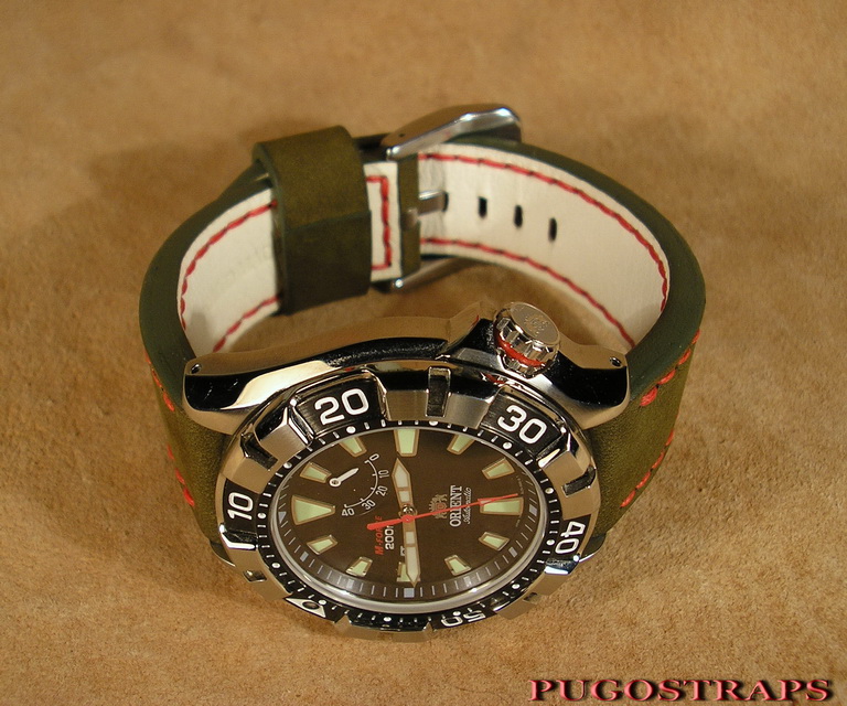

Medju zadnjim završenim za ovaj prelepi "Orient", a po zamisli naručioca.
Prilog 69191Prilog 69192Prilog 69193Prilog 69194Prilog 69195Prilog 69196
Kau i uvijek majstore, cisto, precizno i lijepo :thumbup::thumbup:

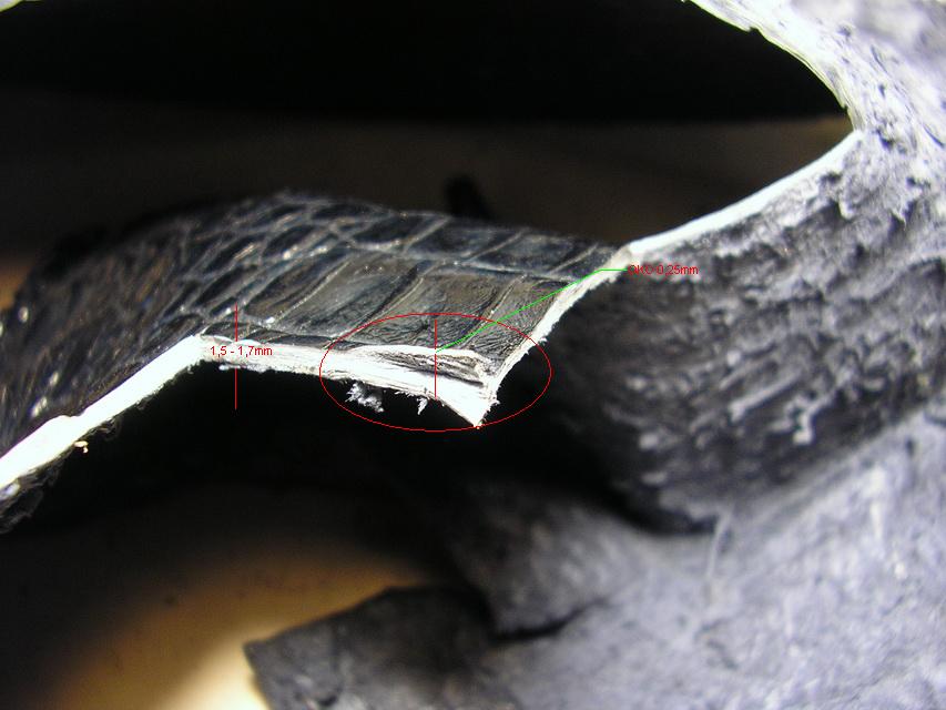

Svaka cast,kaisevi izgledaju ekstra.....imam jedno pitanje na koje je mozda vec ranije odgovoreno.........kozni kaisevi predivno stoje (izgledaju) na ronilackim satovima ali kao sto znamo imaju problem sa vodom a posebno slanom vodom.Da li postoji provereni metod za zastitu koznih kaiseva od natapanja vodom i samim tim njihovim ubrzanim propadanjem ili je za to i dalje bolje koristiti kaiseve od vestackih materijala ?
Prvo hvala svima na lepom mišljenju o kaiševima.
A za natapanje vodom, bolje je koristiti kaiševe napravljene od veštačkih materijala, ili čelične narukvice.

Moje iskustvo govori da kaiš napravljen od egzotične kože vodozemaca može biti vodootporan ako je potpuno uklonjen potkožni (mekani)sloj, što znači da ostaje samo veoma tanak spoljni deo kože koji je i u prirodnoj sredini izložen vodi.
Pokušao sam da prikažem opisano na slici u prilogu, a koža je aligator (original).
Ostali delovi popune do željene debljine kaiša moraju biti od veštačkih materijala, vodootpornog lepka, kao i farbe za blokadu bridova kaiša.
Ovo je moje subjektivno mišljenje, a na osnovu dosadašnjeg iskustva.
Prilog 69346
