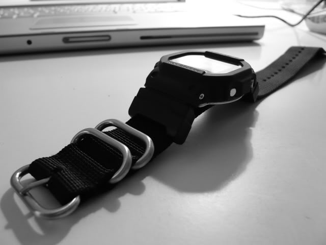

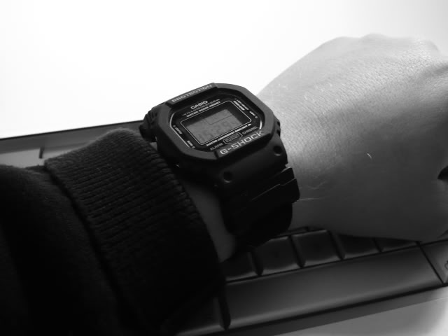

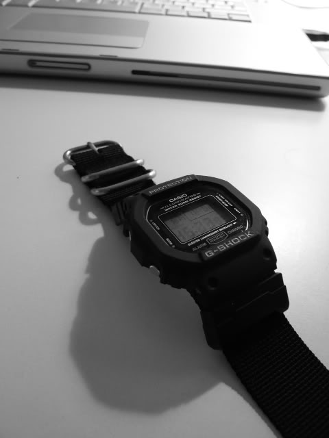

S obzirom da svaki gumeni ili silikonski kaiš pre ili kasnije pukne a zamenski kaiševi na G-Shock-u ne odgovaraju, nastaje problem. Evo jednog načina da se taj problem reši.
Možda nije najelegantnije rešenje, možda i nije izvodivo na svim modelima G-Shock-a ali ovo krajnje jednostavno rešenje može nekome da pomogne.
My Watch of the Day: G-Shock Milshock NATO Strap Modification Tutorial
Ukoliko još neko ima ideju kako rešiti ovaj problem na G-Shock satovima a koja ne podrazumeva naručivanje orginalnog kaiša iz inostranstva neka je iznese ( linkovi, fotografije itd. ).

Re: G-Shock i Nato kaiš
3 Priloženi(h) fajl(ova)
