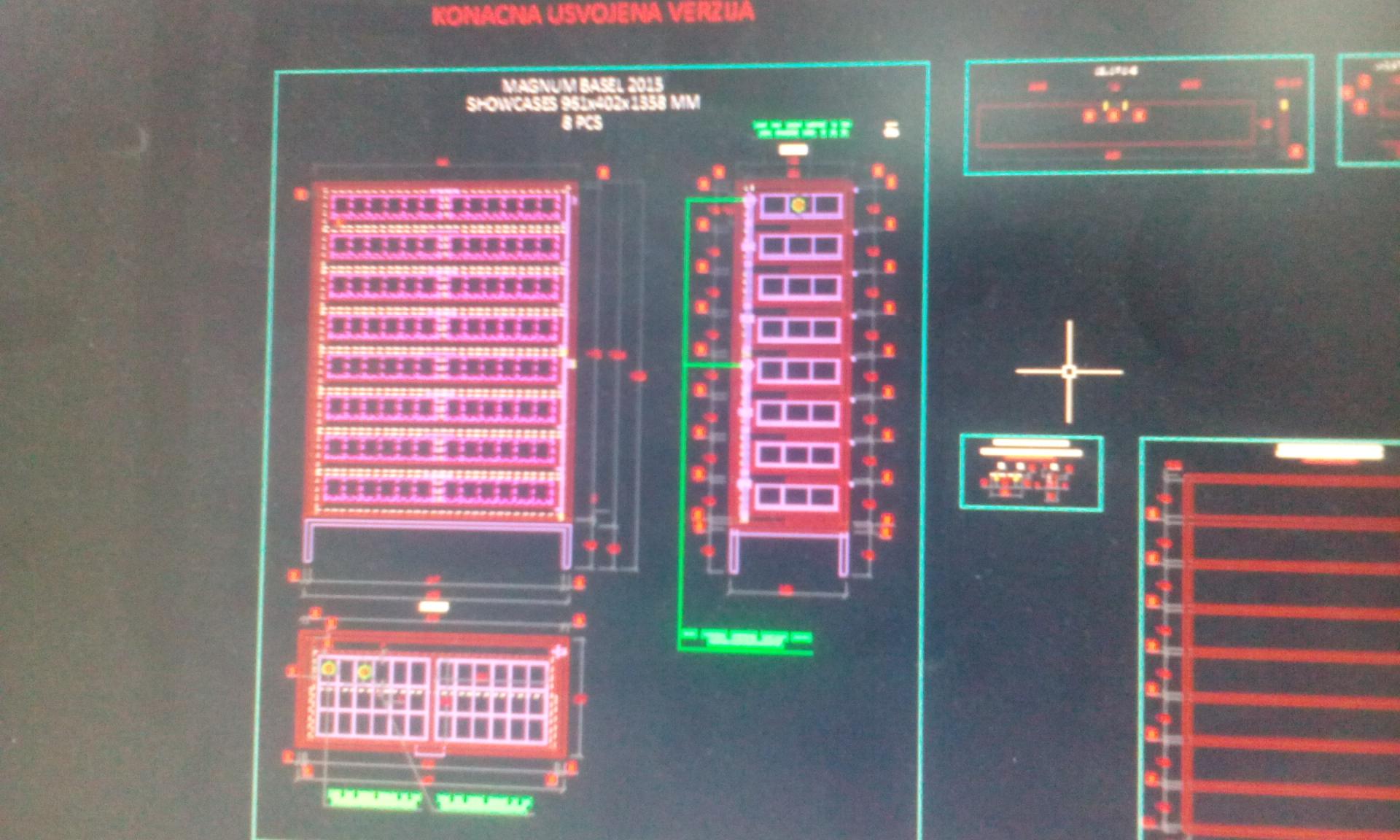

Krenulo je ovako
Prilog 108109

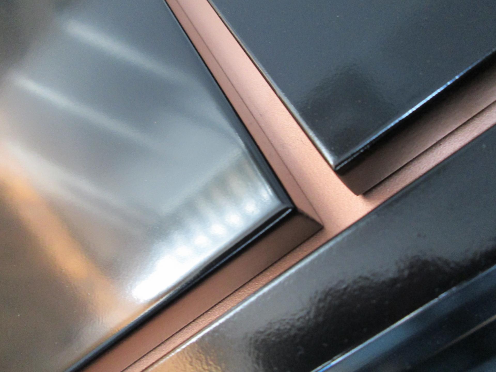

pa smo se potom bavili detaljima
Prilog 108110

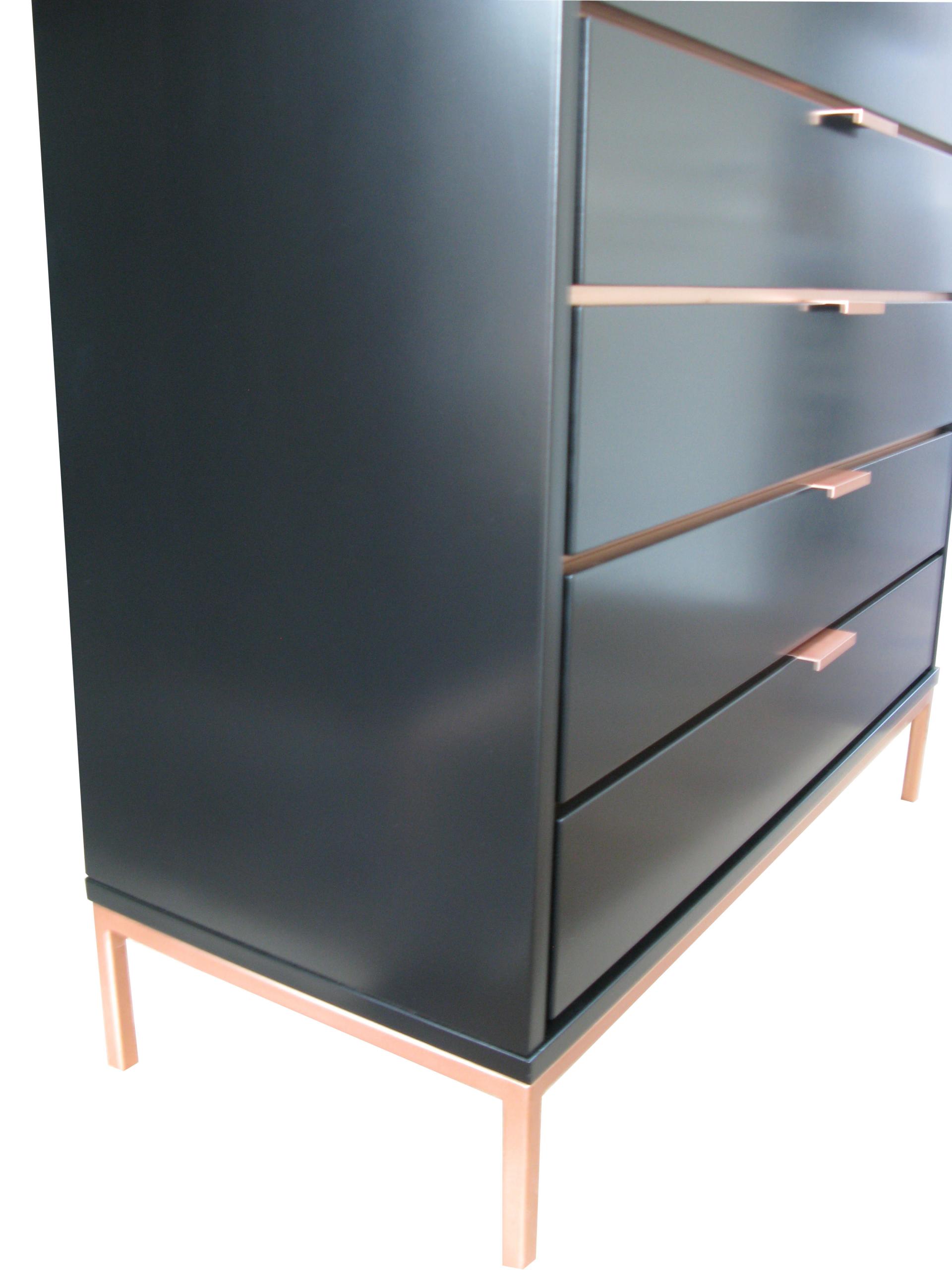

i još
Prilog 108111

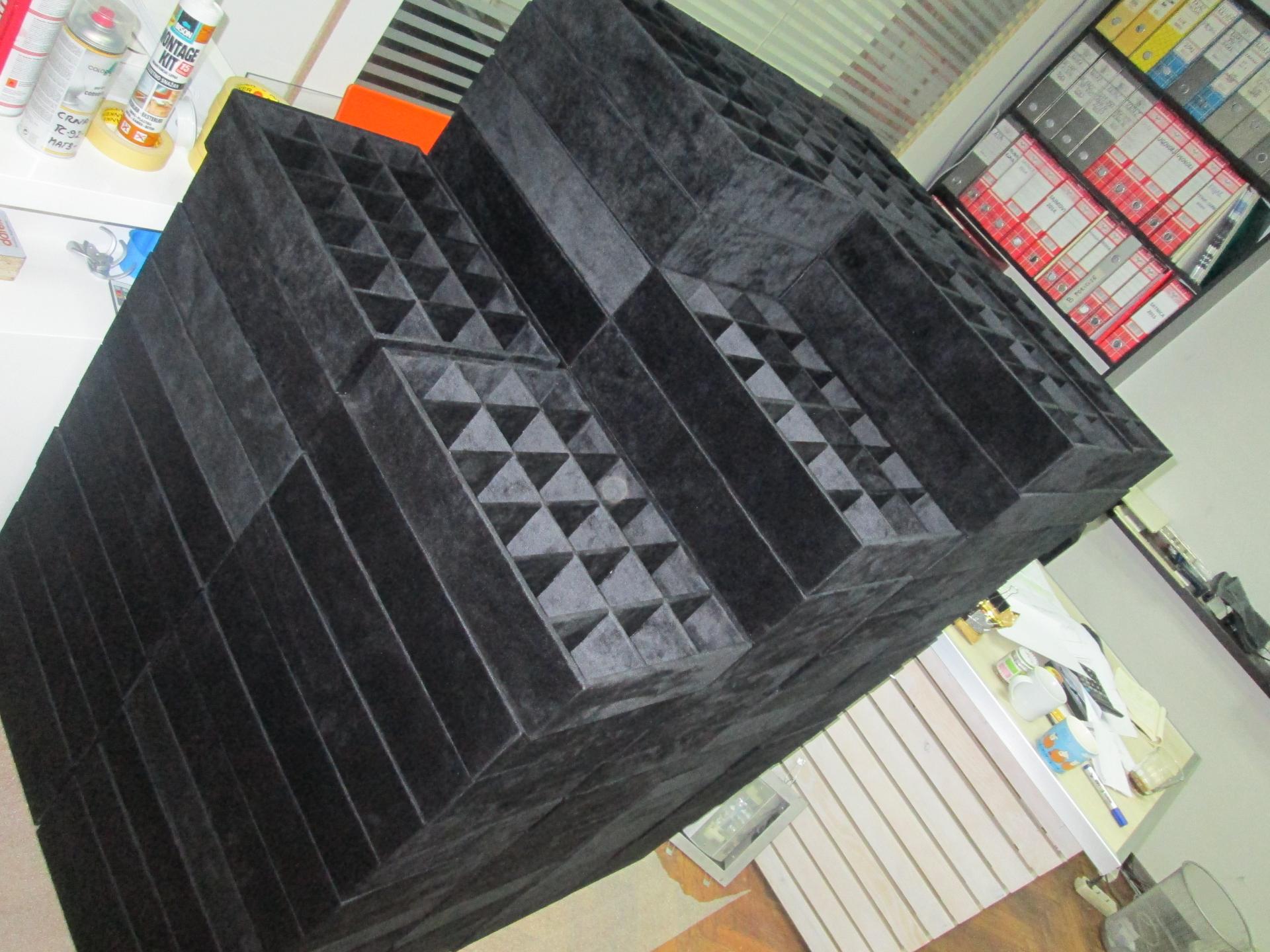

da bi nas saradnici u poslu zatrpali gomilom
Prilog 108112

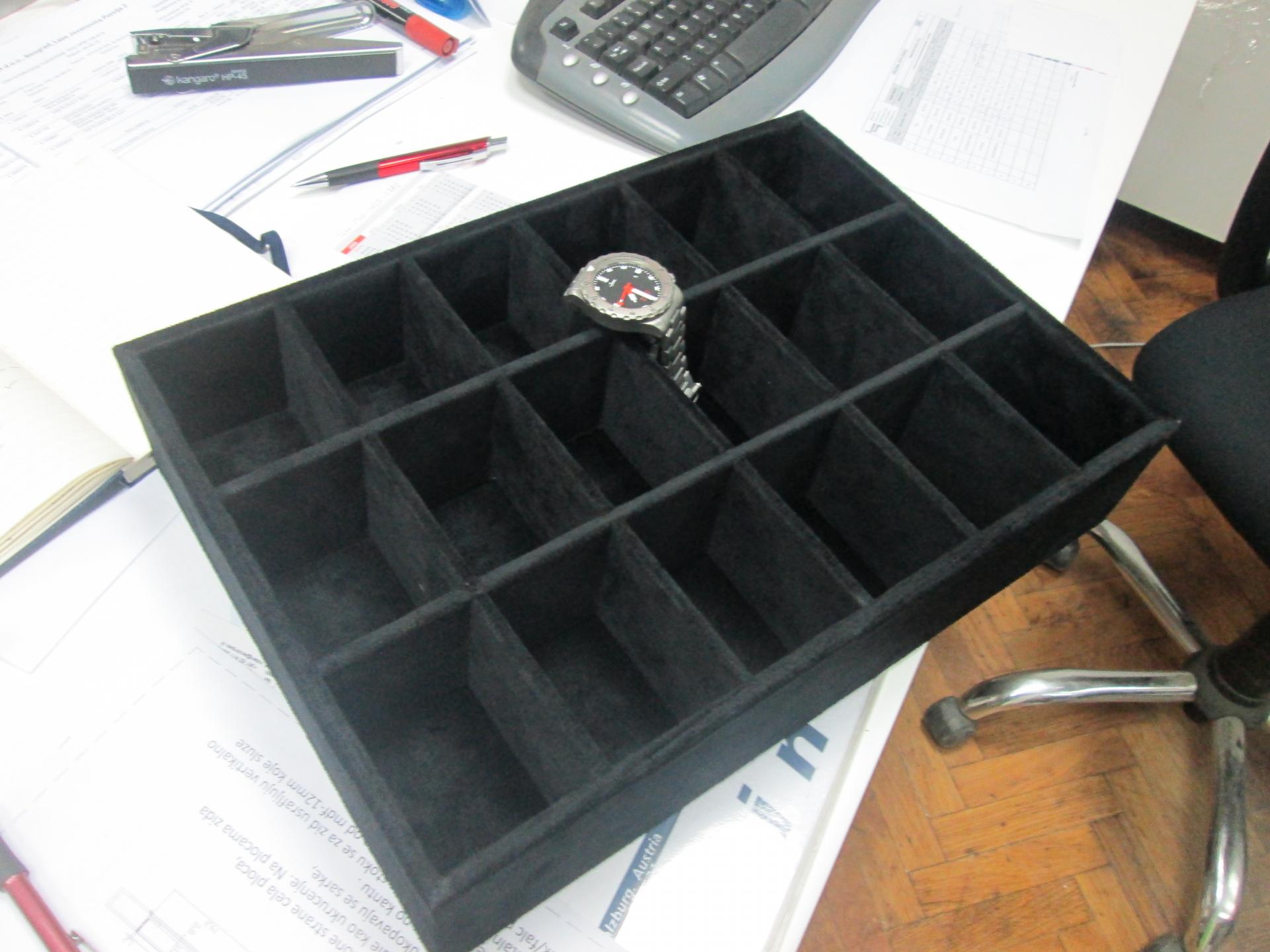

hm... da vam približim
Prilog 108113

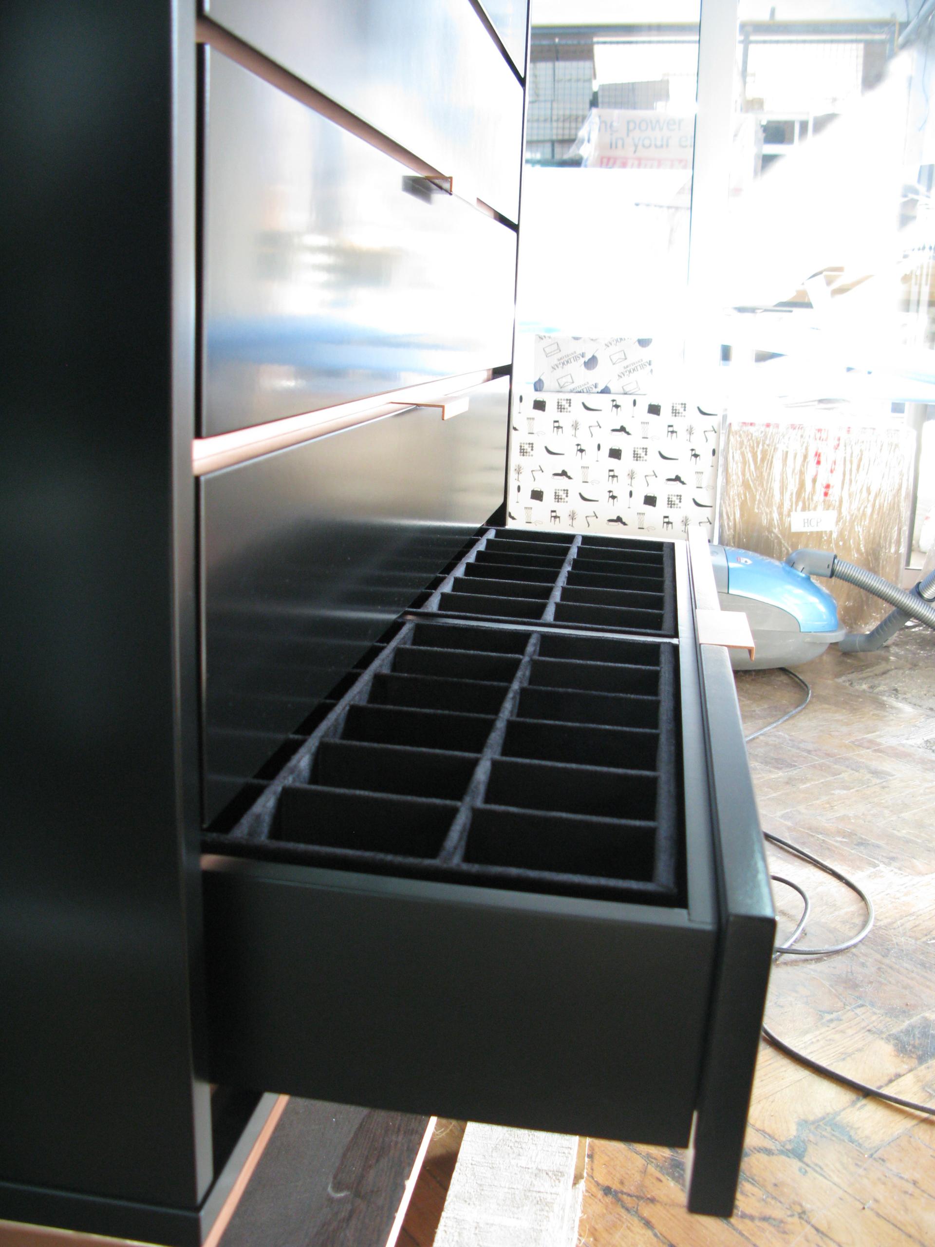

i polako smo se bližili kraju
Prilog 108114...Prilog 108115

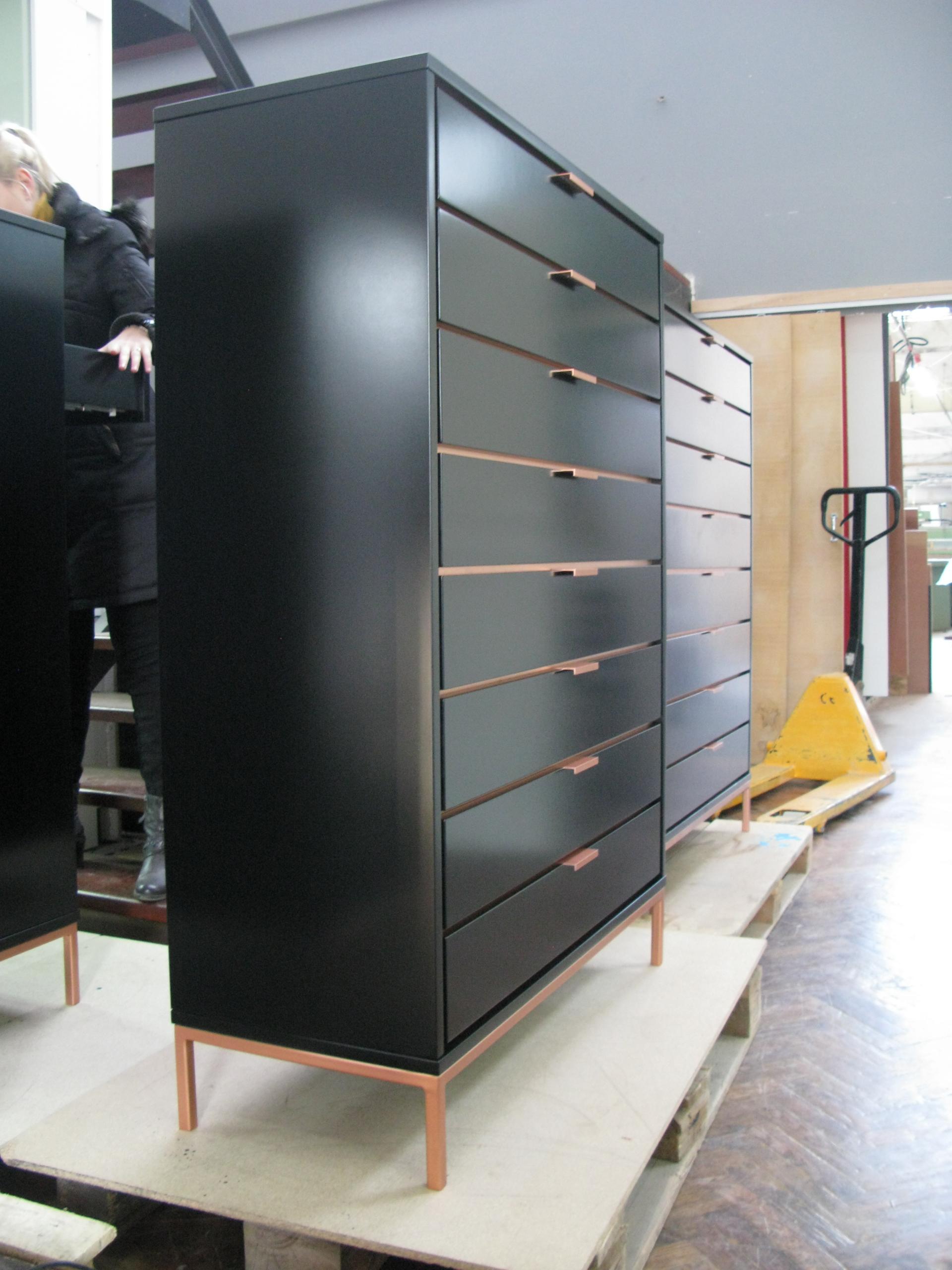

da bi konačno proizveli komodu
Prilog 108116 tačnije osam komoda.
Evo malo i brojki: 8 komoda, sa po 8 fioka, a u svakoj fioci po dva tapacirana uloška od po 18 pregrada. Znači 2304 mesta za ručne satove.
Tako je jedna beogradska firma, u kojoj vaš kolega radi kao projektni inženjer, uspela da udje, po prvi put, na veliki Baselworld.

Sve je odlicno odradjeno, jedino mi se cini da su ove nogice malo pretanke za ovako tesku komodu.. Jos kada se napuni sa satovima. Hm.. izdrzace valjda.

Ako su nogice metalne, a cini mi se da jesu, imajuci u vidu namenu komode, mogu da izdrze jos oko 4 ovakve iste na njima :)

Postoje li kakvi jastučići za satove u pregradama,koji je matrijal tapiciranja i postoje li kakvi klizači za ladice?

Dobro ste primetili, komode su zaista teške, 165kg svaka, bez satova naravno. Postolje sa nogama je od gvoždja, tako da će izdržati, samo ne znam kako će izdržati delije na sajmu koje je budu vadile iz transportne kutije:confused:
Inače fioke su na Blumovim klizačima tipa tandem slowmotion (Blum - austrijska firma koja proizvodi zaista vrhunske sisteme za nameštaj). Ulošci sa pregradama su tapacirani mikrofiber plišom domaće - srpske- proizvodnje i to je bio najveći posao. Na tapaciranje je utrošeno 320 radnih sati! Jastučiće obezbedjuje investitor.
Sve što vidite u bakarnoj boji je ili aluminijum ili gvoždje koje je prskano italijanskim bakarnim prahom čija je osnova poliuretan. Lak je takodje italijanski crni saten sjaj. Složićete se da crno bakarna kombinacija nije slučajna - nekako je u skladu sa nekim današnjim linijama satova.
