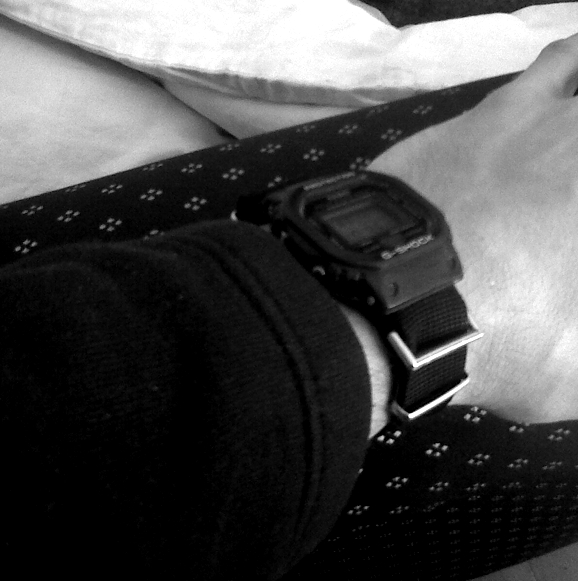

Gshock na NATO kaisu modifikacija [bez adaptera]
http://i45.tinypic.com/289bx1i.jpg
Ljudi,otkucao sam ceo proces kako zbudziti 22mm NATO kais da se uklopi na 16mm sat,ali mi forum pojede poruku :( Evo skracene verzije.Noz,makaze,upaljac,srafciger,to vam je potreban alat.I dobro svetlo,nikako nocu,ja sam ovo sekao i przio u 1 ujutru.Trik je da secnete kais na 4 mesta i dobro spalite rezove,da ne ostane koncica od balistic.najlona koji vise.Sve to lepo ugurajte ispod iglica,provucite svoj NATO ili ZULU sta vec nosite i sat je spreman.
Estetski mozda na 30%,ali sto se funkcionalnosti tice,100% obavljen posao :) Ruska skola,ruzno ali sluzi svrsi :) Ako neko zeli da pokusa nesto slicno,neka pogleda i My Watch of the Day: G-Shock Milshock NATO Strap Modification Tutorial ili nek slobodno pita sta ga zanima :) Pozdrav !

Haha,nisam mogao da zaspim,pa mi pogled pao na NATO i na G,pa reko sad cu malo da secem :)
Hvala,ali nije neki trud stvarno,10ak minuta posla ako koristite sibice,ako imate upaljac mozda
i krace :) Dosada je covekov najveci neprijatelj.

Prilog 44187
Evo dodao sam jos jedan metalni prsten,onako da se ima :) Razmisljam o tvarac za pivo da ugradim.
