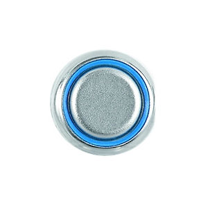

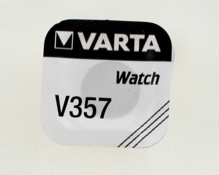

Prva osnovna stvar: baterija mora da bude u roku trajanja. Što je skoriji rok proizvodnje, to bolje. Baterije nisu kao vino.
