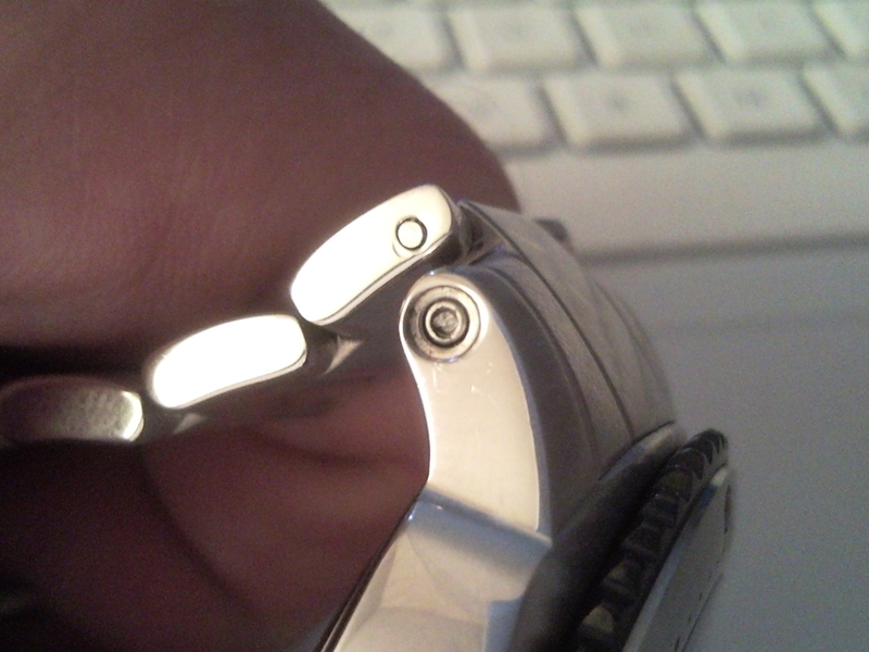

Možda sam mogao pitanje postaviti i u nekoj od postojećih tema ali nisam znao u kojoj pa sam otvorio novu. Pitanje je u vezi iglica narukvice - kaiša na modelu Amfibia Red Sea ( Vostok ). Iglice kaiša su specifične, nemaju oprugu nego osovinica na oba kraja ima unutrašnji navoj i na krajevima su zavrnuti šrafovi koji sprečavaju da iglica tj osovina ispadne. Naišao sam na slučaj gde se šraf, verovatno usled nestručnog rukovanja, zalomio ( poslednja fotografija ) tj telo šrafa je ostalo u osovinici čineći je beskorisnom jer može da se izvuče iz ušica i otkači narukvicu. Moje pitanje bi bilo: Da li časovničari imaju takve iglice ili da li se takve iglice mogu poručiti sa nekog sajta koji se specijalizovao za prodaju iglica, kaiševa , kopči i sl. ili je jedino rešenje da se kontaktira proivođač, eventualno distributer pa šta bude ? Ne znam dimenzije iglice .

Verujem da je moguce naci.
Bar da znamo koja je dimenzija. Evo onako brzinski sto sam nasao.
WATCH STRAP SPECIALIST - Other Pins For Watch Straps - WATCHBANDCENTER.COM

takve iglice se daju nabaviti
bitne su 3 dimenzije
dužina
debljina-ako nema ta debljina uzeti tanji
širina glave šerafa -ako nema ta uzeti širu glavu pa se obradi
do pucanja obično dolazi zbog jakog pritezanja šerafa a ako nije šeraf prije zašerafljivanja ljepljen obično ga se i ovako slomljenuk bože izvaditi
