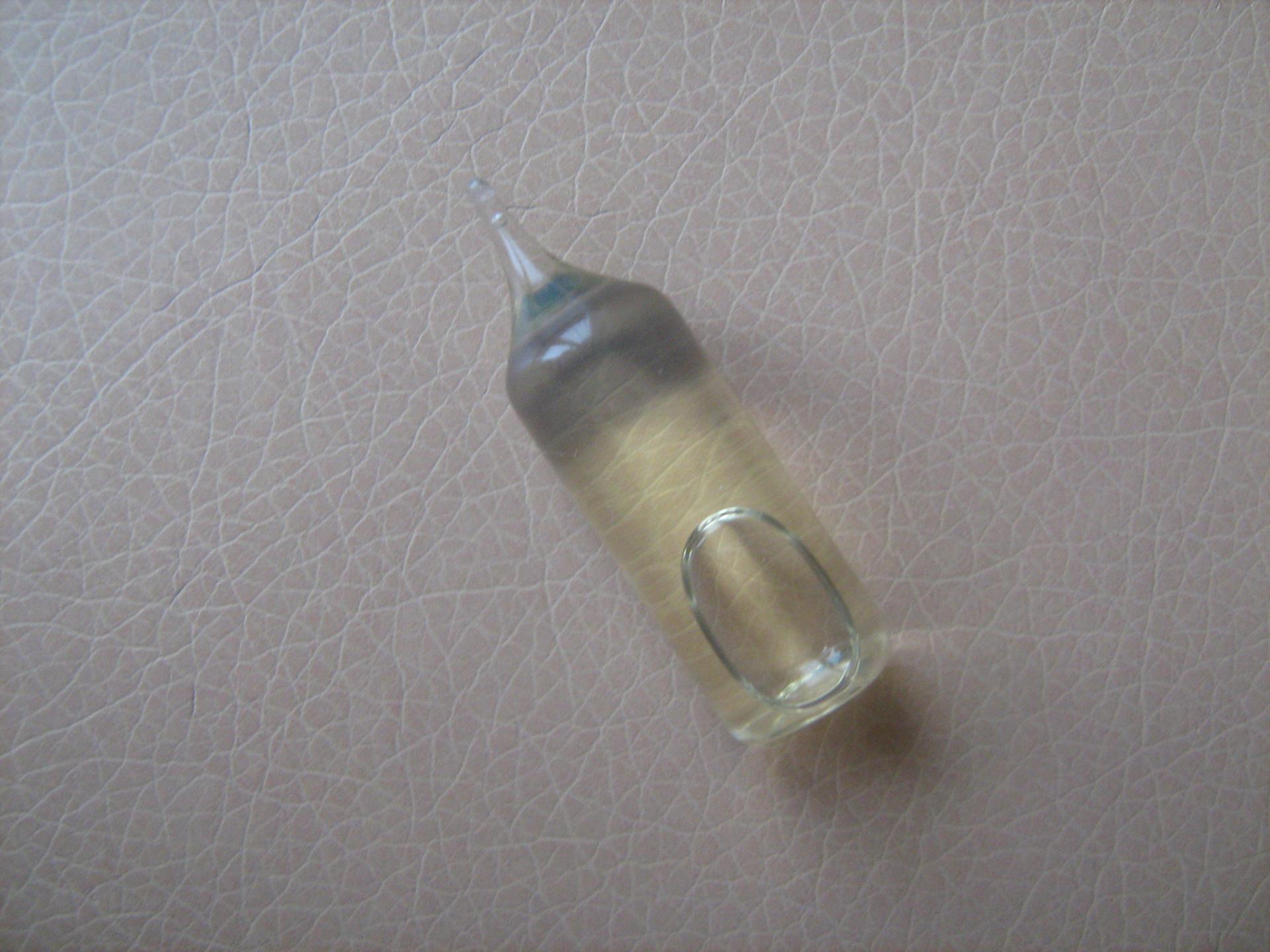

Na ovaj nacin je SSSR pakovao ulje za podmazivanje casovnika sa rubinima. Flasica moze da se nadje u grupnim pakovanjima za nekoliko satova. Ova konkretno je vojna varijanta.
Prilog 86465
PS.
Jugohem Nova Pazova (bio kod njih licno) nema ulje za casovnike vec spakovano. Iako u Novoj Pazovi imaju sopstvenu "farbaru-prodavnicu" u njoj nemaju isto. Ulje se porucuje i za nekoliko dana moze da se kupi u toj prodavnici. Najmanje pakovanje na koje nevoljno pristaju je 30ml. Cenu necu da navedem javno jer mozda narusavam pravila foruma, no na PP cu da odgovorim svima koje zanima.
