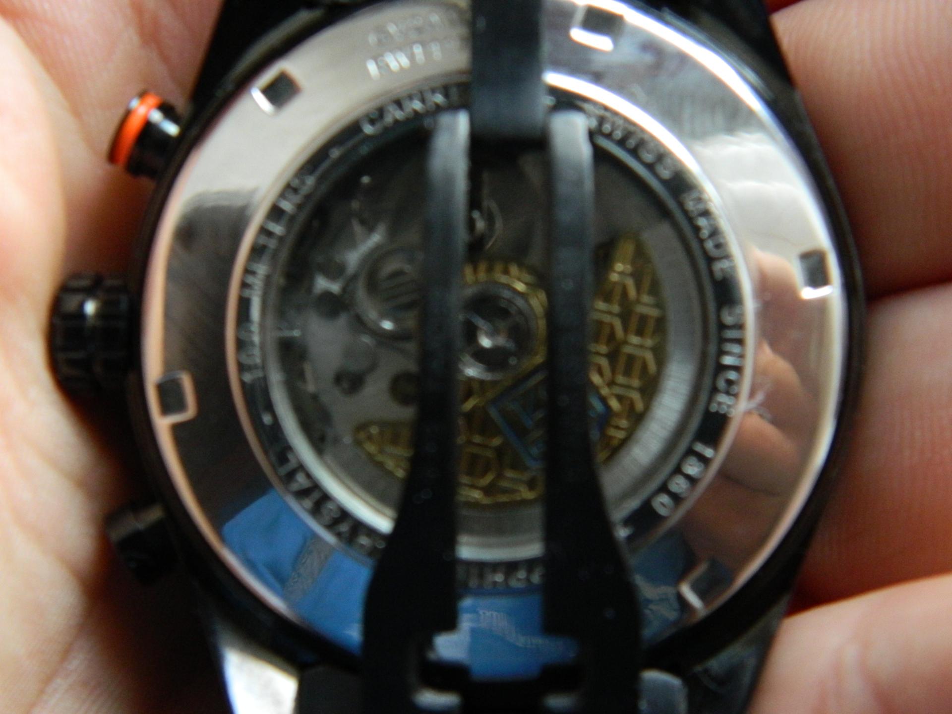

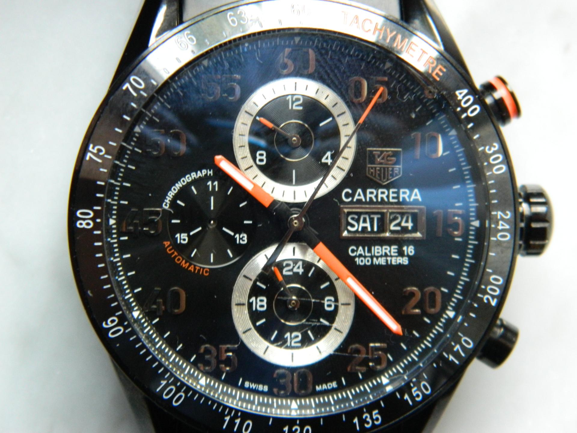

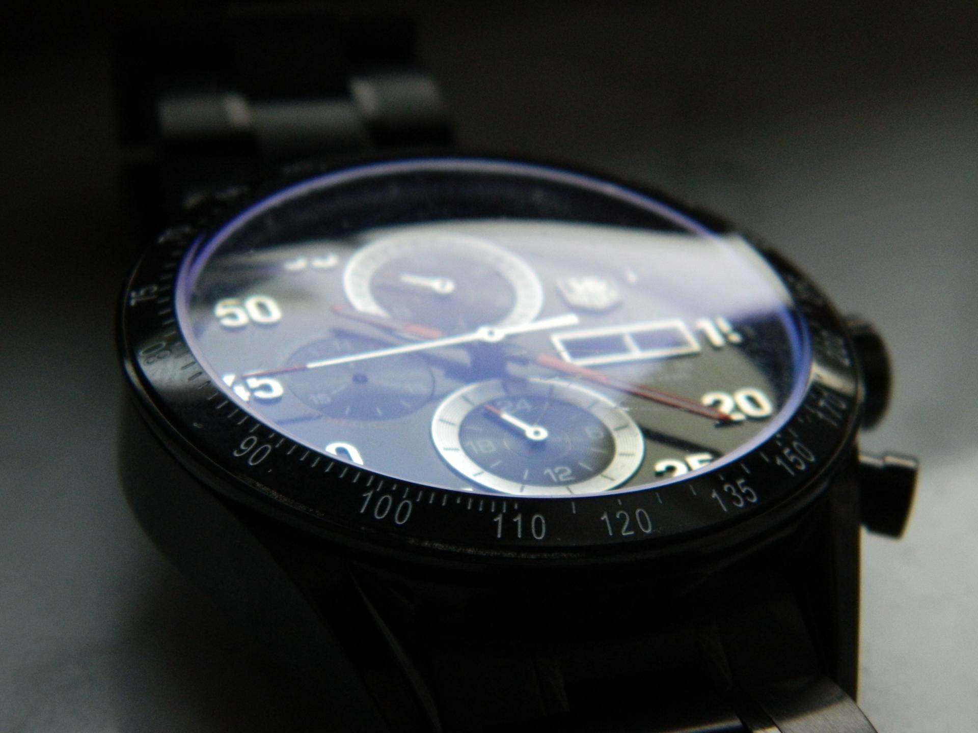

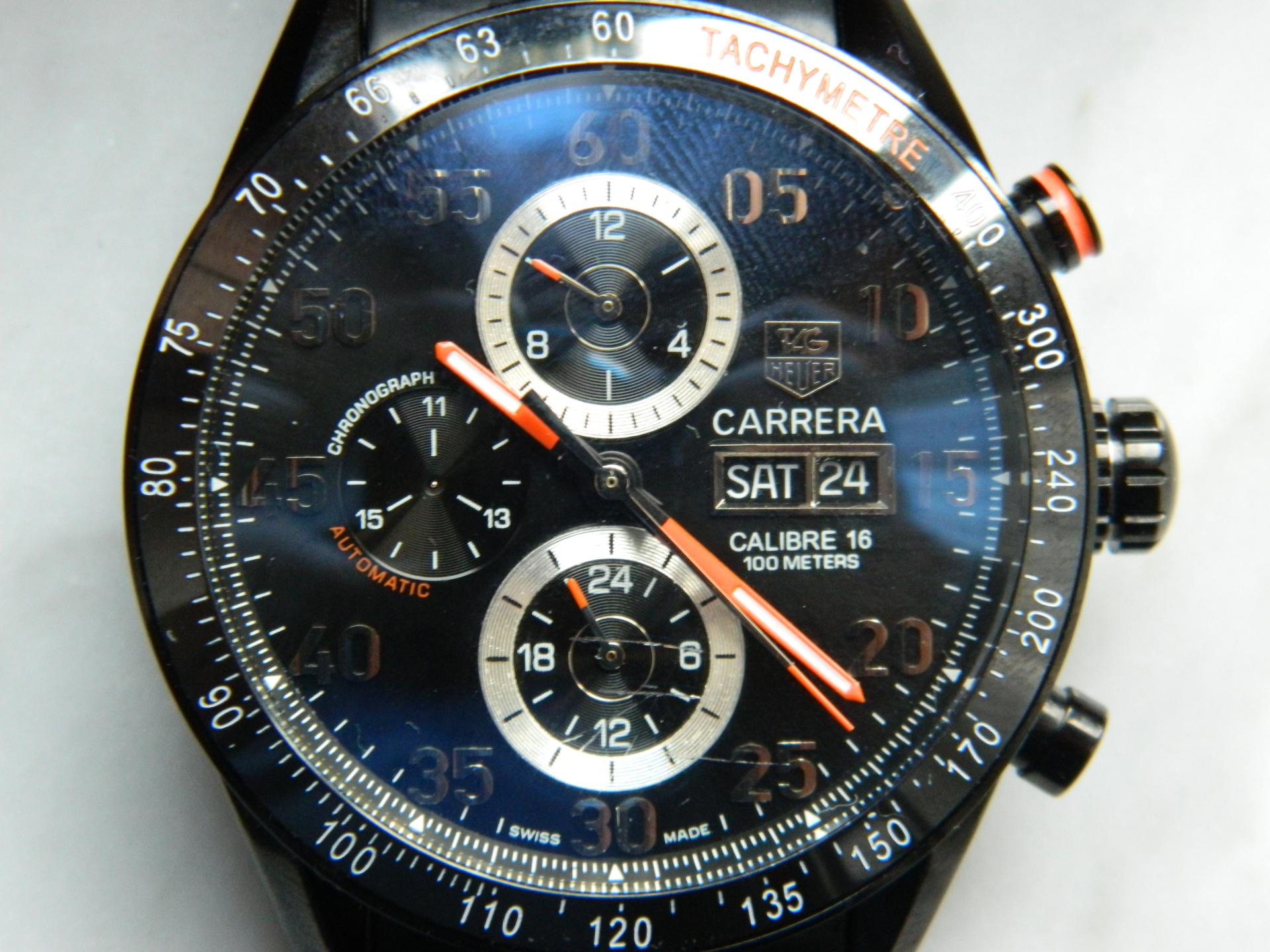

Kupio sam ovaj sat pre 2 meseca i sinoc sa zaspao sa njime ujutru kad sam se probudio ima dve ogrebotine po staklu i nzm ni sam kako je uspela da mi se otkacila kazaljka hronometra...Iskreno sad ni sam neznam da li je ovaj sat original...Interesuje me sta treba da radim kod kojeg casovnicara da odnesem ako moze u ns da li moze da se polira i koje je ovo staklo na satu? :(:ohmy:

Safirno staklo se ne može oštetiti u toku spavanja osim u slučaju da je u pitanju komatozni san:w00t:, da ti kažem da sam pre nekoliko dana slučajno Carrerom zavalio u zid staklom, sapleo sam se na stepeništu i da na sreću ništa nije bilo (preznojio sam se....) pa da ukapiraš koliko je čvrsto safirno staklo. Rekao bih da sat verovatvno nije original, obzirom da taj model ima safirno staklo....dobro u zlu je da je u pitanju verovatno mineralno ili obično staklo koje se da ispolirati.
Što se kazaljke tiče, ako je "samo otpala" to nije preveliki problem, ali ako je odvajanje posledica deformacije ploče i cifera od udara, onda će da bude nezgodno...
Re: TAG HEUER CARRERA POMOC o.O
Izgleda mi mnogo duboko za poliranje. Na originalu nece tek tako otpasti kazaljke. A cim ti i sam imas sumnju da li je original, znaci da nije original:)

Verovatno nije original.Koliko para si ga platio i gde?Ja sam ove godine bio u Tuskoj i nagledao se 'satova raznih renomiranih brendova' za male pare i to jako dobro uradjenih.Pola letovalista nosi Breitlinga.

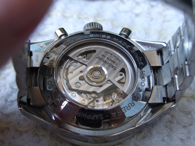

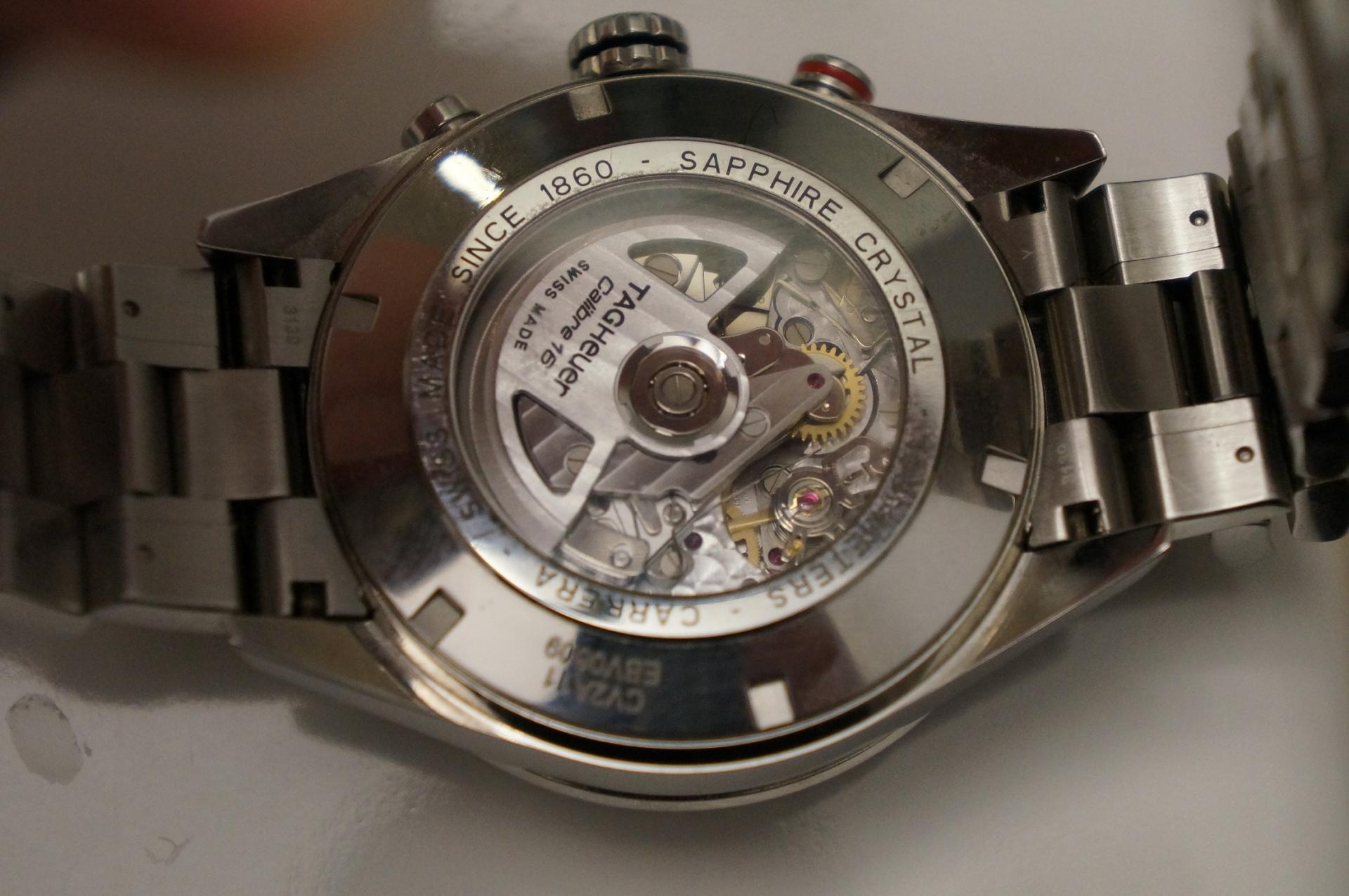

Pogledajte rotor. Ovako treba da izgleda na Calibre 16
Prilog 46378Prilog 46377
Rus_PA kaže:
Nije original. Vidi se.
Pa naravno, hronografi nisu hronografi, pozadina day-date je tamna, izrada je očigledno loša verovatno kineska, a rotor je klasičan kineski sa štampom naziva brenda preko celog rotora....itd.

Kao nebo i zemlja ,onaj gore izgleda kao da je kupljen sa 91% popusta.:)
