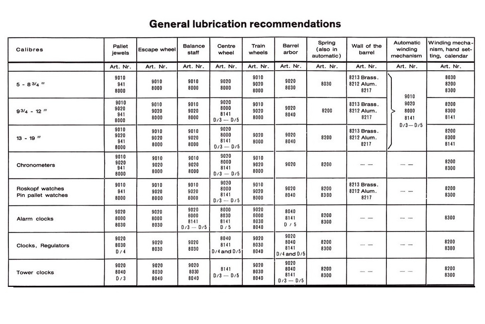

Re: Sve što vas interesuje o podmazivanju časovnika
Evo još preporuka Moebius za upotrebu mineralnih ili sintetičkih lubrikanata prema vrsti i veličini mehanizma, shodno opterćenju koje se dešava u ležajevima.
S poštovanjem, CMW
