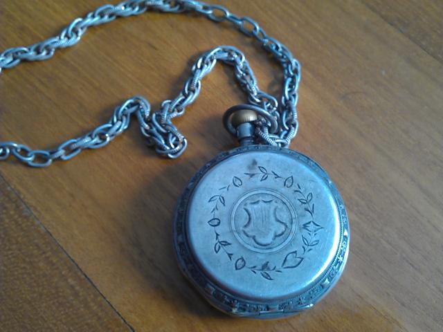

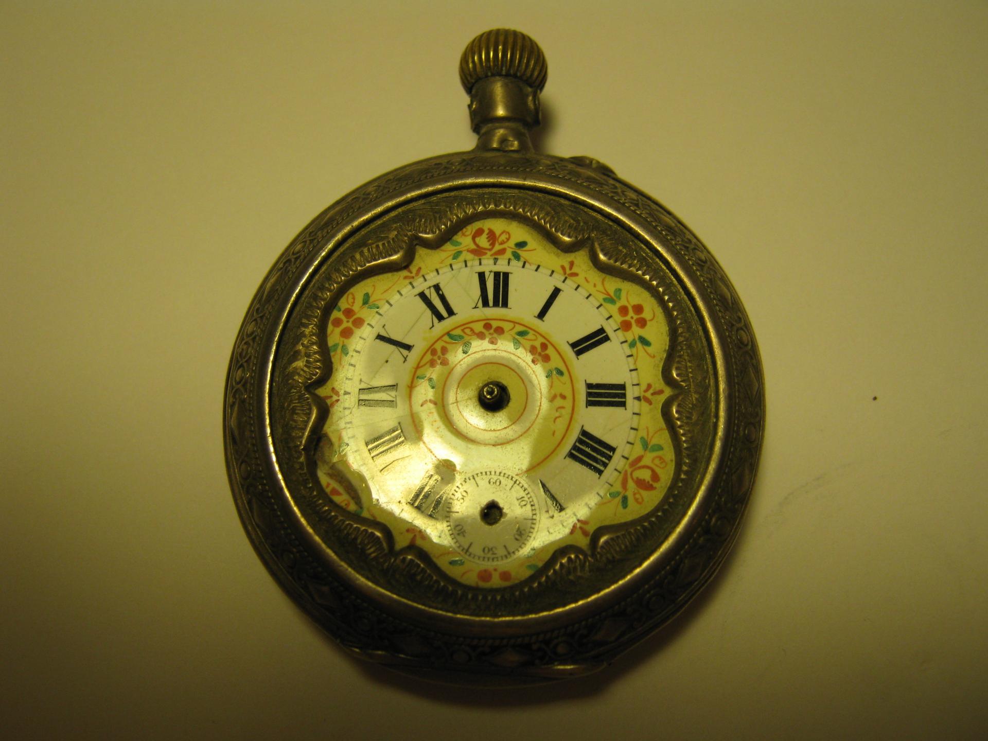

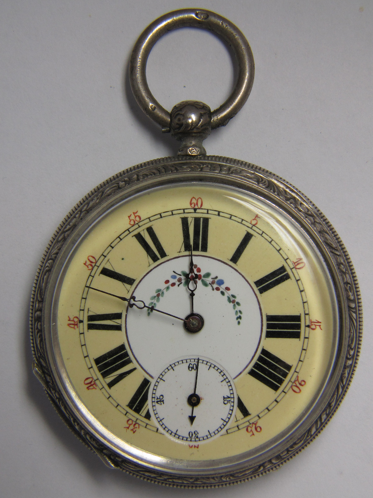

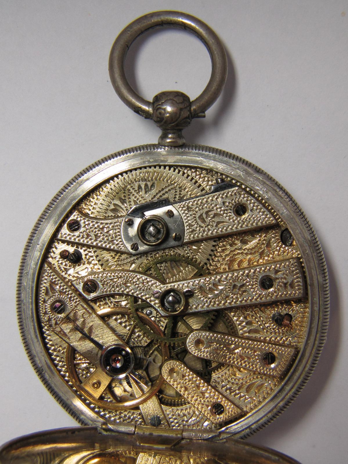

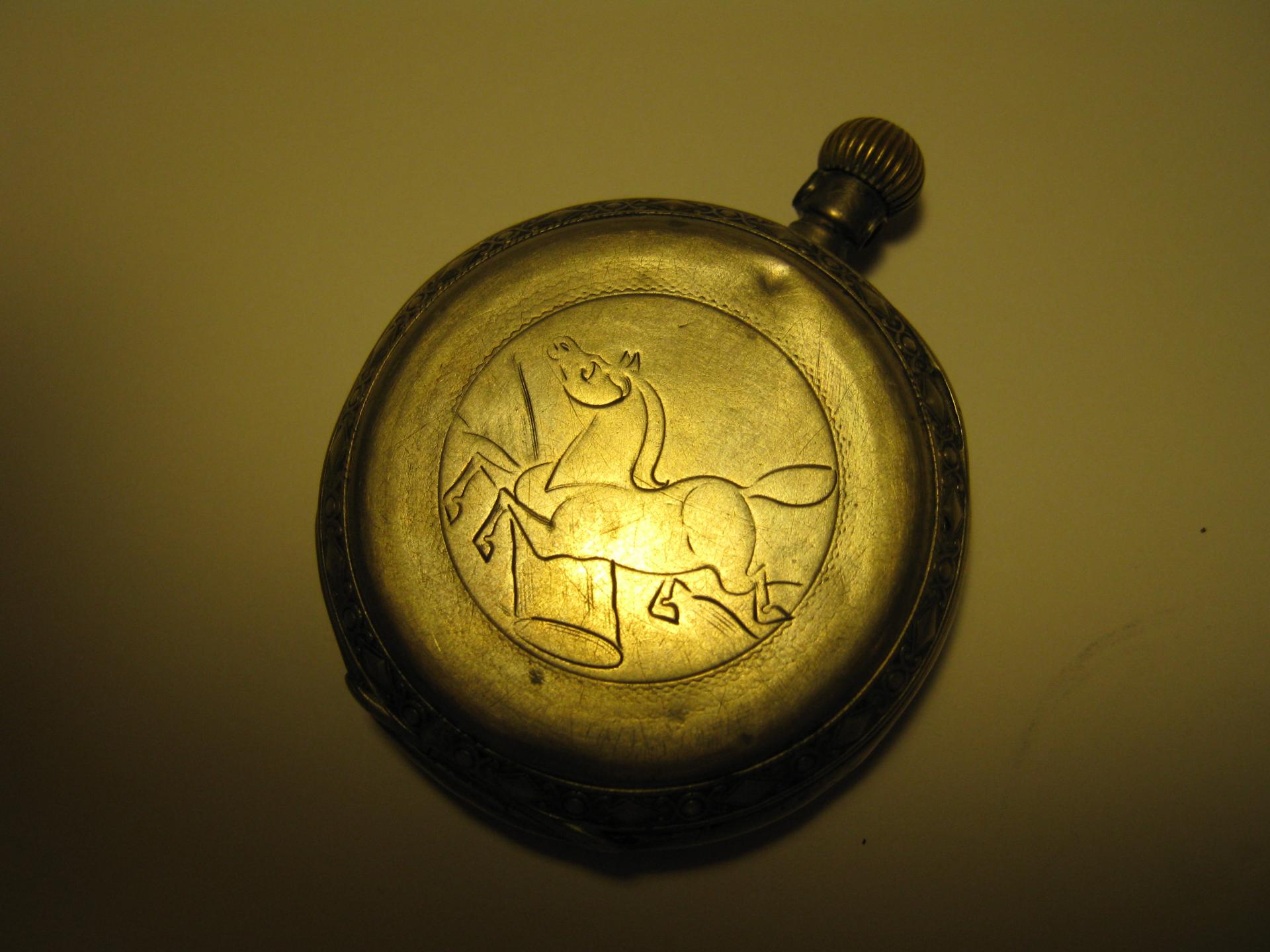

    Jedan izuzetno stari sat od pradede. U vrlo je losem stanju, kao sto se vidi na slikama. Nema kazaljki, ni stakla, a opruga na mehanizmu je polomljena. Krunicu nisam hteo ni da diram. Da li postoji neki nacin da se ovaj sat vrati u zivot? Ne verujem da ima neku vecu novcanu vrednost, ali bih svakako voleo da ga osposobim

    Moja preporuka je tražiti isti mehanizam i tako zamijeniti dijelove koji ne valjaju.Il naći časovničara koji ima dijelova al da znaš to ti bude naplatio više no što vrijedi sat pa sada kako znadeš.

    Samo je pitanje gde naci isti mehanizam?
    Pogotovo sto nigde nije ugravirano ime proizvodjaca.

    Bio sam do casovnicara i tesko da se sat moze srediti - mozda bi i mogao za 200e
    Iskrivljeno je nesto u mehanizmu (mislim neka poluga).
    Jel ima neko ideju kako uci u trag proizvodjacu ovog sata, godistu... Posto bih hteo da nadjem drugi sat, koji bi posluzio kao "donator organa"?
    Na poslednjoj slici, sa desne strane od krunice vidi se druker. Cemu on sluzi?

    za pokretanje skazaljki,kad ga stisneš i okreneš krunicu skazaljke se pomeraju inače okretanjem krunice samo navijaš sar

    Citat krstin kaže: Pregled poruke
    Dobro veče!

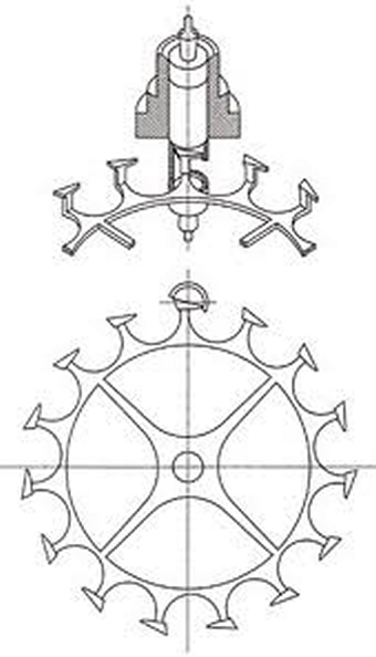

    Vaš časovnik ima vrlo malu materijalnu vrednost, časovničari smatraju da se ne isplati popravljati ga iz nekoliko razloga. Prvo to je sat sa čeličnim cilindrom, drugo spada u vrlo netačne časovnike, bude li radio sa pet minuta odstupanja dnevno biće bolje nego odlično.
    Spiralna opruga je jako oštećena što uzrokuje sumnju da je i cilindar polomljen a ako ne svakako je oštećen prema izgledu na fotografijama. Ukoliko časovničar nema rezervni cilindar to ga onda mora napraviti sam, t.j. ako kod nas još uvek ima časovničara koji znaju to uraditi.
    Ja imam nešto cilindara i tampona u rezervi, imam čak i spiralnih opruga, no nije sigurno da će odgovarati mada ih se može napraviti na meru koja je potrebna, no u svakom slučaju ja se ne bih upuštao u taj posao jer se to danas prosto ne isplati. Osim toga, u celoj Evropi nema više od par desetina časovničara sposobnih, a uz to i voljnih, da Vam poprave taj časovnik za sumu od 200 EUR-a.
    Mogu Vam reći da je Дмитрий Муравицкий iz Harkova u Ukraini nedavno radio jedan sličan časovnik za koji je pravio novi cilindar, ali po dosta većoj ceni.
    Sumnjam da će te lako naći proizvođača ili isti mehanizam koji će Vam koristiti kao izvor delova. To je časovnik koji je proizveden u uslovima "Cottage industry" i njegovi delovi su eventualno mogli biti zamenjeni samo iz grupe od desetak mehanizama.
    Ja bih Vam savetovao da časovnik čuvate da bi u neko vreme u budućnosti (kada se ekonomija oporavi) mogli da odvojite novac za popravku tog Vama dragog časovnika.

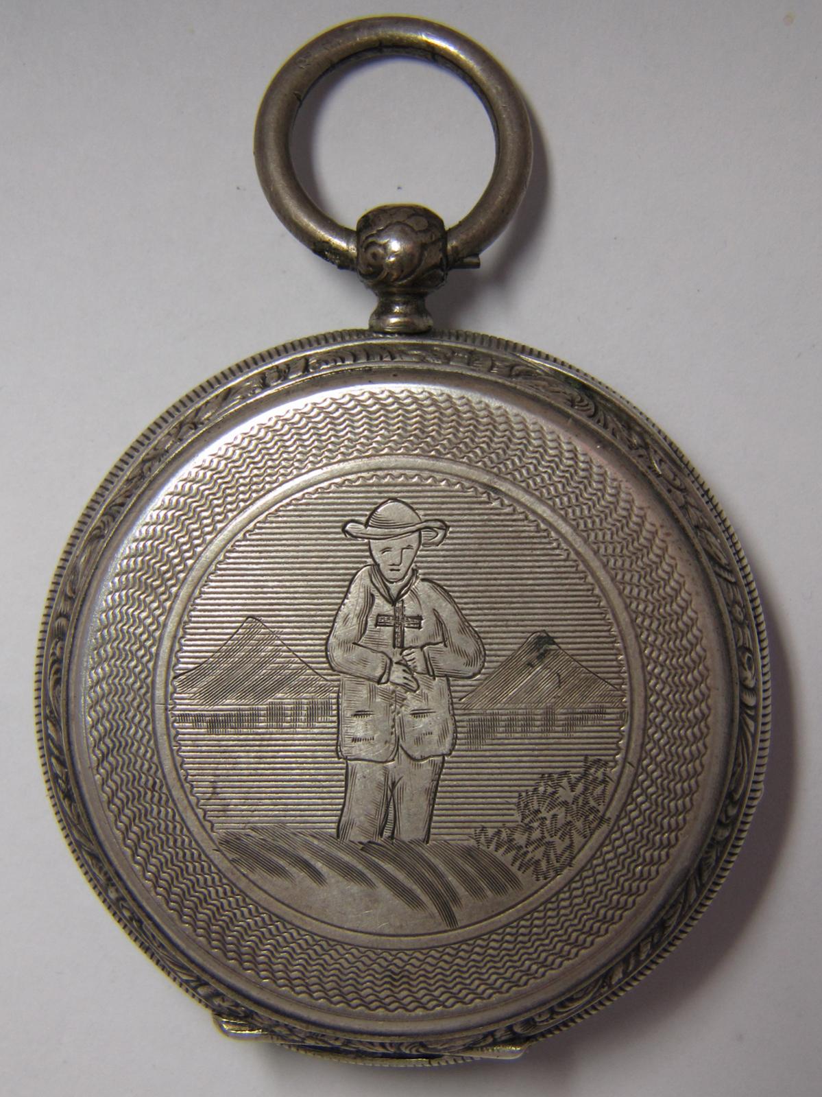

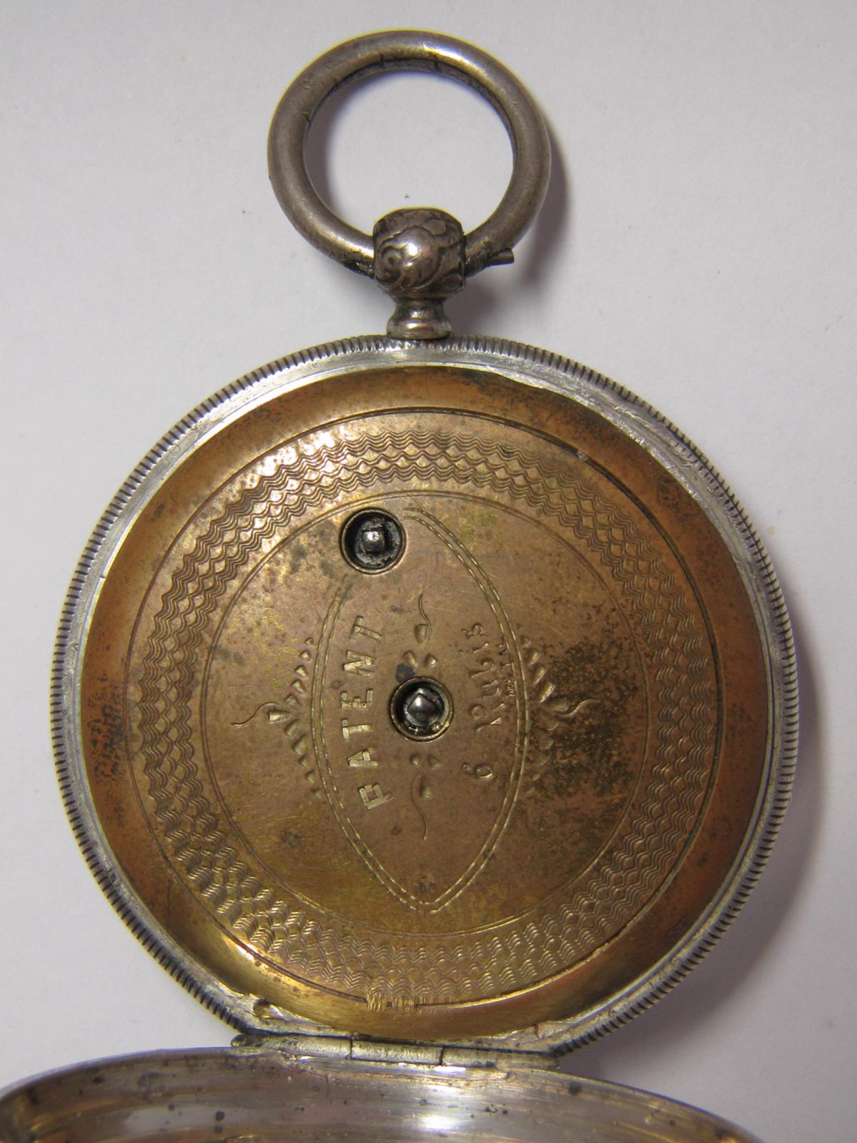

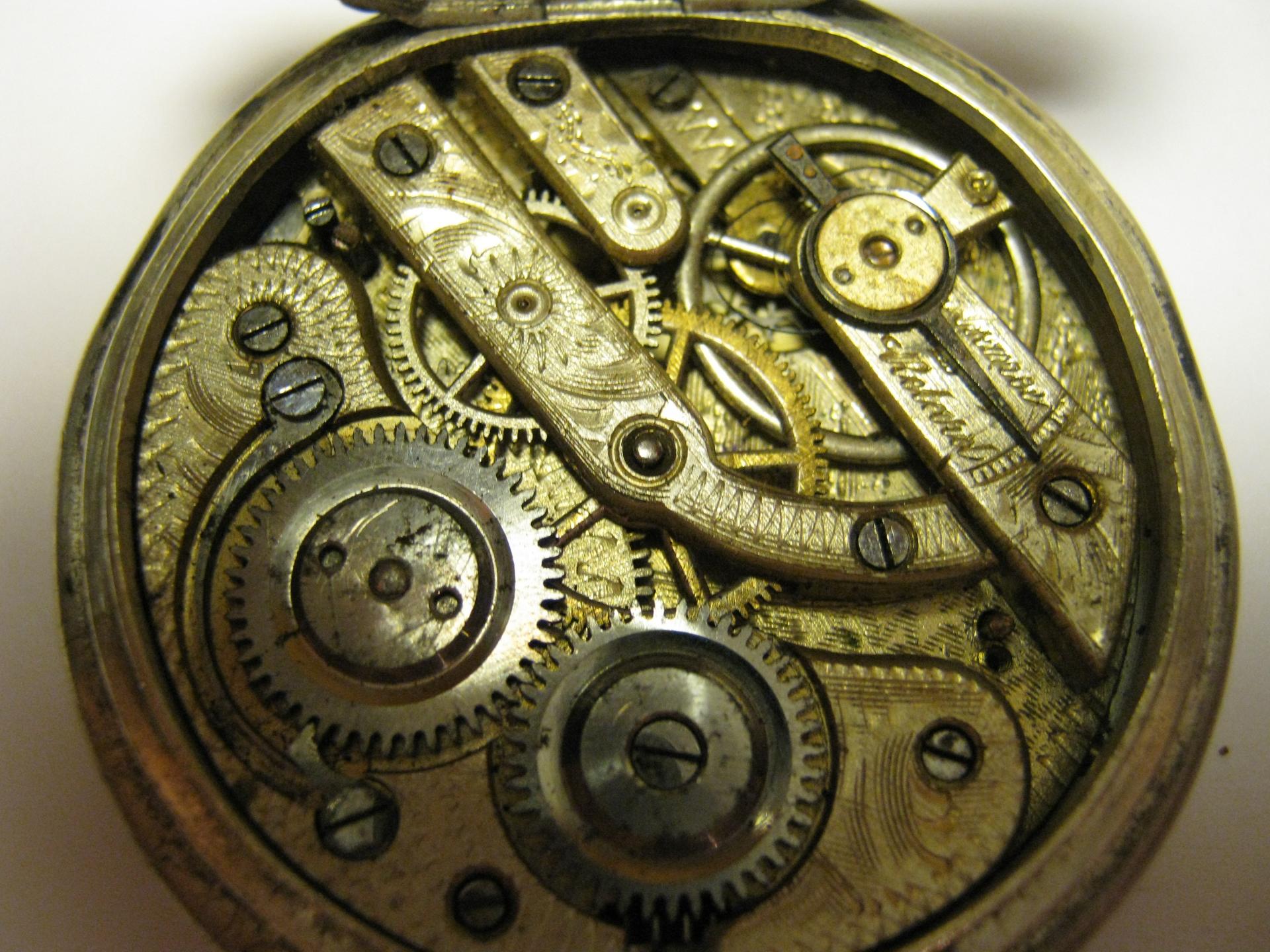

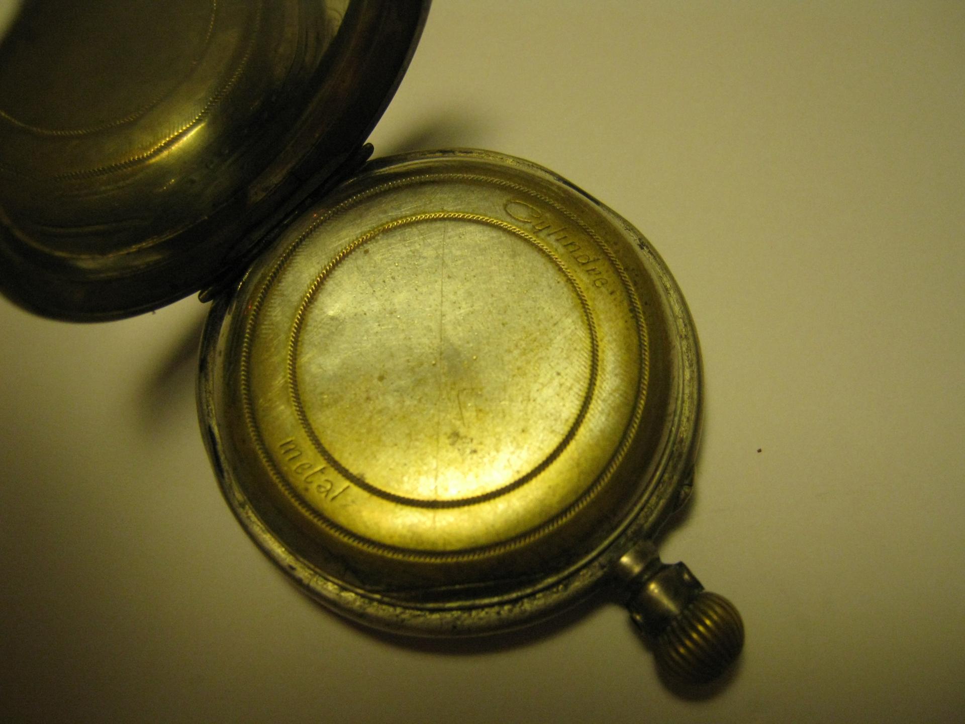

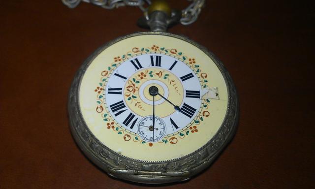

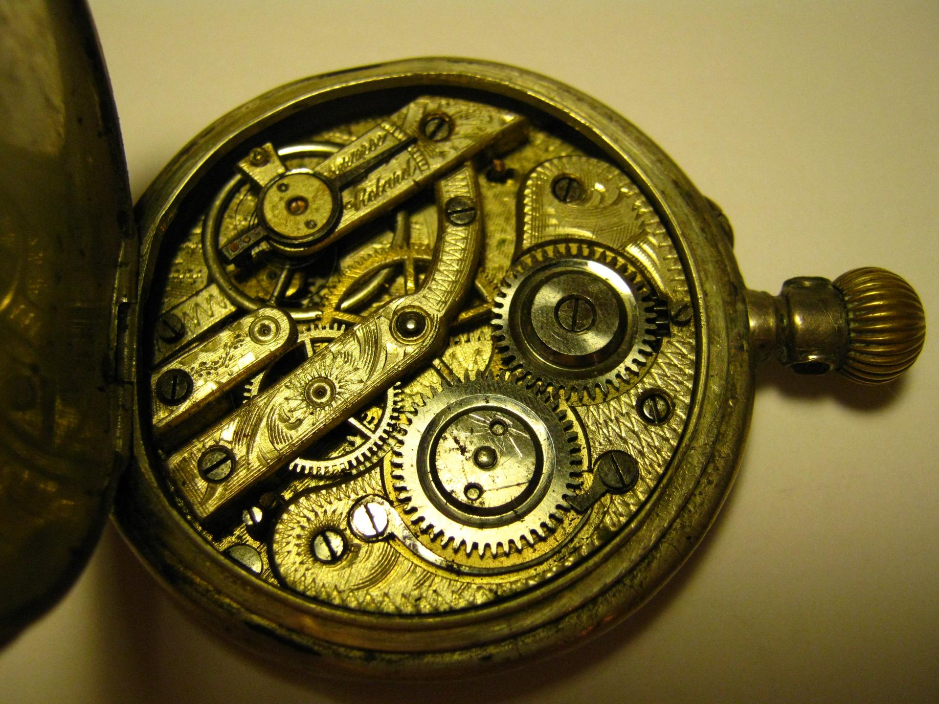

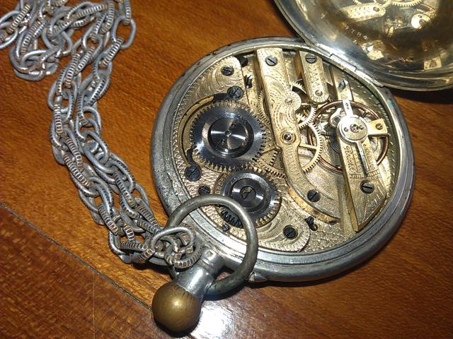

    Ovo je definitivno delo iste ruke Evo ga moj primerak.
    Stari dzepni sat-8978d1308312982-d-epni-sat-cylinder-escapment-1.jpgStari dzepni sat-8979d1308312985-d-epni-sat-cylinder-escapment-2.jpgStari dzepni sat-8980d1308312989-d-epni-sat-cylinder-escapment-3.jpg
    Sat je u "ispravnom" stanju. Radi kada se navije i malo pokrene balans, trebalo bi ga očistiti i podmazati. Opruga je pukla te se čuje "škljoc" posle nekoliko okretanja krunice posle čega dolazi do totalne relaksacije iste.
    Sat je trenutno kod časovničara Bojovića koji će mu staviti novo staklo.
    Muzejski eksponat. Druker koji se koristi prilikom podešavanja vremena je izmišljen 1843. tako da je sat napravljen posle toga.

    Citat DrAgod kaže: Pregled poruke
    Dobro veče!
    Nažalost moram reći da samo liče jedan na drugoga, potiču iz istog perioda te im je ruho slično.
    A ovde evo jednog znatno starijeg, s obzirom da se navija ključem i da se vreme postavlja istim, verovatno im je "tata", po godinama, a odeven je u slično ruho, nama neobično.
    Stari dzepni sat-key-wound-cylinder-watch-01.jpgStari dzepni sat-key-wound-cylinder-watch-02.jpgStari dzepni sat-key-wound-cylinder-watch-03.jpgStari dzepni sat-key-wound-cylinder-watch-04.jpg
    Inače navijanje časovnika bez ključa je prvi upotrebio Abraham Louis Breguet 1830, godine a Jean Adrien Philippe (kasnije od Patek, Philippe & Co.) ga je 1842. godine usavršio s tim da se krunicom i navija i postavlja vreme a mehanizam se zove "remontoir".
