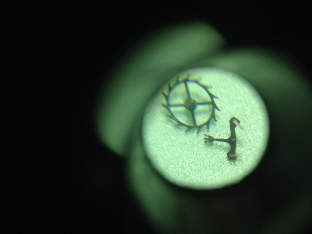

Evo jednog zanimljivog objasnjenja za sve one koji su se pitali ili culi za Stift Anker, ili za Stiftericu, a nisu znali sta je ti evo objasnjenja...
Stift Anker je druga generacija ankera. Prva varijanta je cilindar, druga Stift Anker. Zatim dolazi normalni Anker sa 2 palete i treca varijanta je Co aksial Anker sa 3 palete.
Prilog 85546
Prva slika pokazuje Stift Anker koji nema palete vec samo 2 iglice koje imaju istu funkciju kao i palte na ankeru. Druga slika pokazuje normalni Anker koji se moze naci u svim modernim satovima
Prilog 85547
Nazalost Jordan Co aksial Anker nemam pri ruci tako da nemam slika kao prilog.
