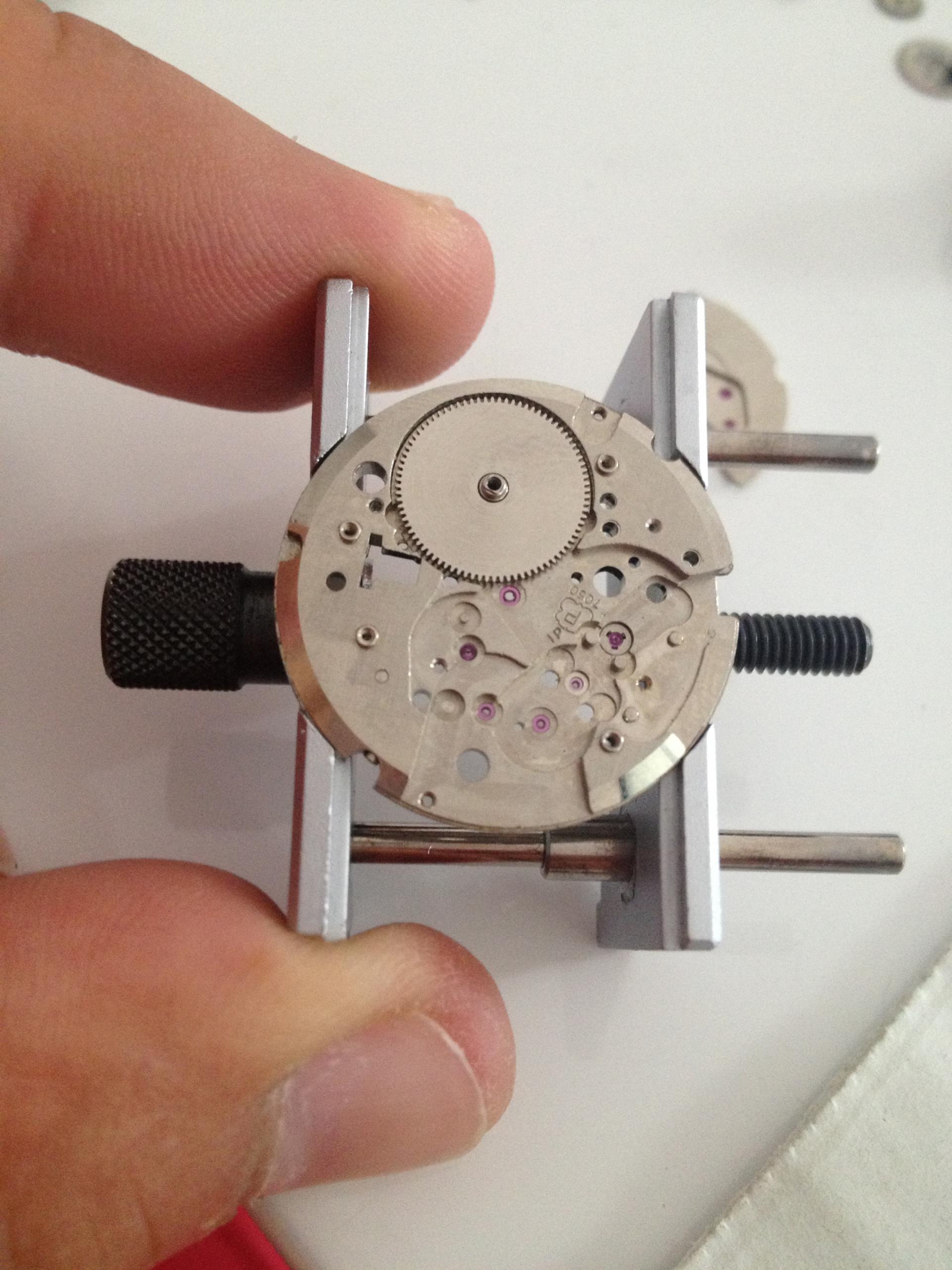

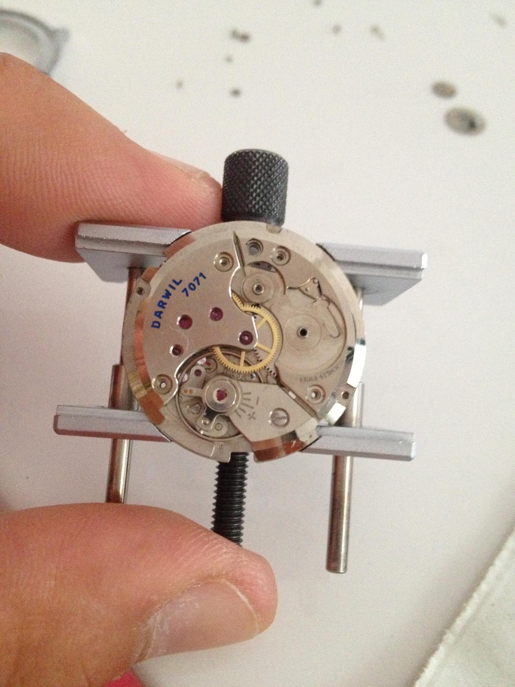

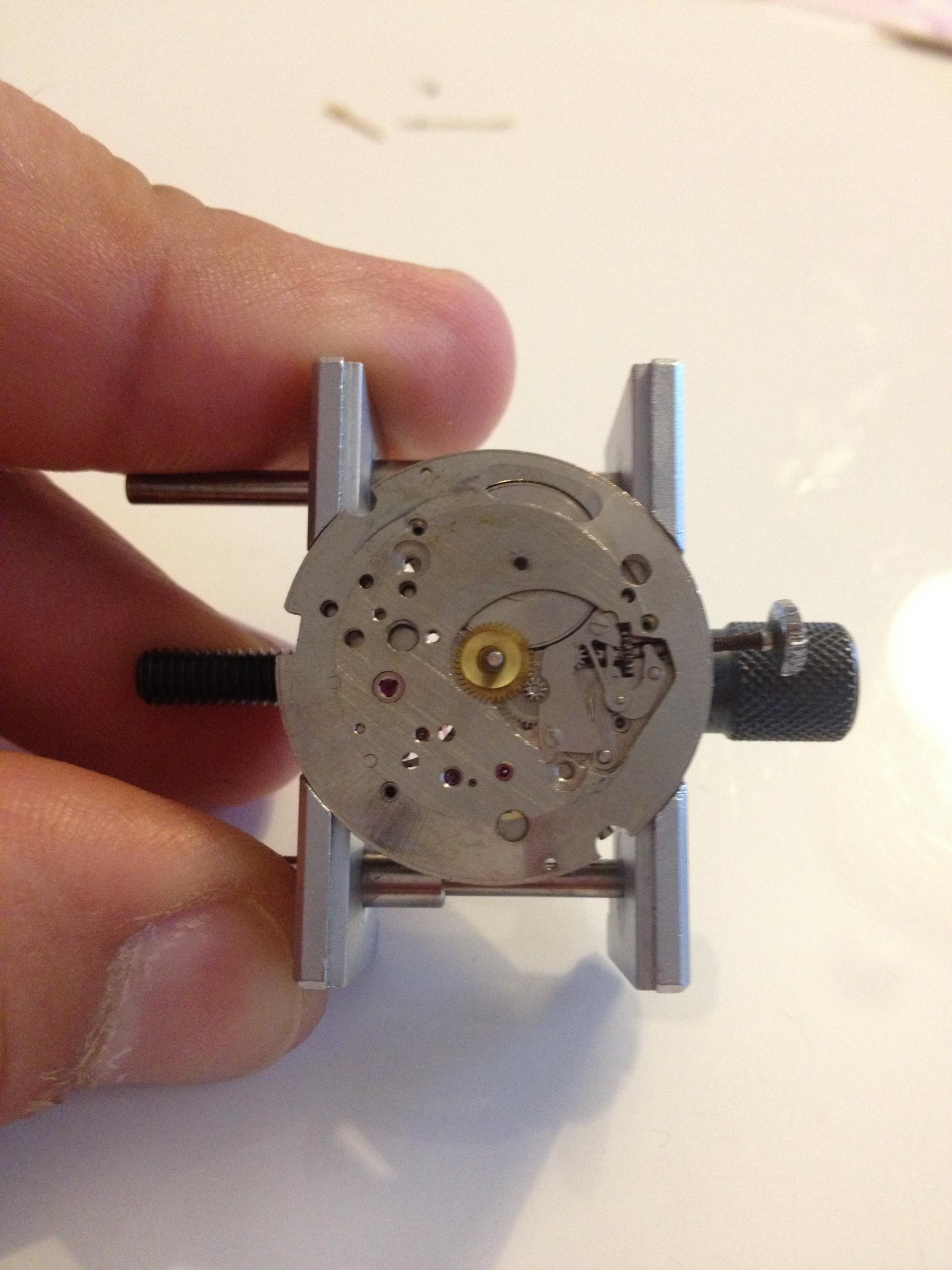

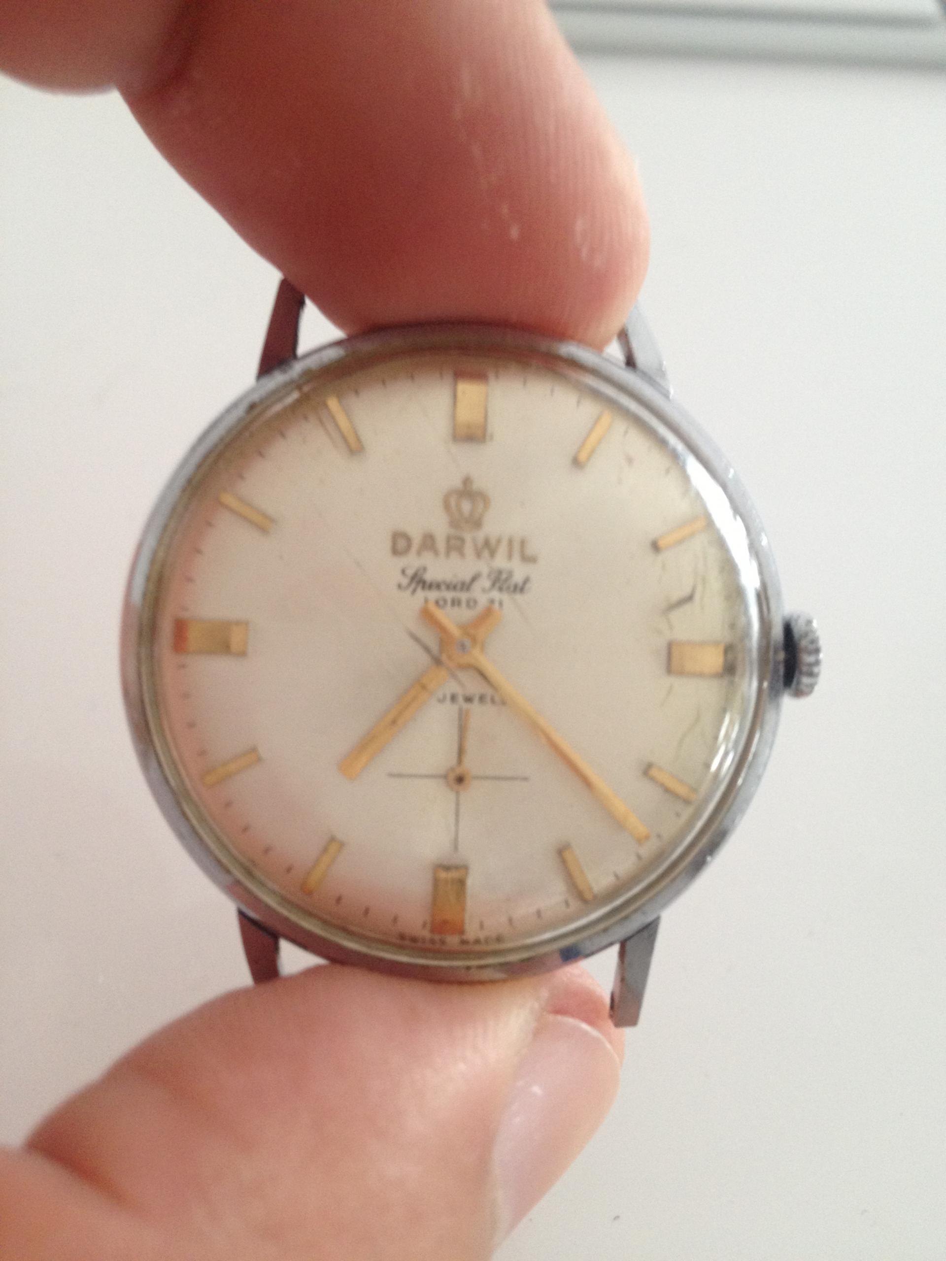

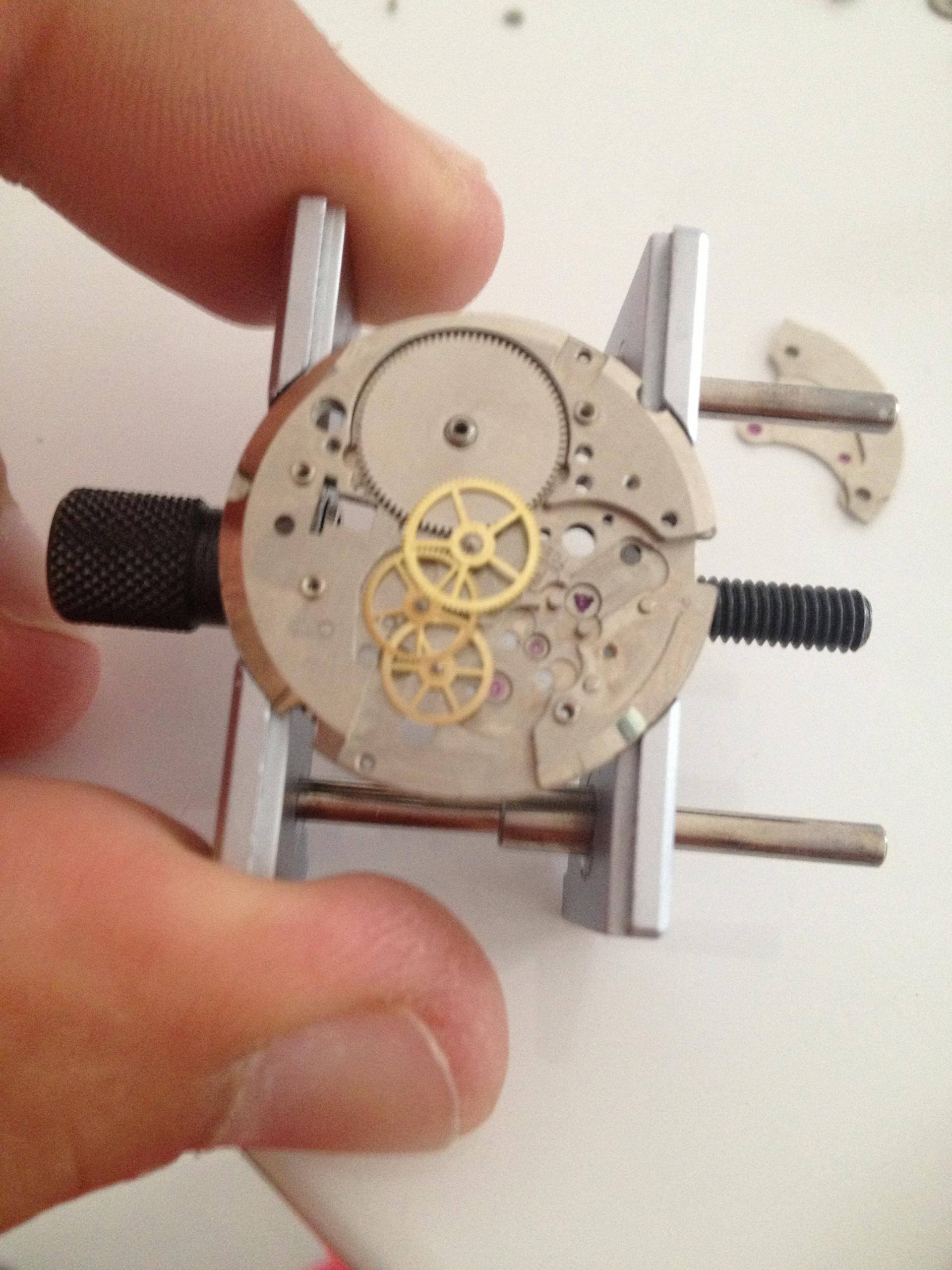

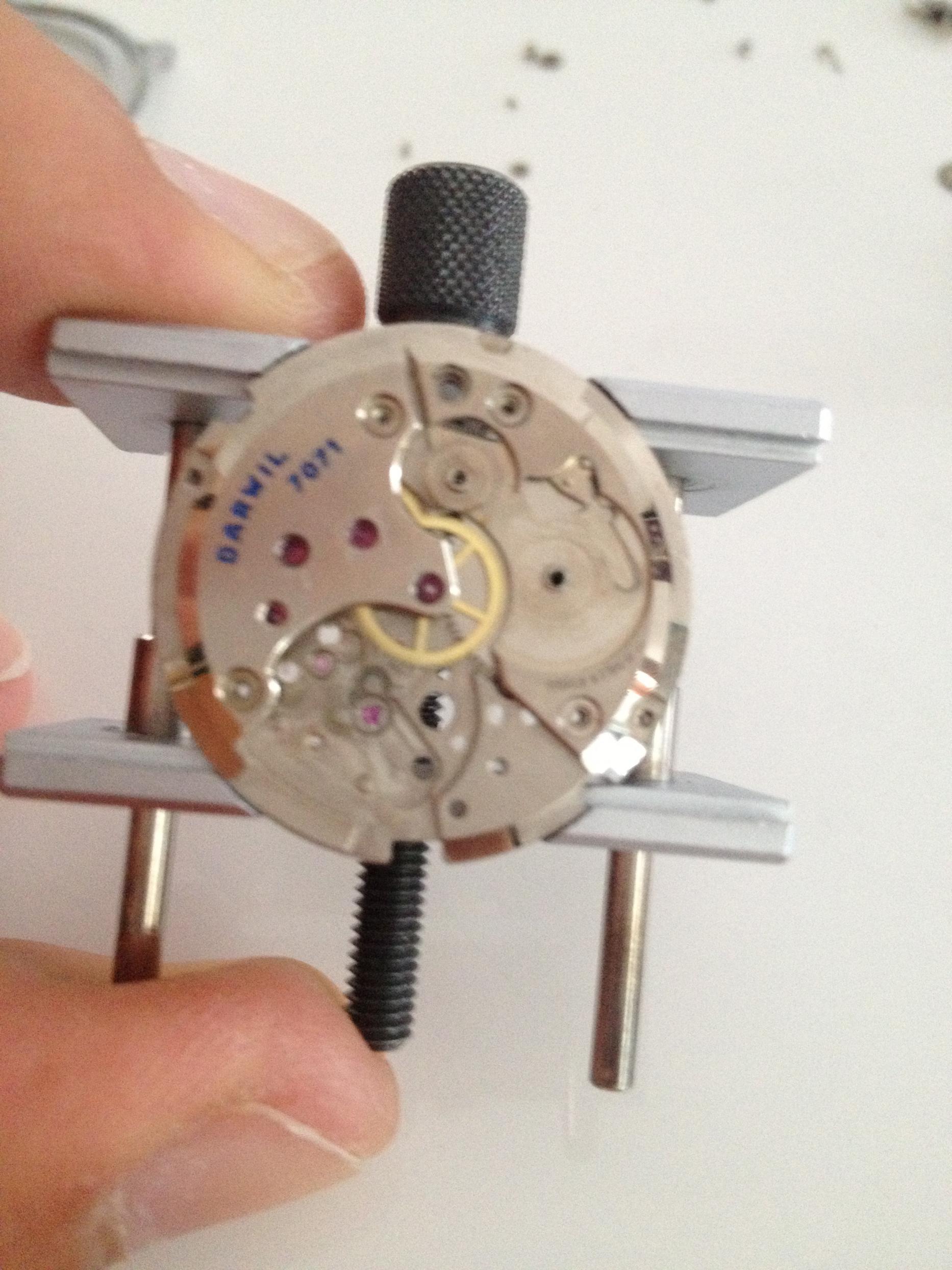

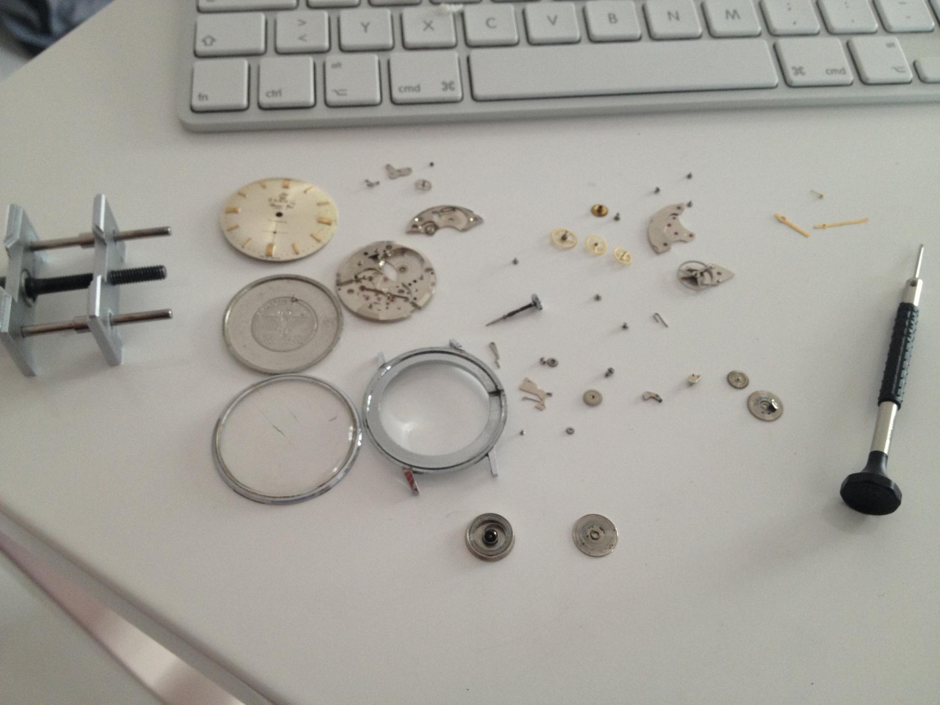

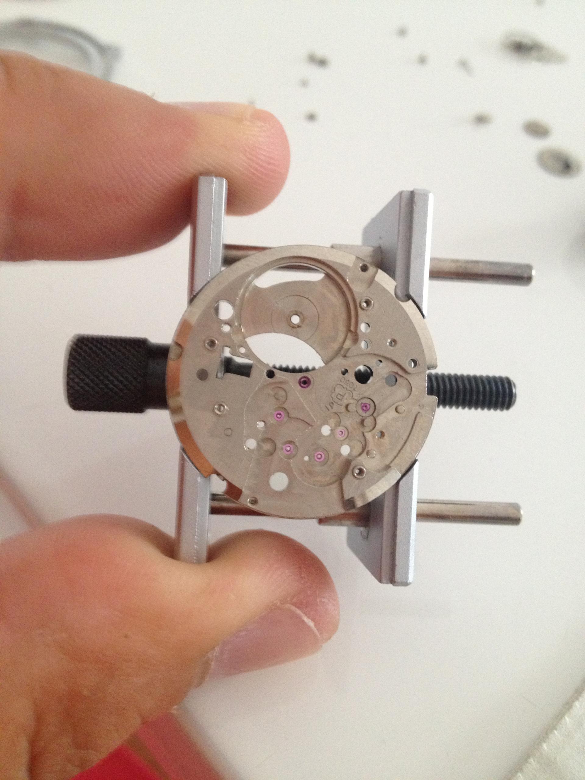

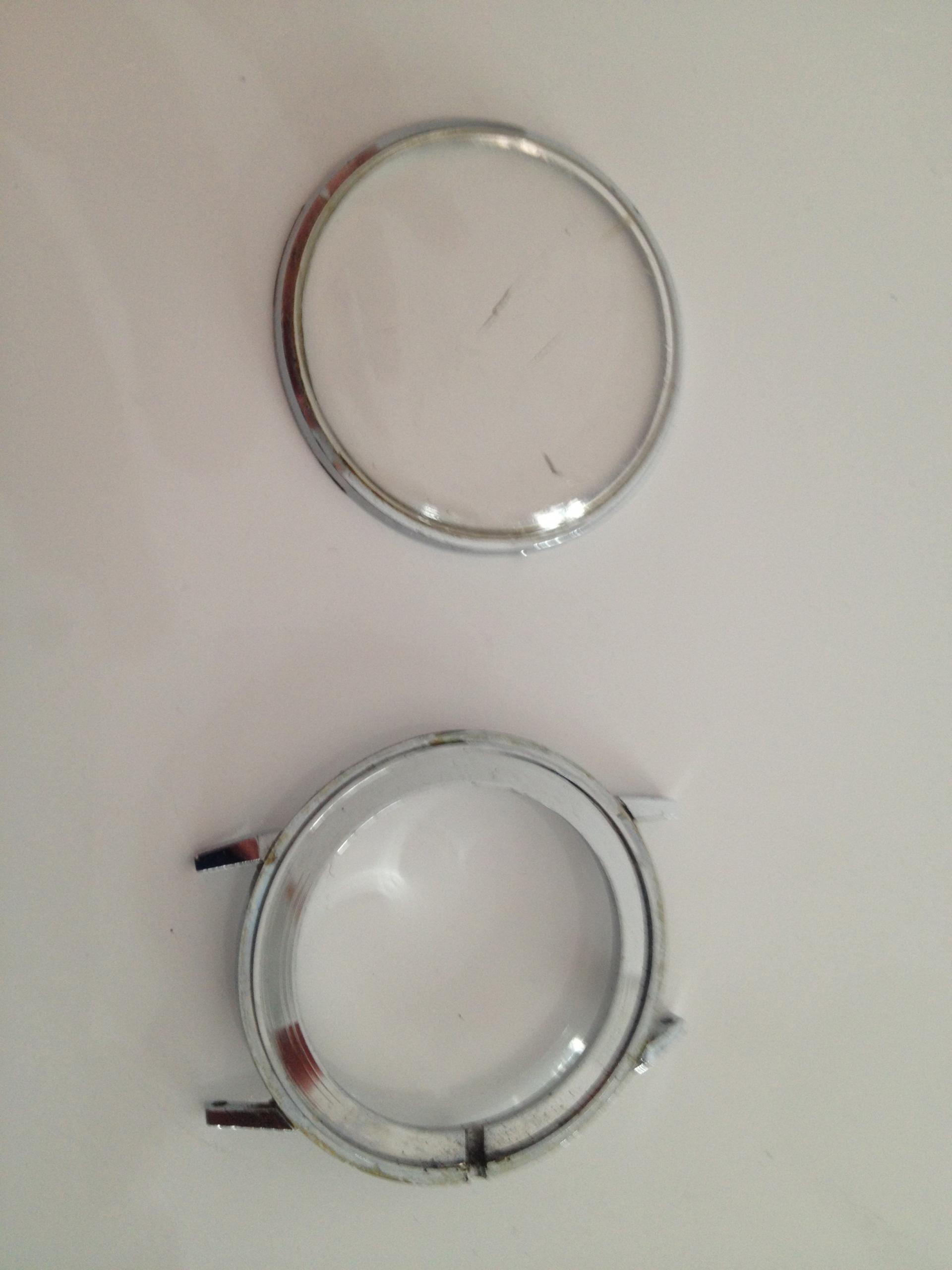

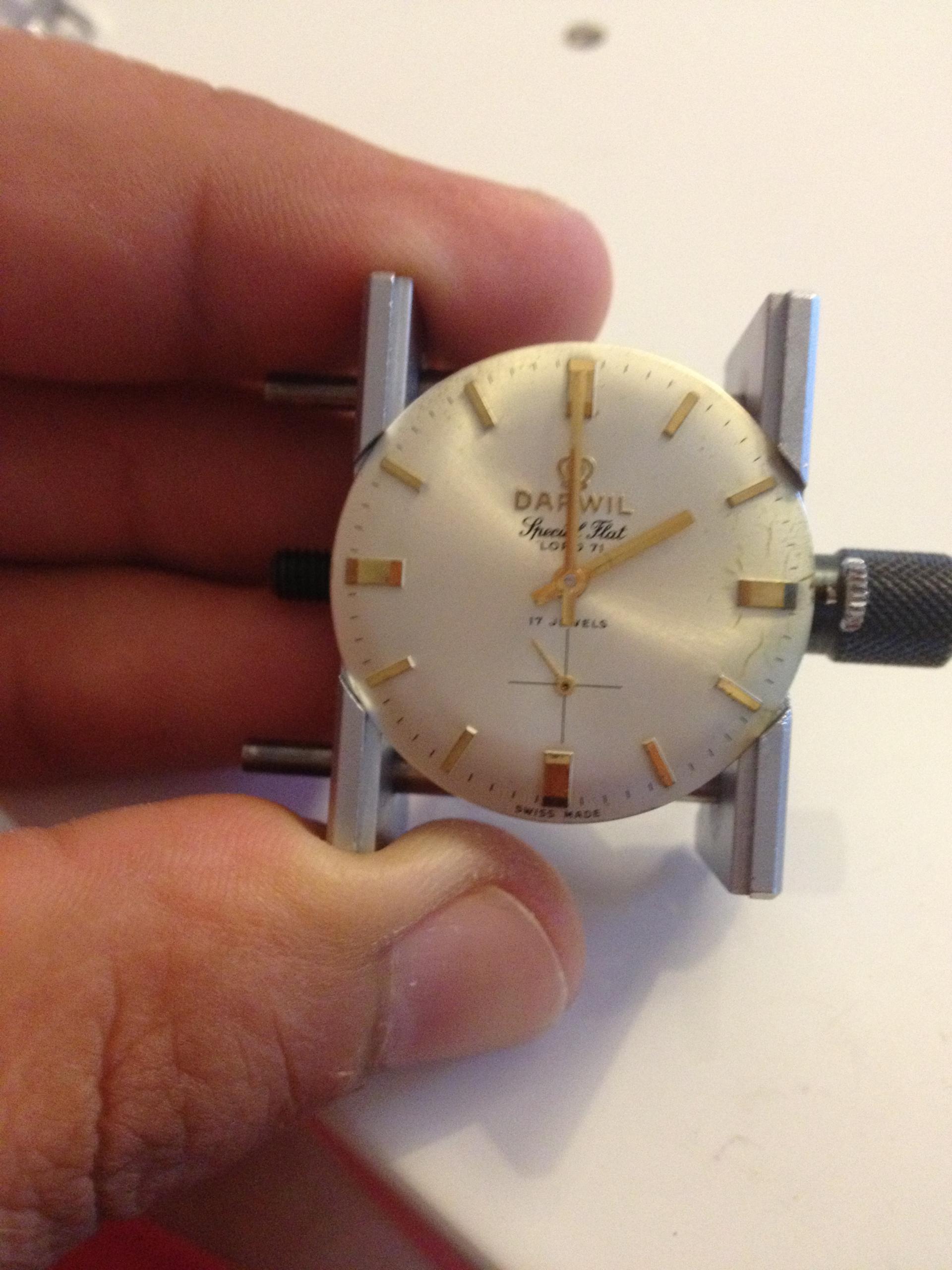

E drugari posto sam obecao da cu pisati i praviti reviziju , restauraciju Darwila moga Tasta ili starca danas po povratku sa odmora uradio sam je , evo malo o istoriji sata moj Starac je Toga Darwila kupio od svoje prve plate davnih 60 godina i bio mu je veran pratioc svih ovih godina dobro ne bas svih sat neradi otprilike 20 godina rece stari ali evo ga Radi a necuje se , ha ha salu na stranu radi se o Darwilu Suecial Flat Lord 71 sa 17 rubina unutra kuca jako lepi mehanizam Peseux 7050 ili kako je napisao Darwil cal 7071 , izuzetno dobar mehanizam i ima 21600 bph nego da ne davim evo slika uzivajte ako ima pitanja slobodno , jos par sitnica treba da se odradi kao sto su nbovi plexi i nova narukvica .
Prilog 73219Prilog 73220Prilog 73221Prilog 73222Prilog 73223Prilog 73224Prilog 73225Prilog 73226Prilog 73227Prilog 73228

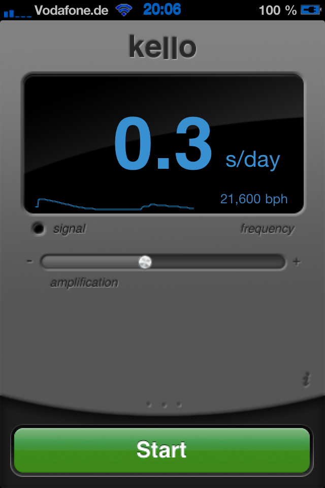

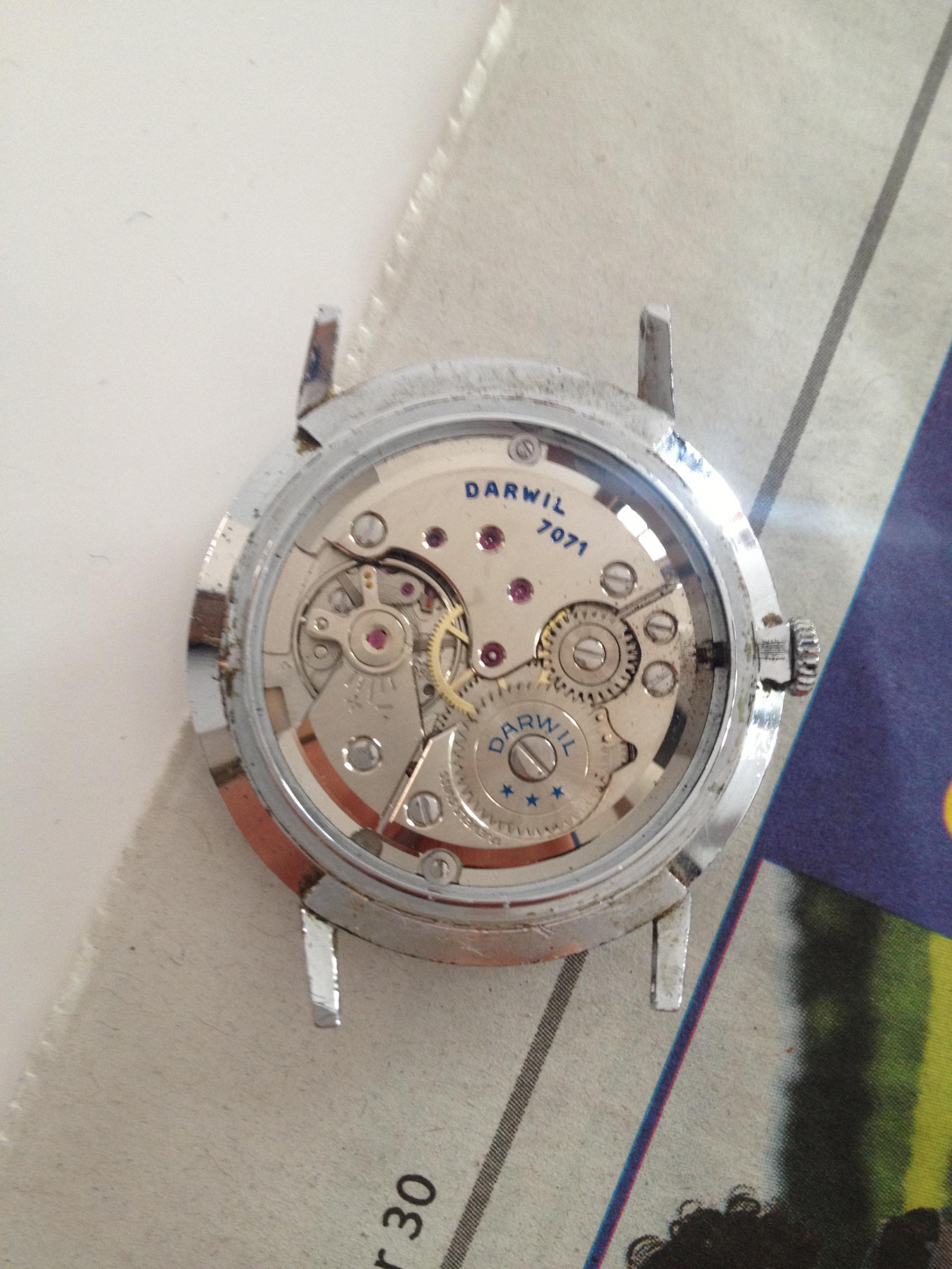

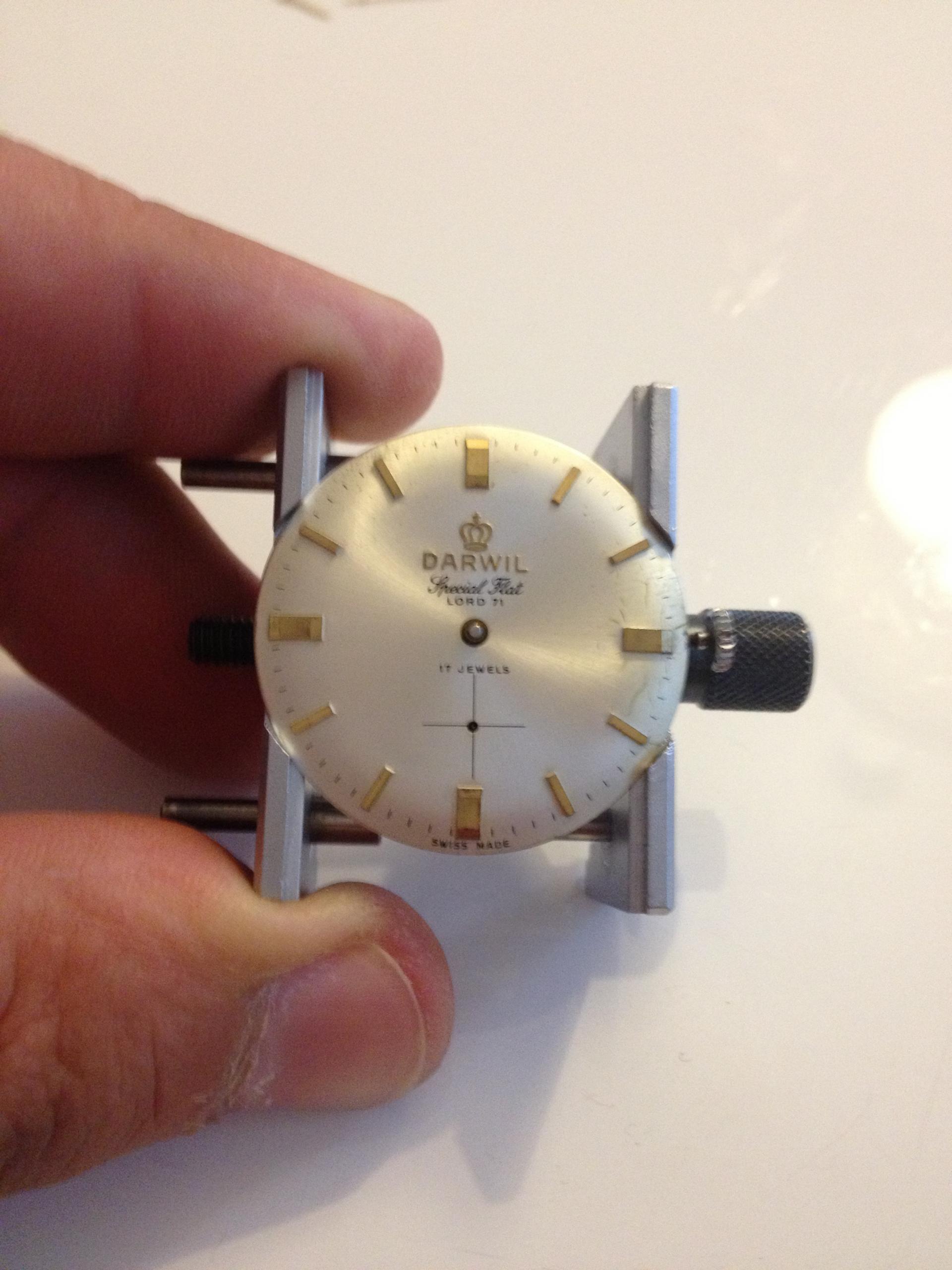

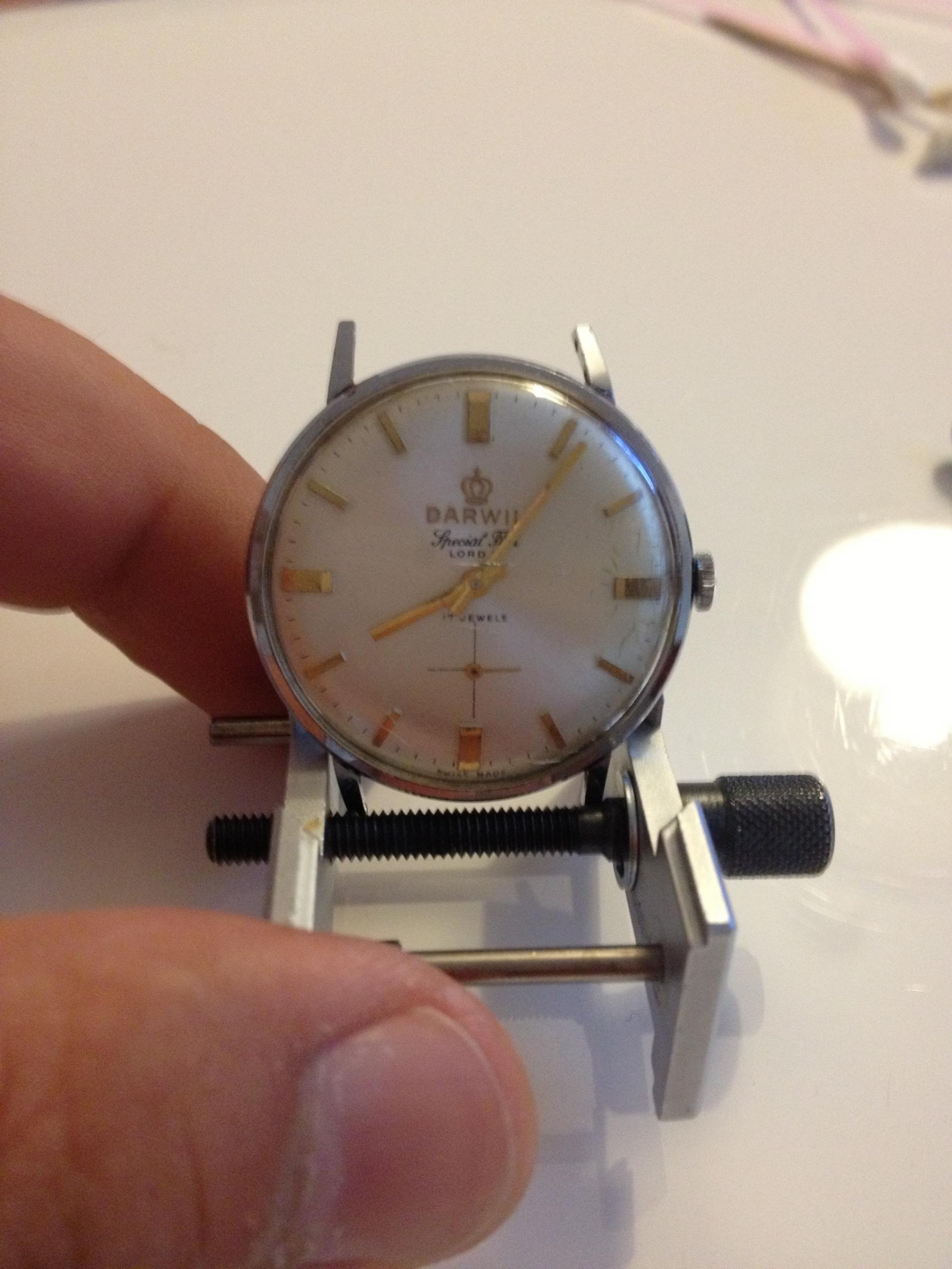

Nakon zavrsenog servisa tj popravka Kello pokazuje divnu sliku ja sam zadovoljan a satic prede kao Mackica Ziveli
Prilog 73229Prilog 73230Prilog 73231Prilog 73232Prilog 73233

svaka cast simke, sat izgleda odlicno :congrats:

Da bas odlicno izgleda, vrlo lijep Darwil. Simke koliki je precnik tog sata, cini se malo vecim mozda zbog tankog bezela

Hvala momci bice jos bolje kada dodje za neki dan novi plexi i nova narukvica , sat ima precnik od 35 mm ali deluje strasno eleganrno zbog svoga tankog kucista i malog obruca stakla pa je cifer jako velik i pregledan sve u svemu super vintage satic

Simke jesi koristio ovu aplikaciju kallo duze i kako ti se pokazala? ili mozda uporedjivao sa nekim profi aparatima za podesavanje, zanima me tacnost i pouzdanost same aplikacije?
SAT izgleda super ;)
Re: Simketova Radionica Starcov Darwil
Hvala kello nije los ali dok ne dodje nesto bolje posluzice ne koristim je dugo ali na osnovu price mog drugara kaze da je dobra pa sam si to uzeo da probam , cim budem imao malo vise iskustva pisacu
