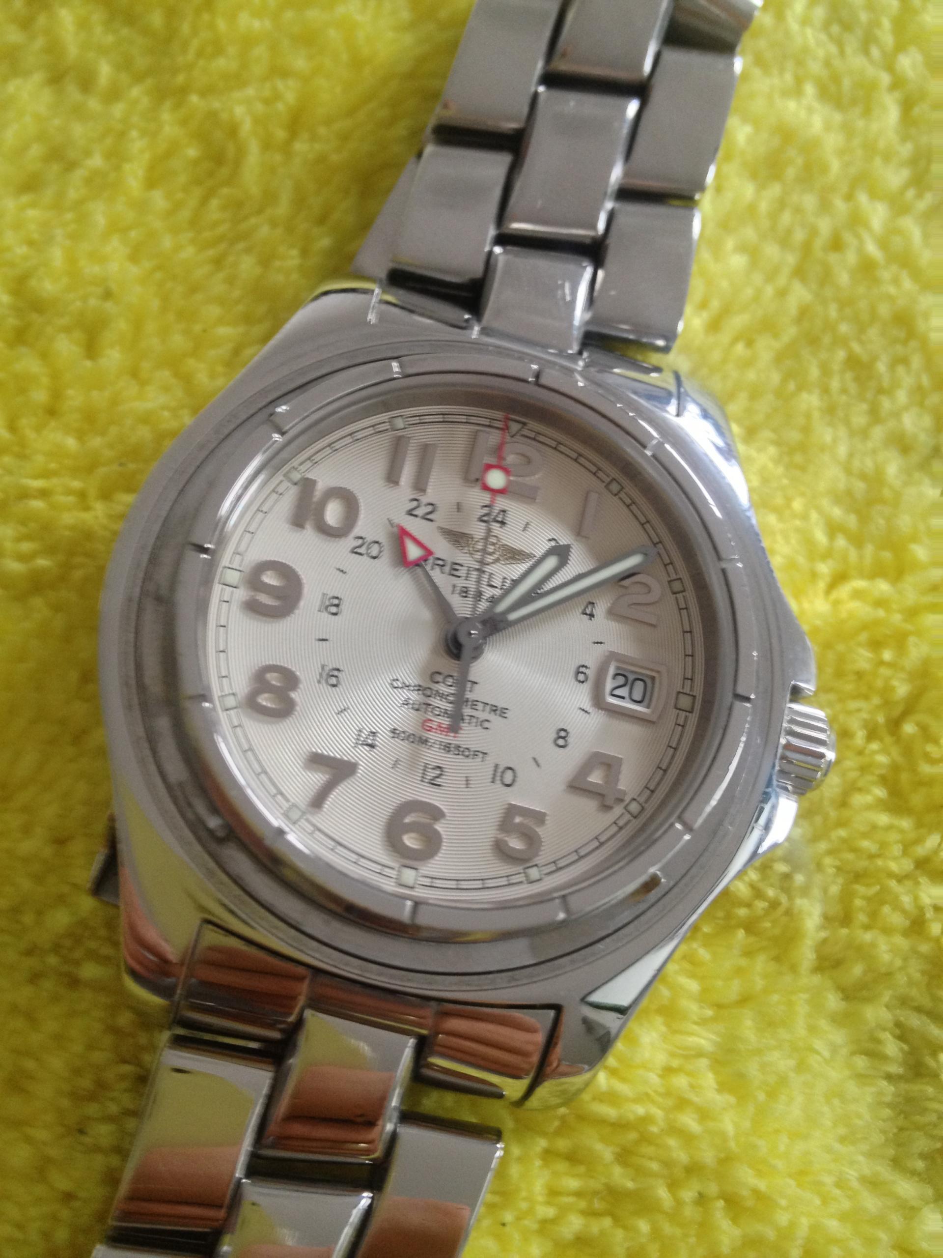

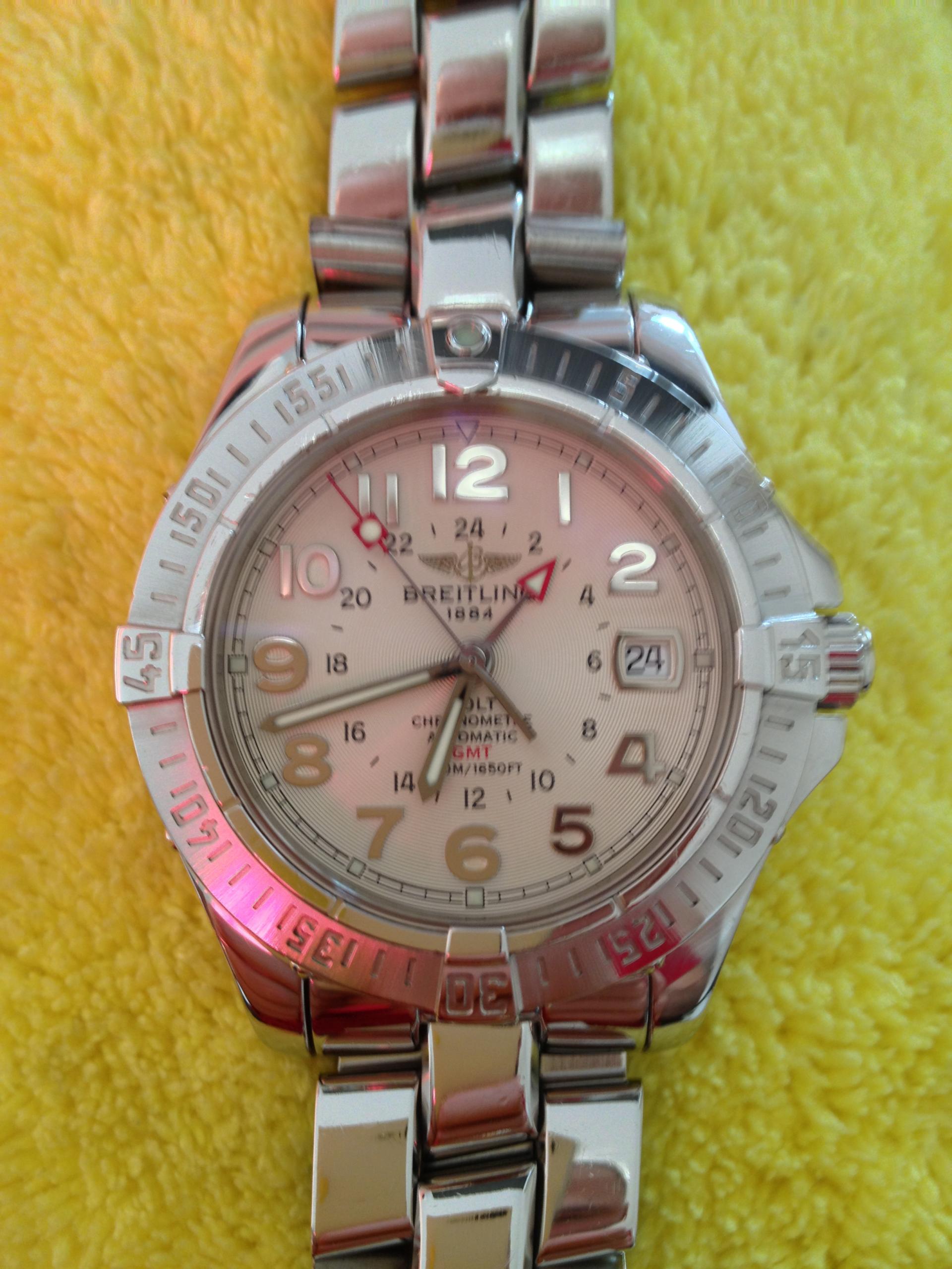

Evo drustvo da nastavimo malo sa korisnim savetima i ponekom uputsvu u svetu casovnicarstva , danas cu vam pokusati objasniti kako skinuti bezel ili prsten sa jednog Breitlinga . Ovako usled nosenja sat i svakodnevih aktivnost dolazi do skupljanja prasine znoja sapuna itd ispod vaseg prstena sat pa moze uzrokovati da se prsten ne okrece vise lepo i da zapinje ili da izgubi onaj lepi klak zvuk kako to napraviti e pa vrlo lako , za sve vas koji se usudite i voljni ste sami to napravti i naravno smeta vas tako nesto evo uputstva .kod Breitling satova su svi prstenovi osim kod navitimera i starijih modela zaserafljeni evo slike mog Colta Prilog 68553na kome cemo vrsiti ciscenje . Inace za sve one koji se pitaju dali je moj Breitling original jedna od pokazatelja orginaliteta sat je i ta da se na svakom Breitling nalazi mali logo tj breitlingovo slovo B ako vas Bezel tako nesto nema nazalost postali ste zrtva prevare osim toga vazno je reci da i svaki breitling dolazi u bakelitnoj kutiji i ima kod sebe cosc certifikat kao i jedan hologram na kome moze da se vidi broj sat ako se broj sata na vasem poklopcu ne podudara sa brojem na poklopcu nesto nije u redu , no da ne duzim o ovom prelazimo na dalji posao, u prstenu ili Bezelu kako kome volja nalazi se 8 serafica koji moraju da se odsrafe serafice nikad ne odserafljivati do kraja jer ako niste ovako nesto radili i nemate iskustva ili vam drhte ruke bice problema kod vracanja nakon ciscenja , kada ste odserafili prsten koji usled naslaga prlavstine ne silazi sa sata potrebna je mal pomoc koristite tupe stvari da pomognete prstenu da sidje sa sata , nako oslobidjenja prstena vas sat izgleda ovako

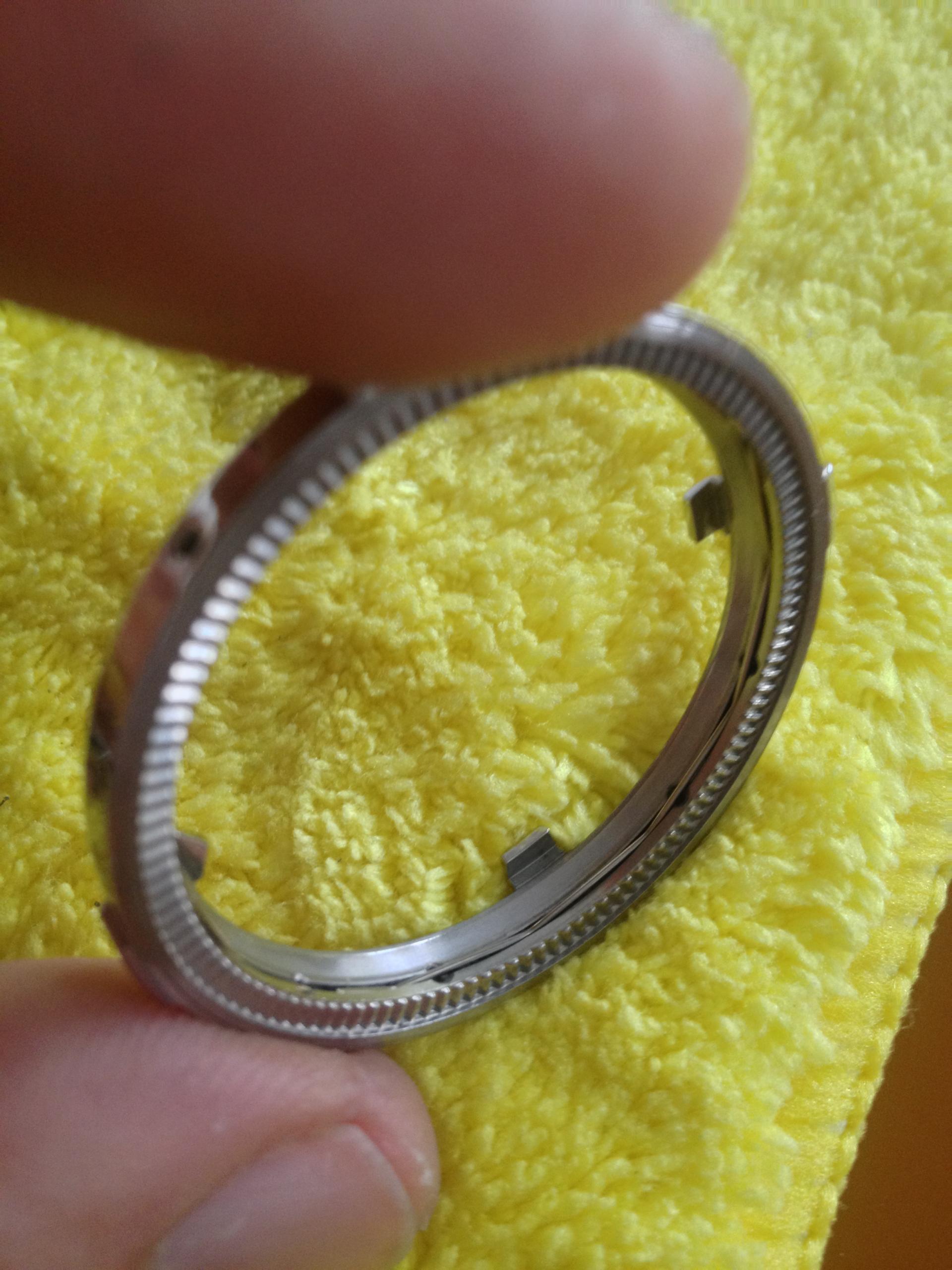

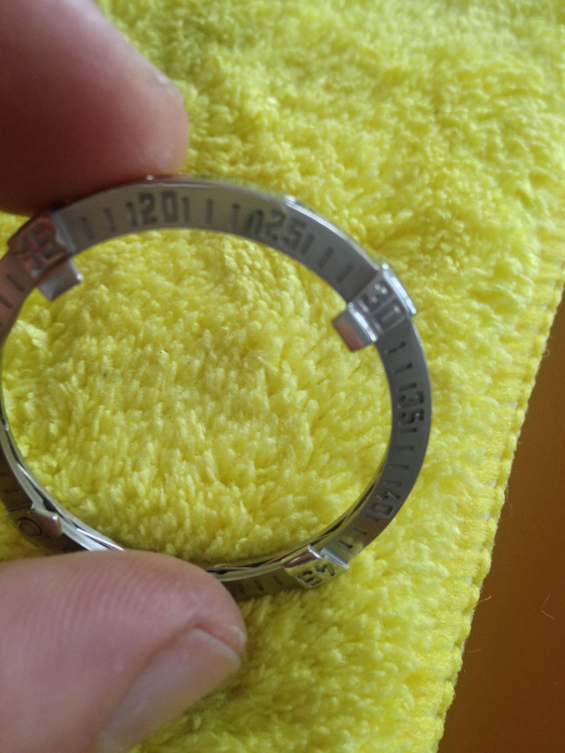

Prilog 68558 na slici vidimo skinuti prsten , ako se slika dobro pogleda videcete jedan limic sa malim percima koji su usmereni na gore ovaj limic sluzi za davanje zvuka kod okretanja prstena (neznam na nasem dobro da objasnim )Prilog 68559Slika pokazuje skinuti i vec ociscenji prsten sa prednje starne . Sledeca slika pokazuje unutrasnju starnu prstena sa osiguracem Prilog 68560ovi mali zupcici na unutrasnjosti prstena sluze za davanje zvuka tako sto gore pomenuta perca ulaze u njih prilikom okretanja prstena , ti zubaca ima tacno 60 kao i minuta na satu i skali na ciferu , svako pomeranje prstena i ulazak limica u zub daje jedan klik , unutar prstena vidimo jedan osigurac koji ima funkciju da ucvsti prsten sa kucistem naime gore pomenutih 8 serafa stiskaju prsten pri zavrtanj seraf i daju sigurnost prstenu tj ucvrscuju ga sa kucistem . Inace prsten mozete ocistiti sa mlakom vodom i cetkicom ili koristiti benzi ili medecinski benz . Nakon ciscenja prsten vbratiti na kuciste i zavrnuti gore pomenutih 8 serafica . posao je gotov prsten opet ima stari zvuk a vi ste odradili dobar posao.Molim moderartore da spoje ova dva teksta

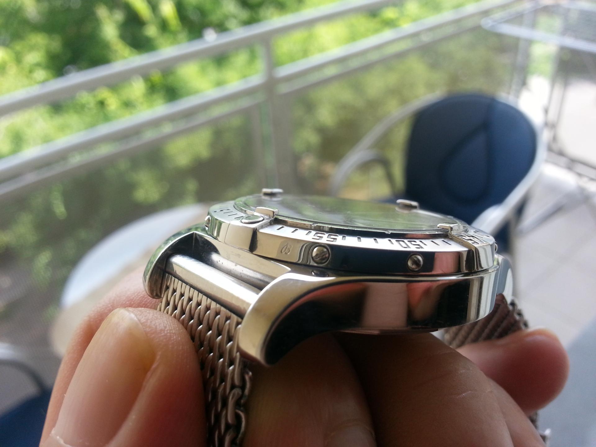

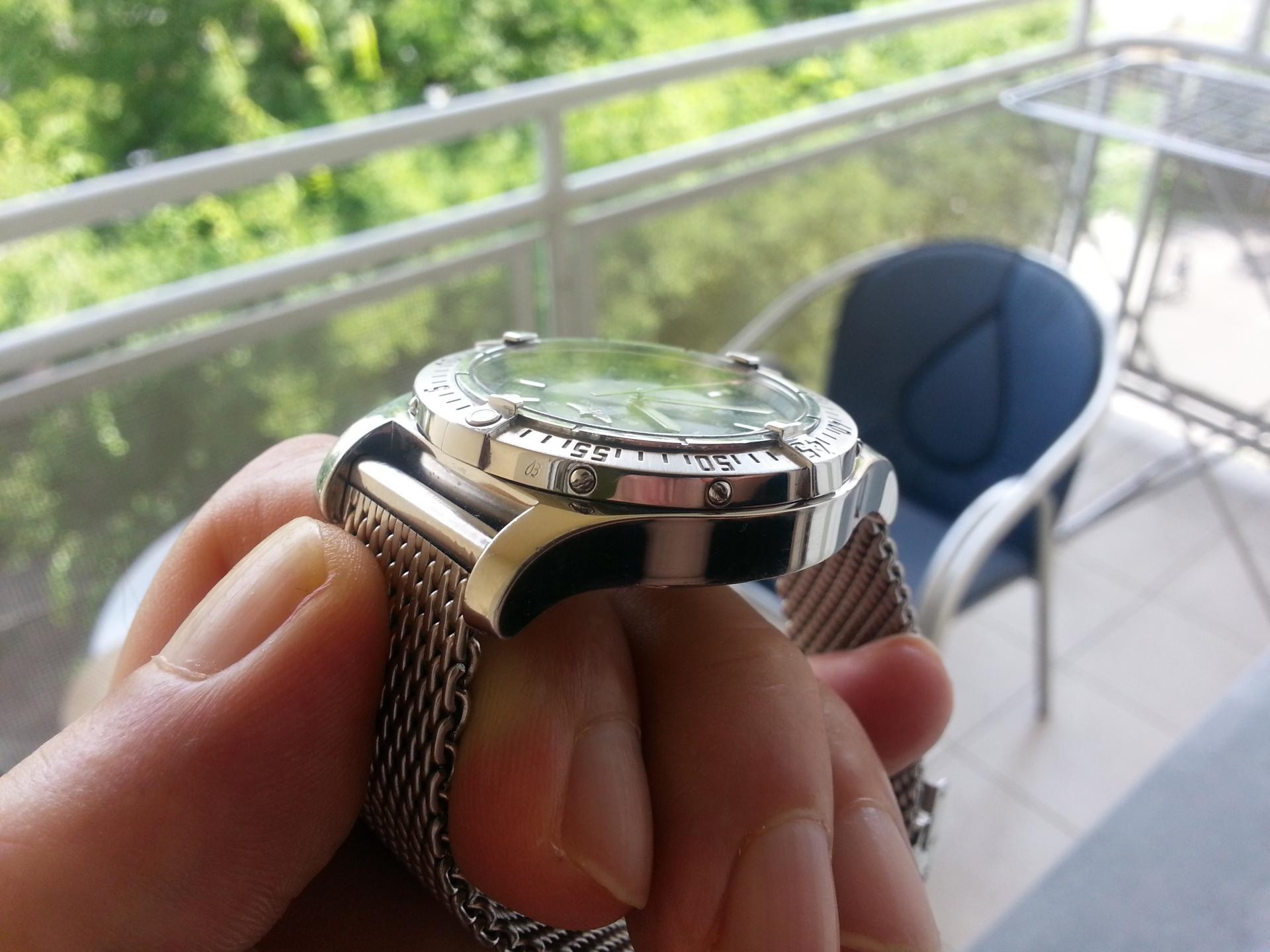

Meni ovde nije jasno gde se nalaze tih 8 srafica koji drze bezel? Na slici se ne vide.

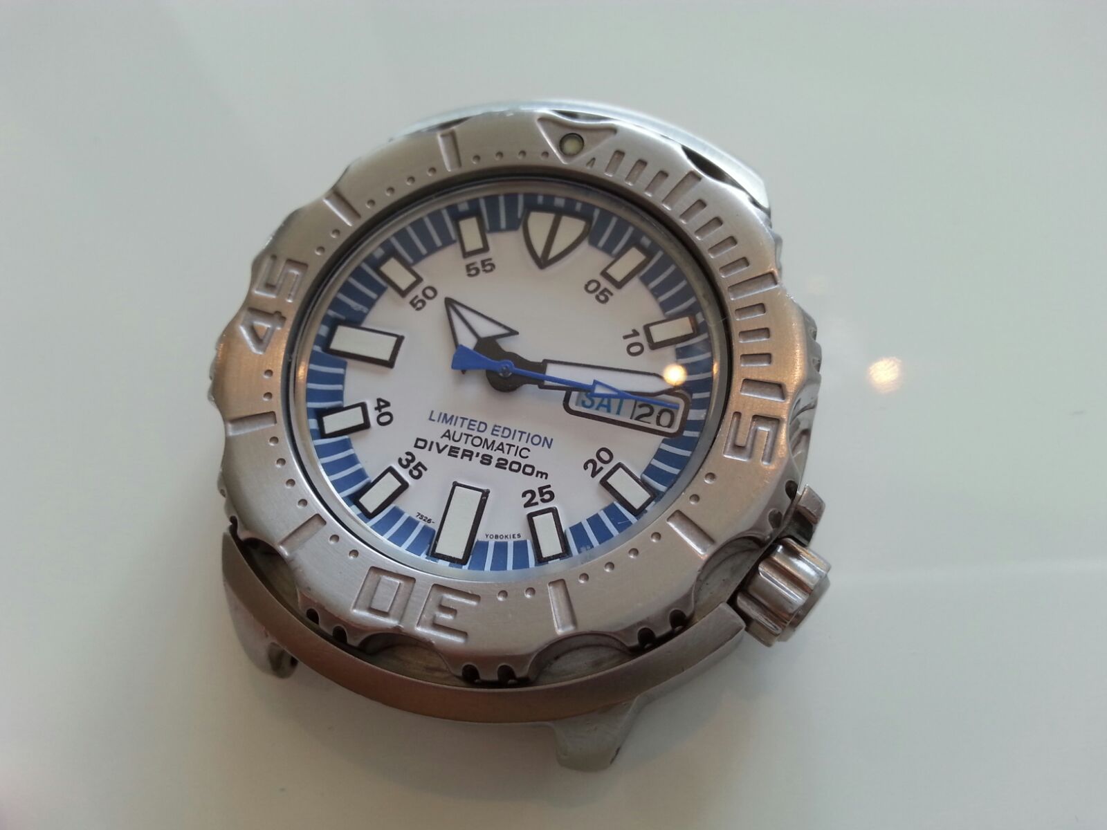

Interesuje me vise informativno, kako se skida bezel na Sector satovima?

Evo pogledaj mog Braju Colta II, lepo se vide srafici sa strane a i ono B urezano u bezel. A Sector nemam pa ti tu ne mogu pomoci.

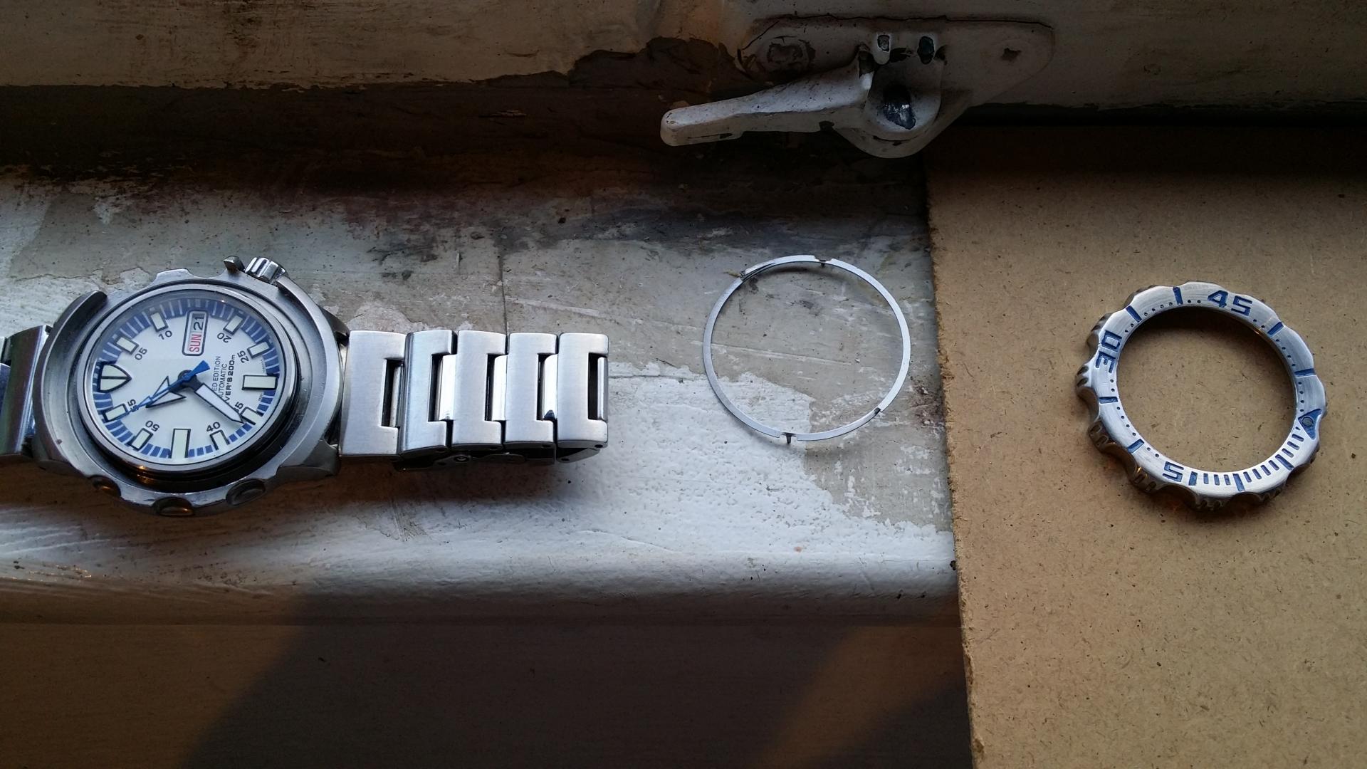

E da... Kod Maria smo skidali bezel kako bi ga ocistili. Bome pipav poslic... Ali zato sada klikce kao da je juce izasao ispod cekica! [emoji4]

Hvala, sada mi je sve jasno :).

Zare okaci sliku sektora. Vrlo verovatno da se skida silom. Tako sto se zabije alat izmedju bezela ili kucista i izbije napolje.
