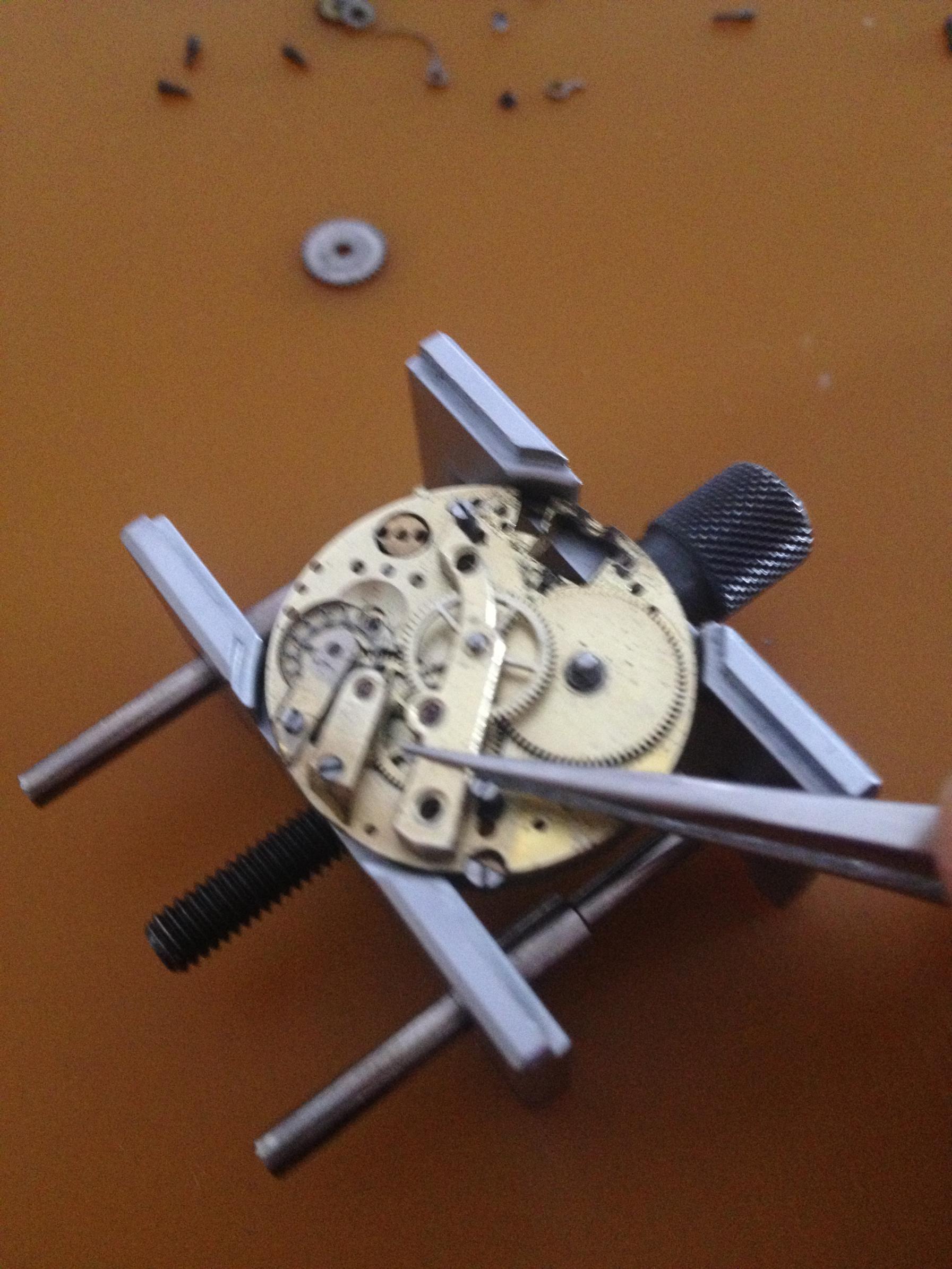

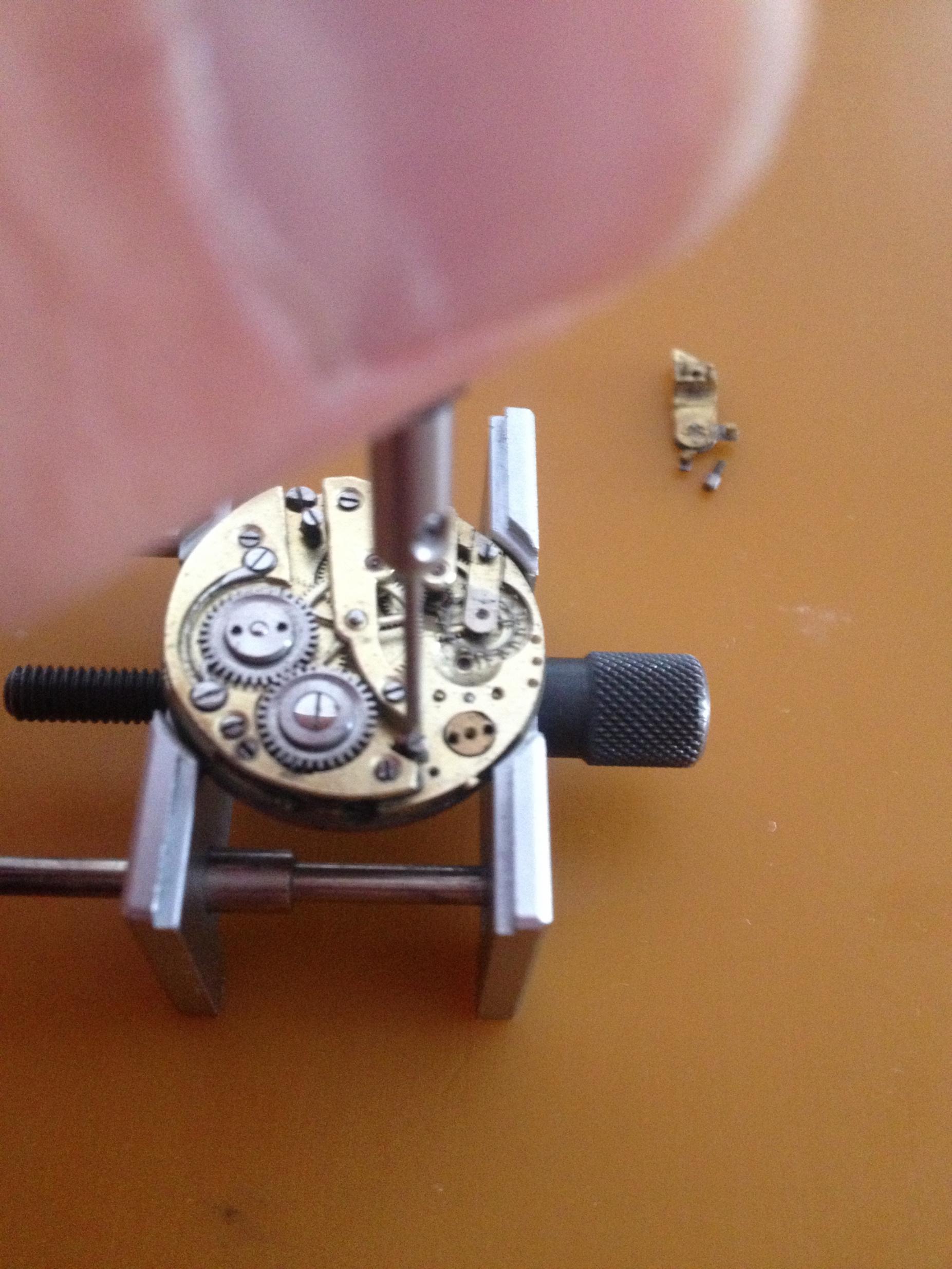

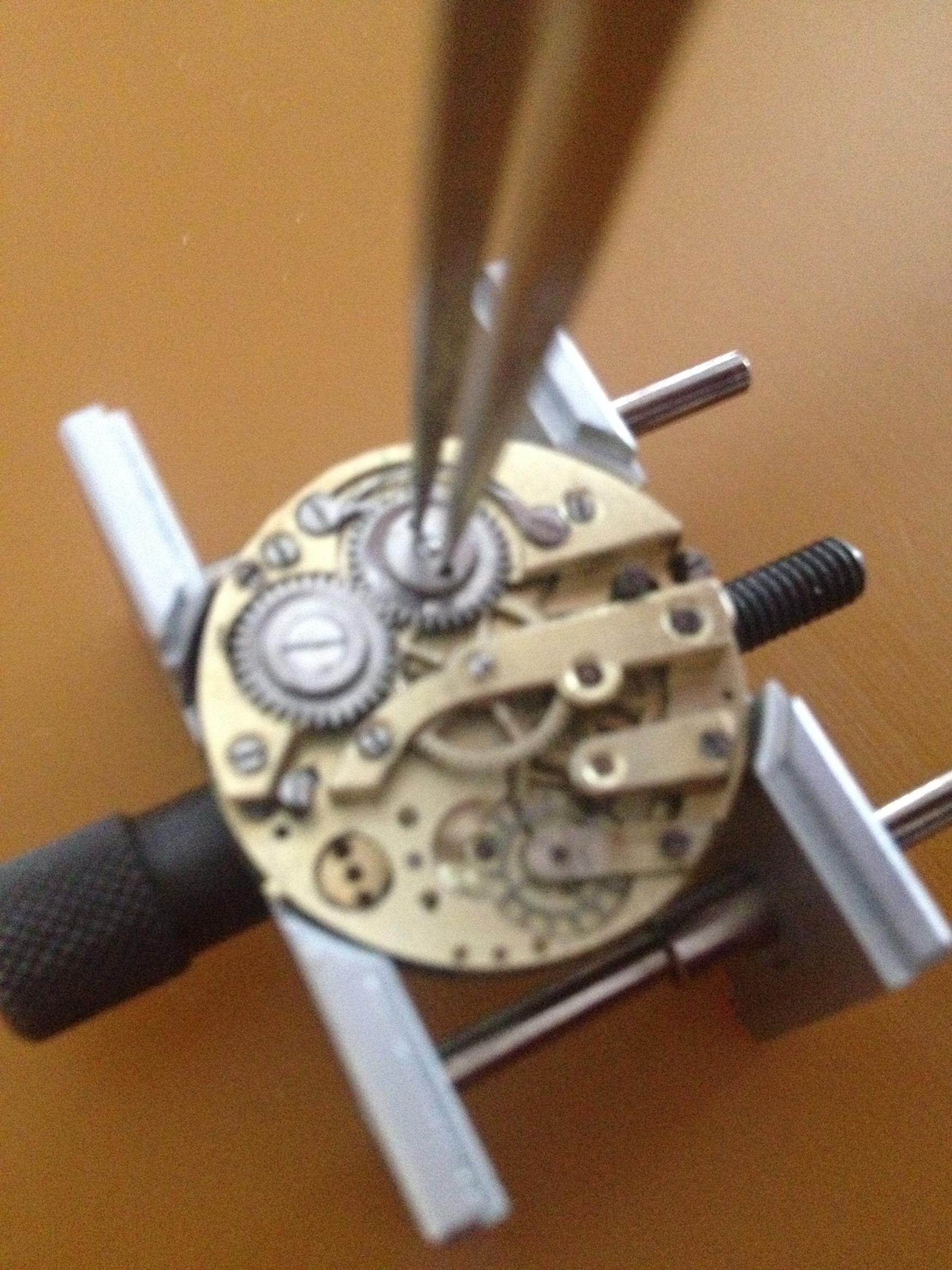

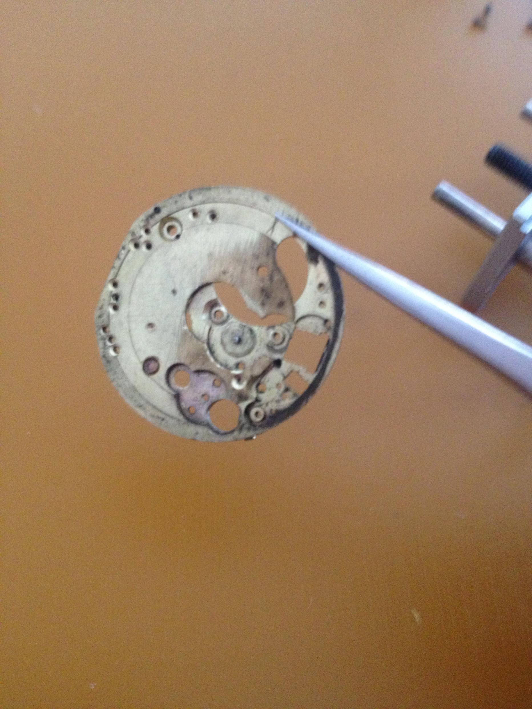

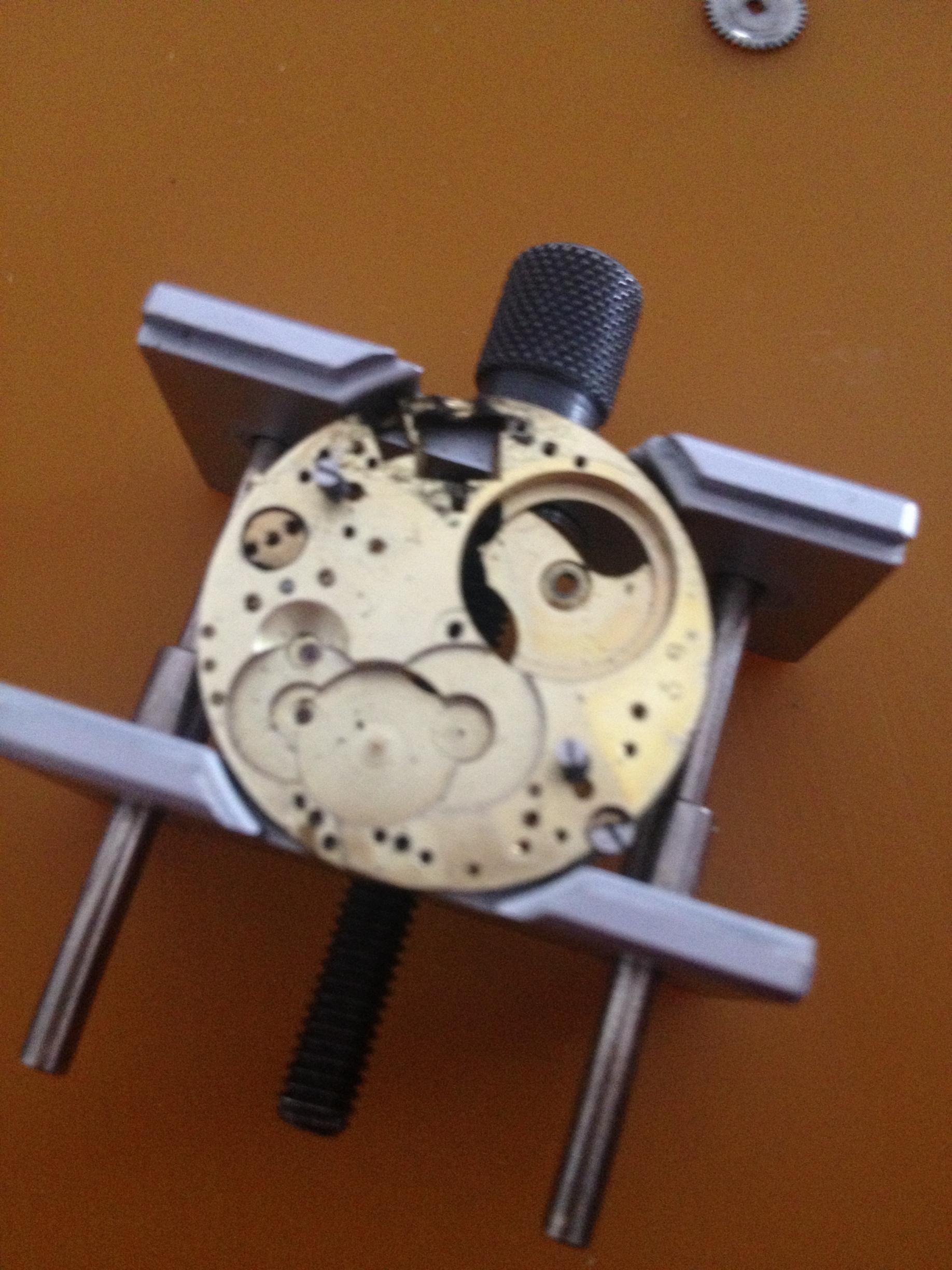

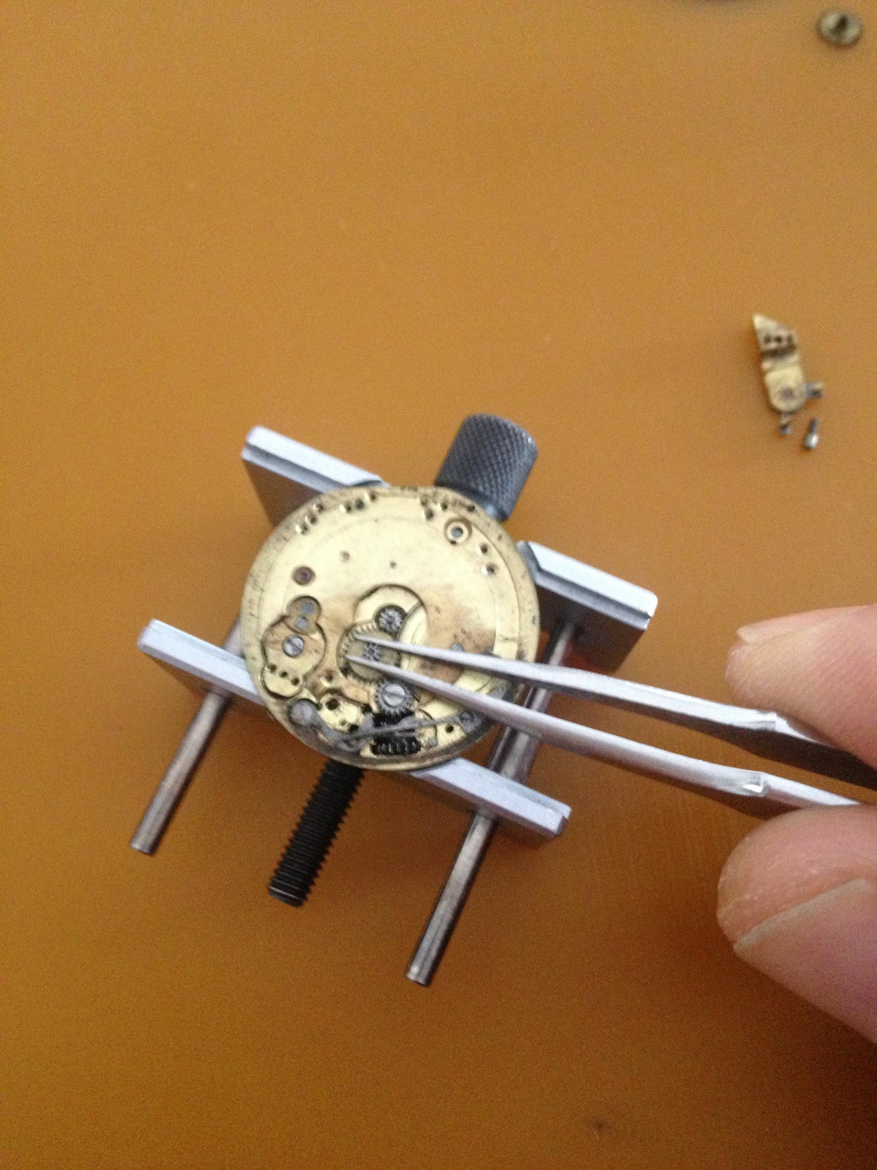

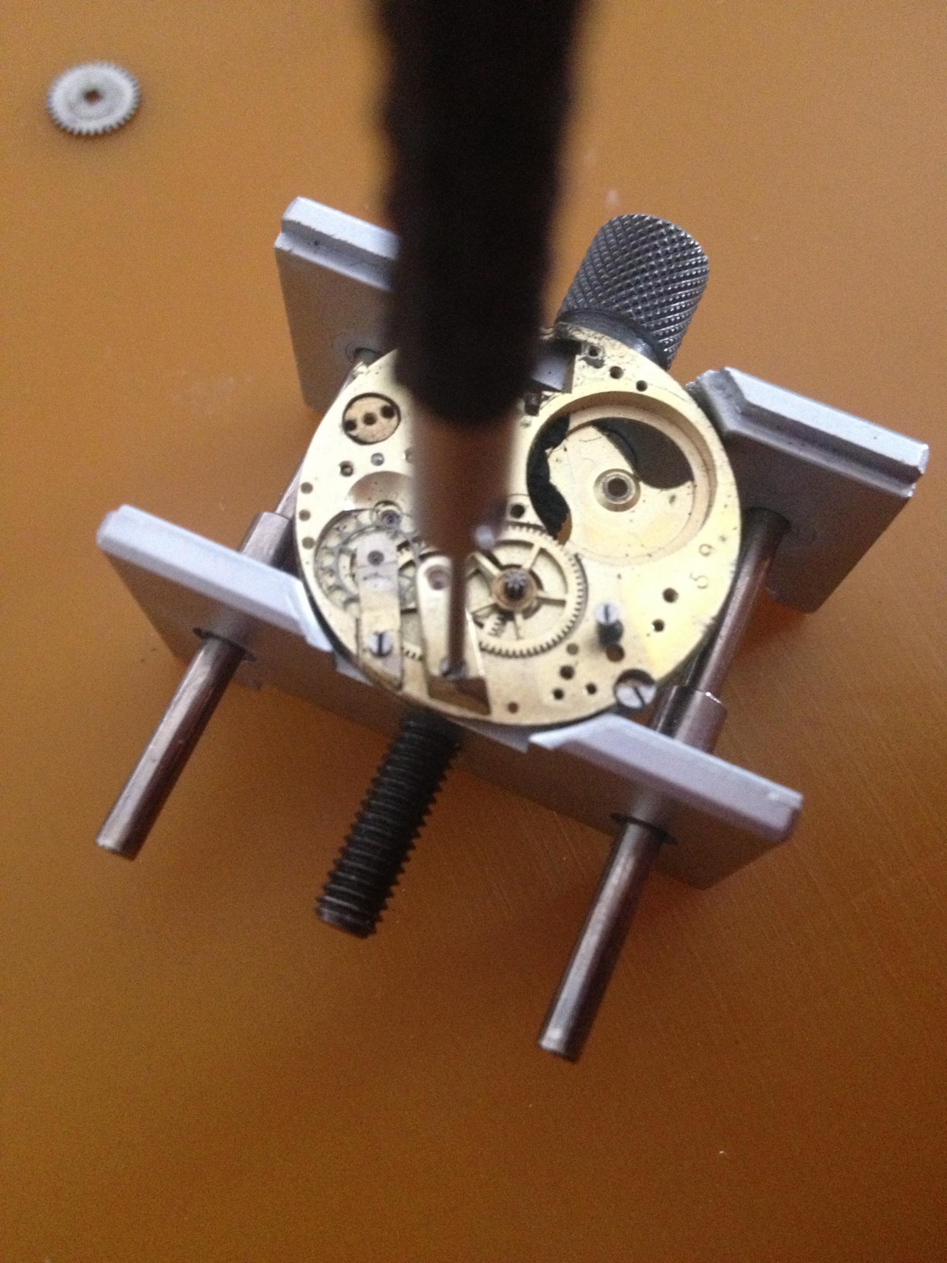

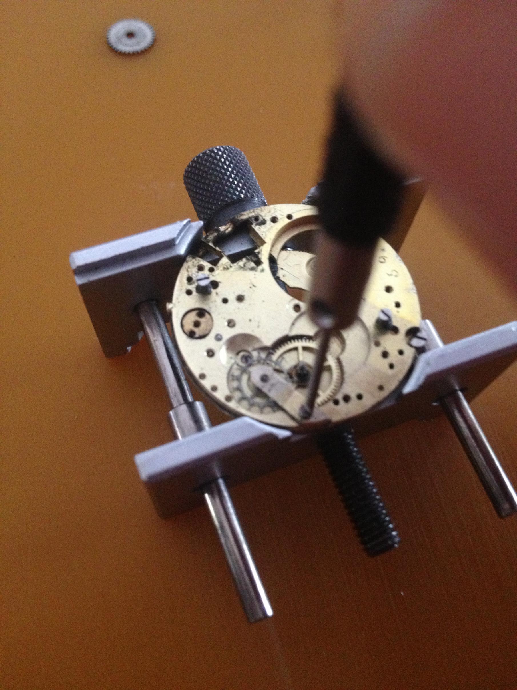

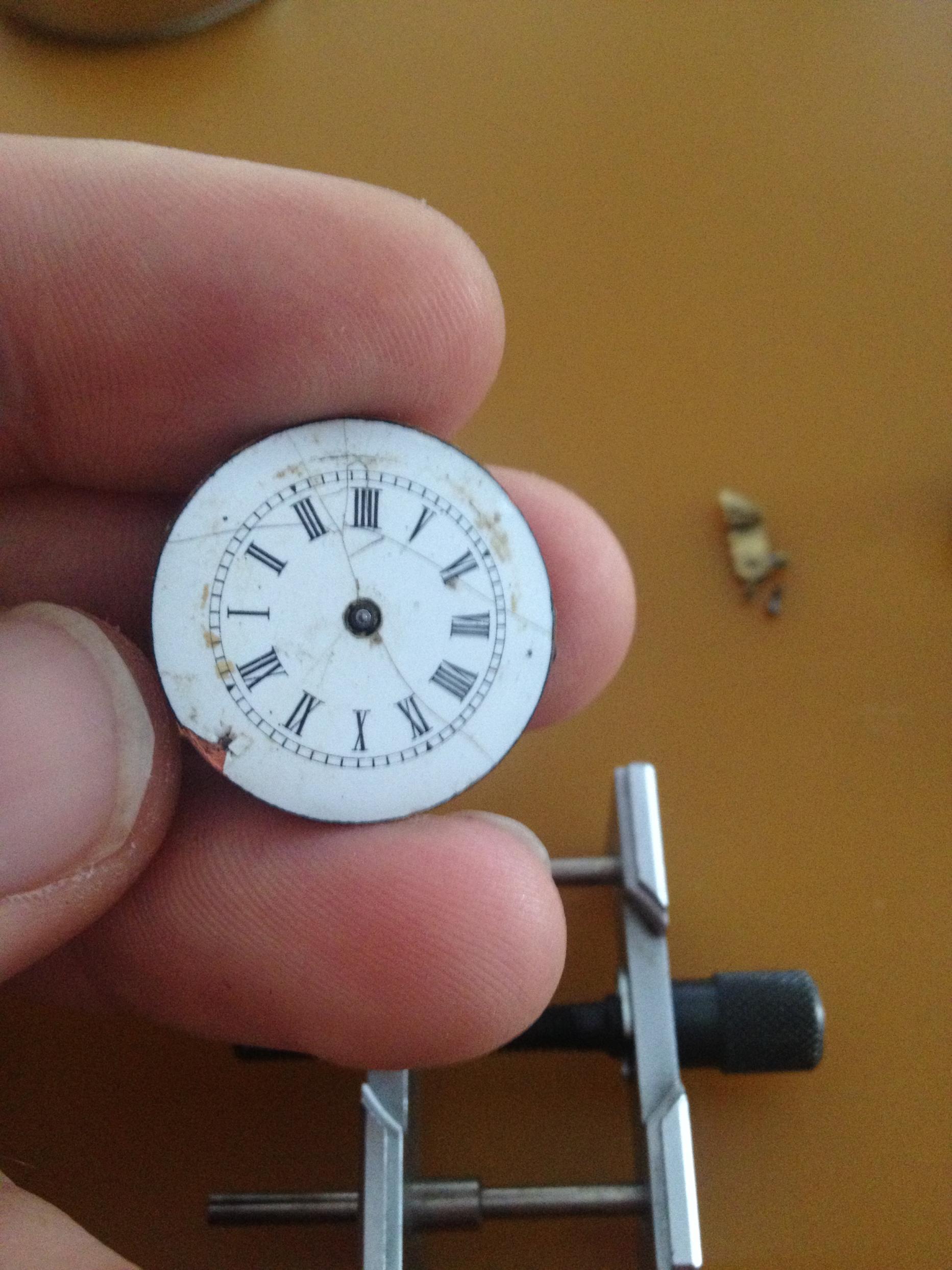

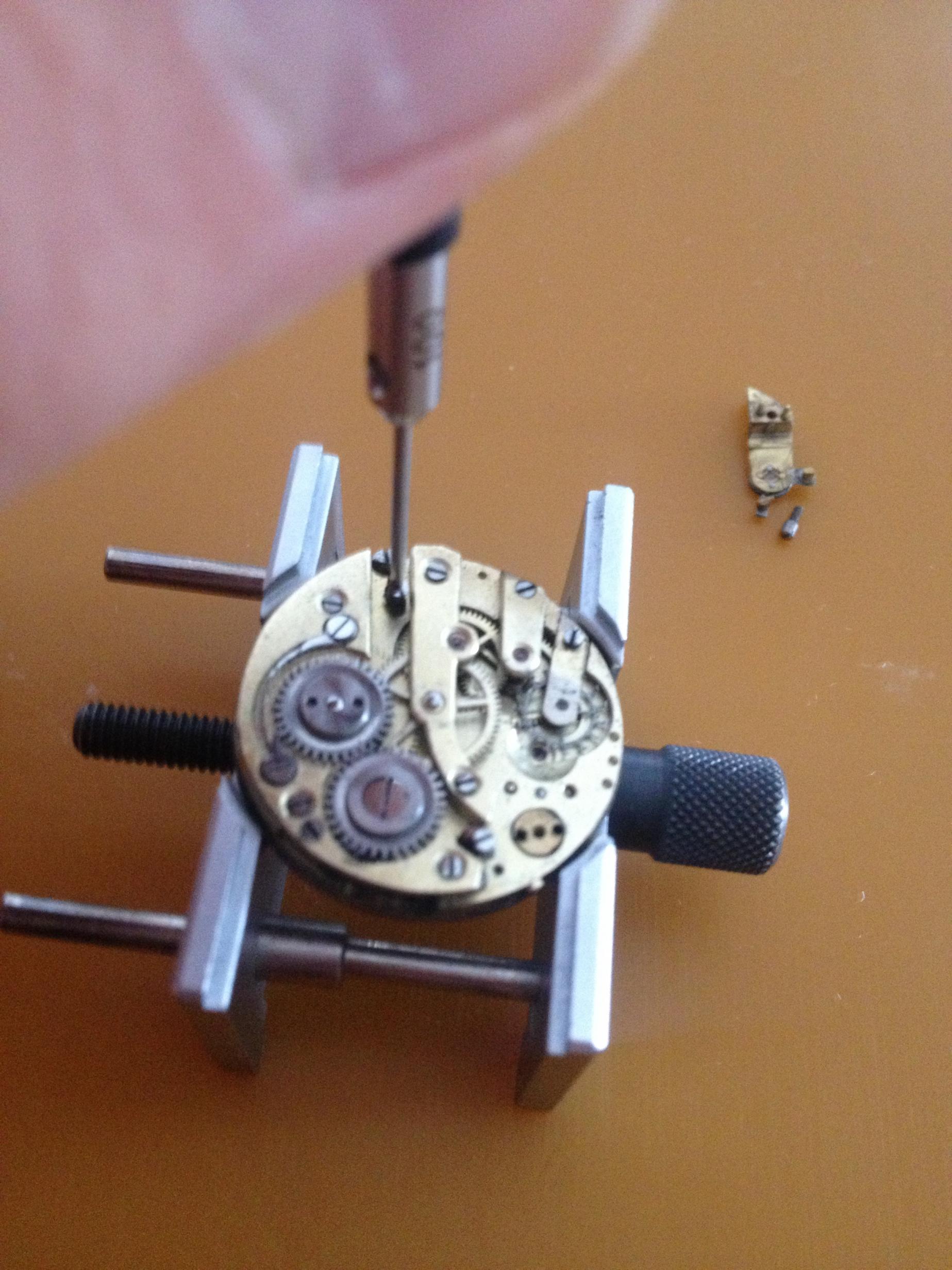

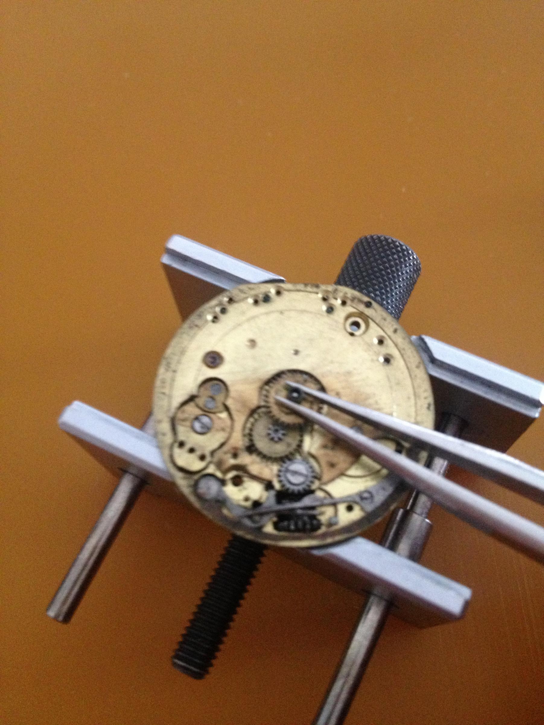

Evo da nastavim dalje sa malim i korisnim uputstvima za sve one koji se interesuju za casovnicarstvo , u svakom slucaju danas sam rastavio jedan stari mehanizam i slikao deo po deo za sve one koji su uvek zeleli da uce i da sami pokusaju . Evo za primer ako imate neki stari sat tj mehanizam koji samo stoji i svi su digli ruke od njega a vama pri tome nije zao da nesto naucite ili da unistite doticni evo malo uputstvo kao rastaviti mehanizam sata , ja sam koristio jedan stari dzepni sat koji nema balans i sluzi za donaciju delova . Da pocnemo Prilog 68675Prva i osnovna stavr je otpustanja federa iz kucice .Prilog 68676Posto je cifer i balans jedan od najosetljivih delova sata prvo skinuti doticne slika pokazuje otpustanje serafa i oslobodjenje cifera Prilog 68677Kada ste otpustili serafice okrenite mehanizam i sa pinzetom skinuti cifer Prilog 68678I kad ste ckinuli cifer ukazace vam se ovakva slika Prilog 68679 Idemo dalje i skidamo navijacku partiju tj kuplung i zupcanike za podesavanje vremena .

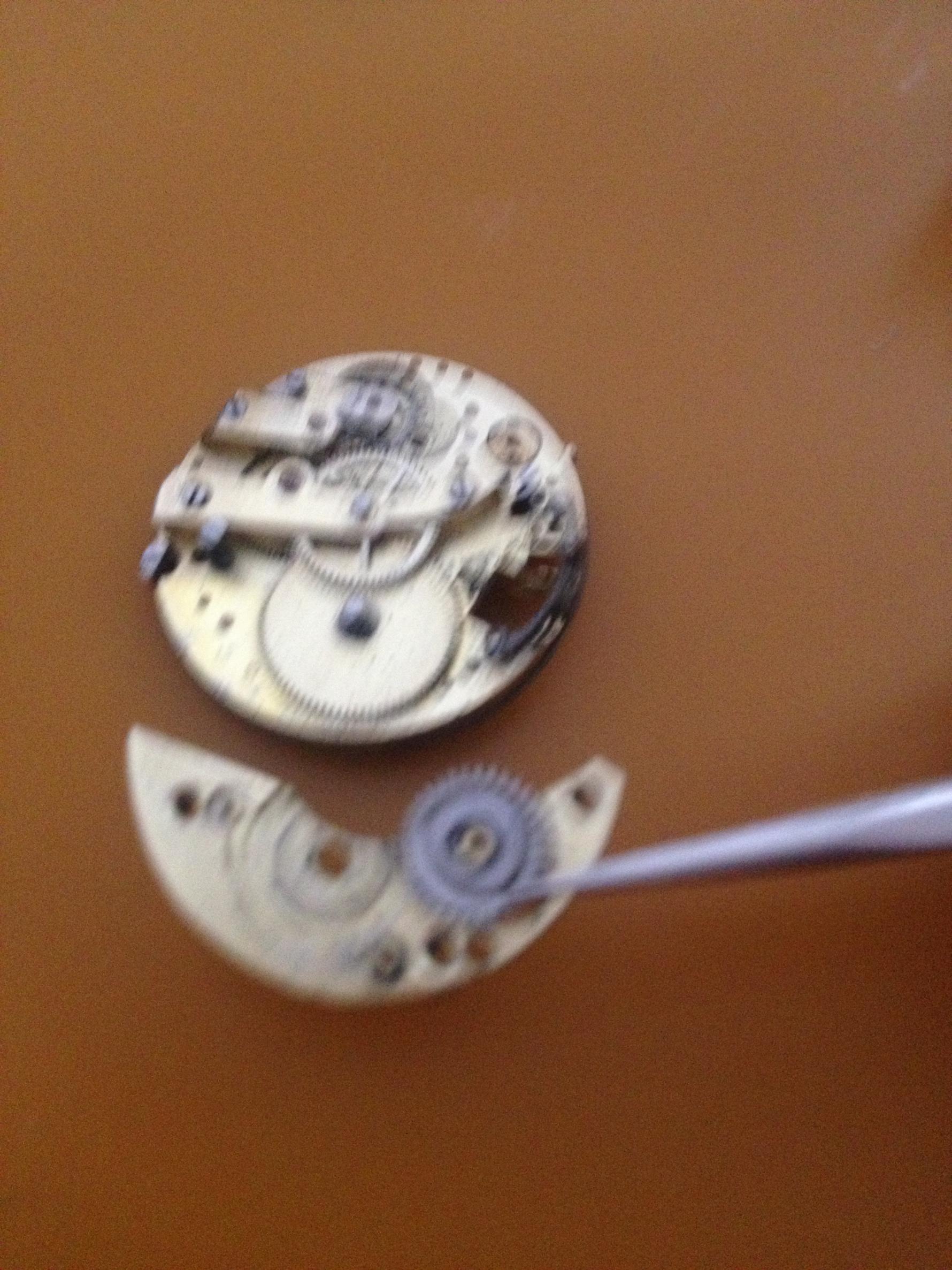

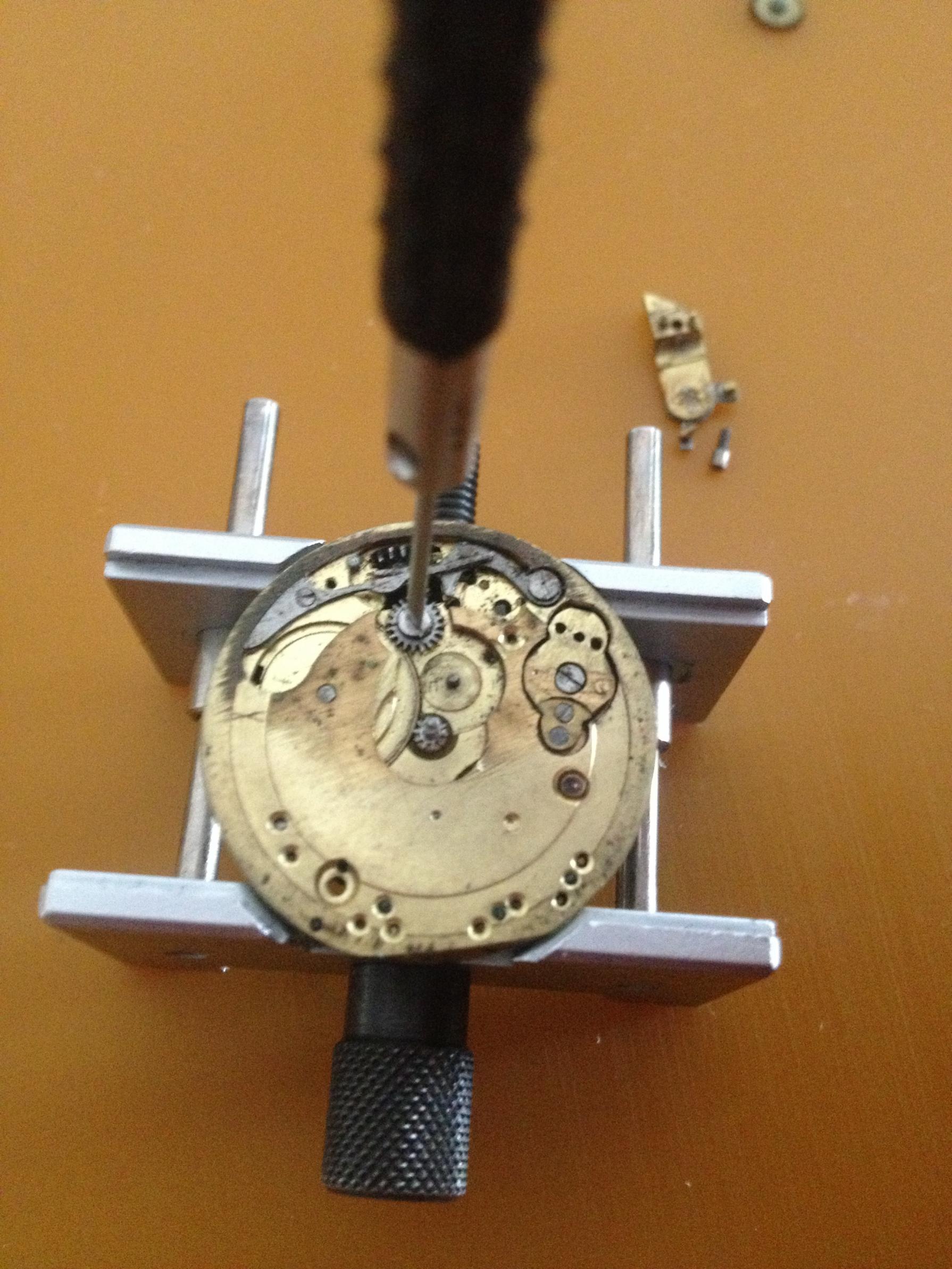

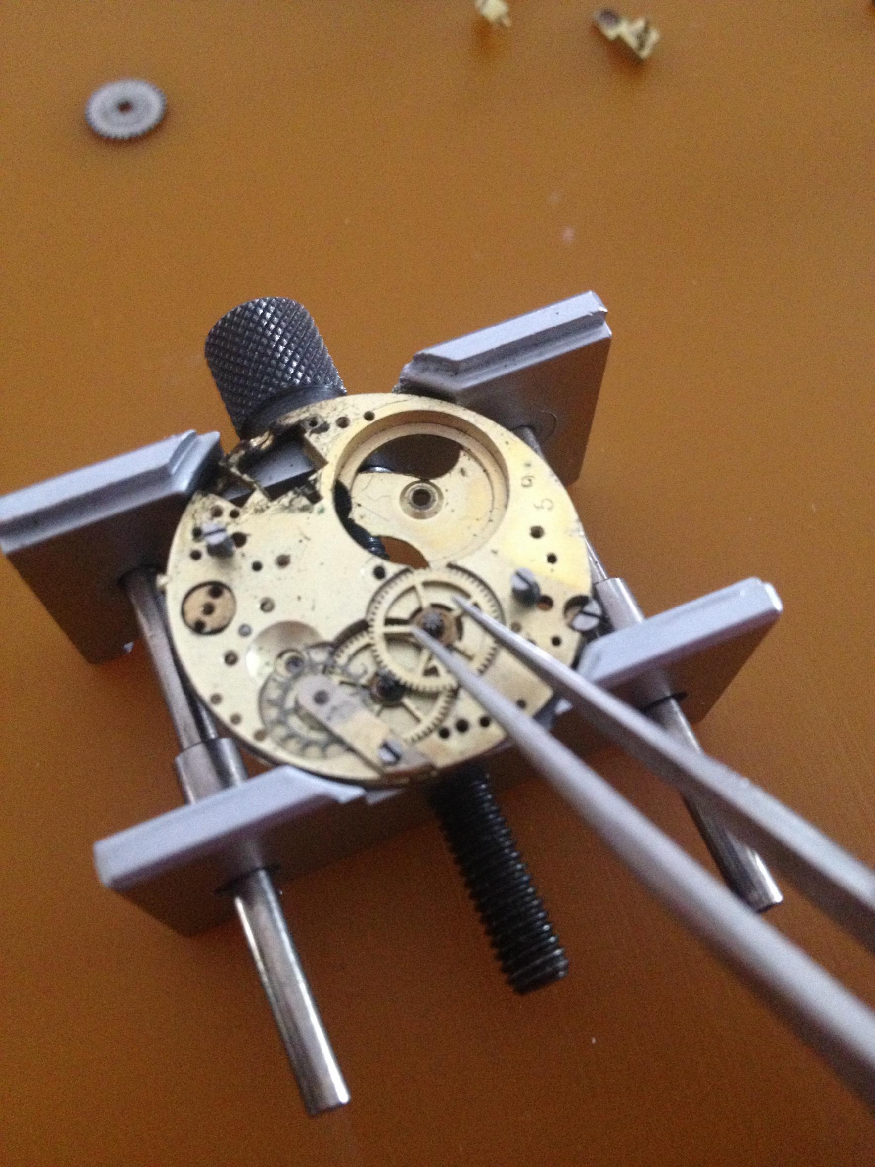

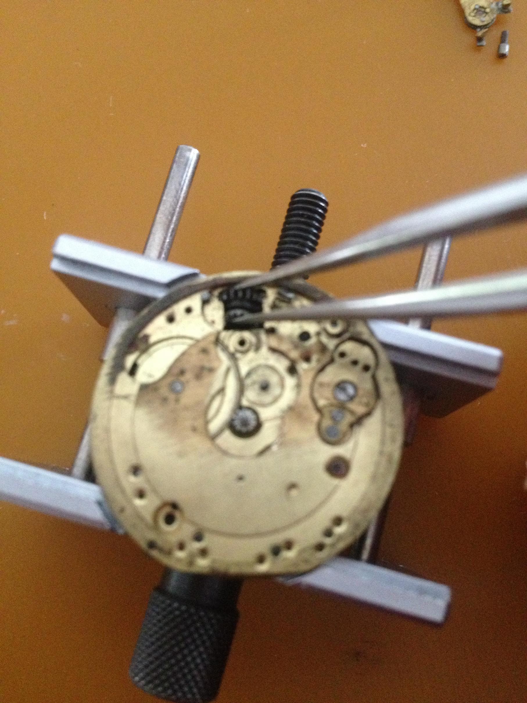

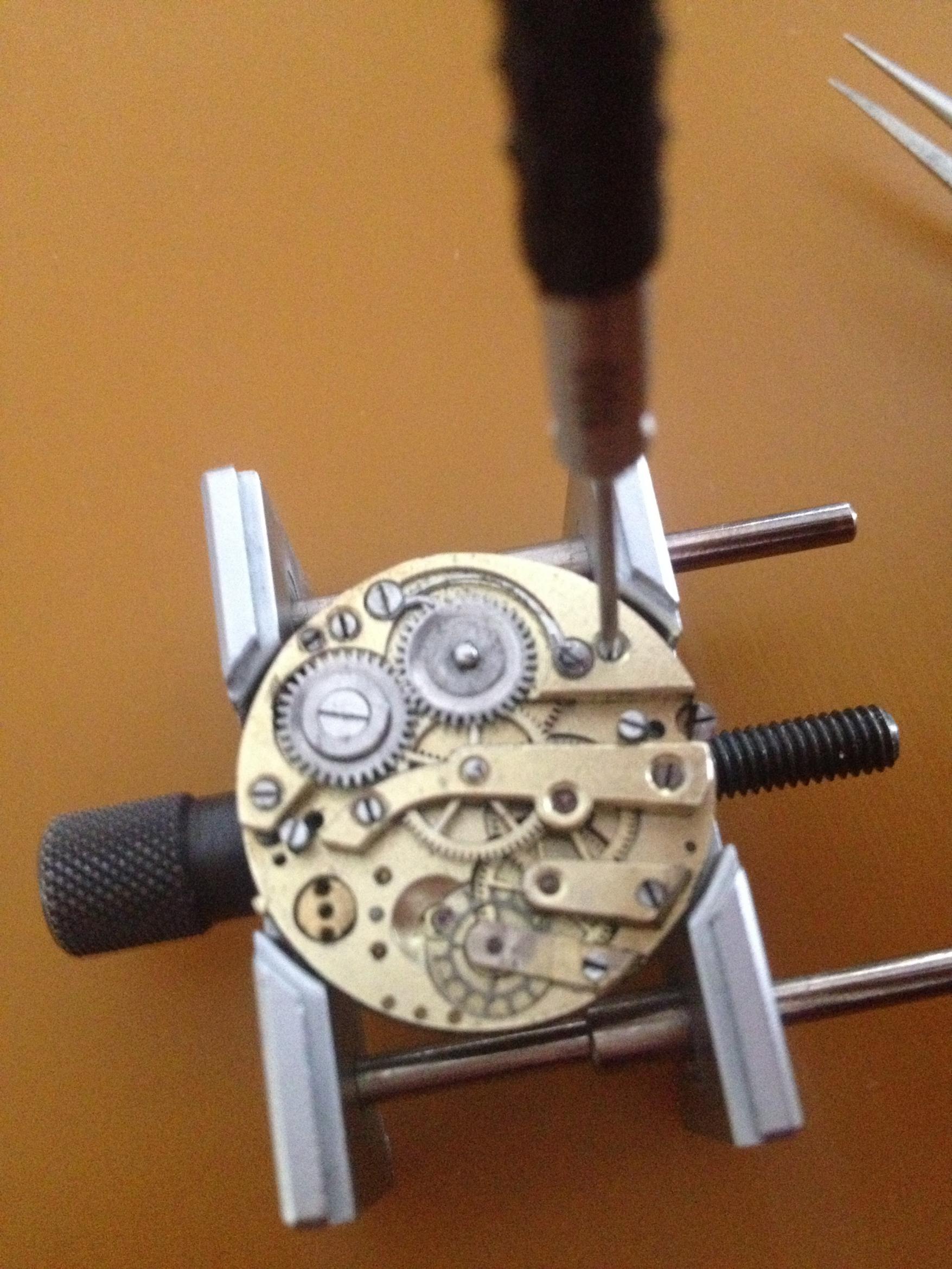

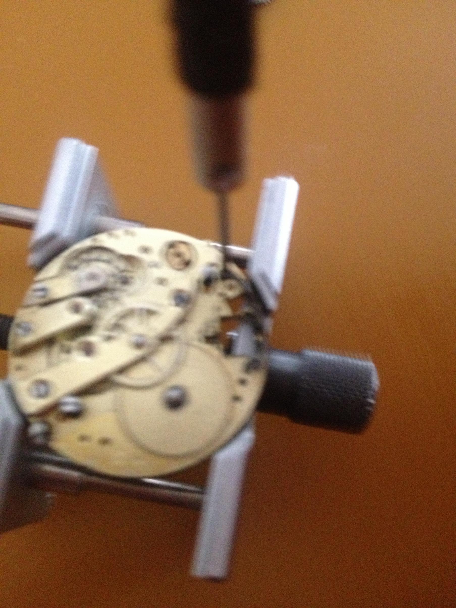

Nastavljamo dalje Prilog 68680deo po deo skidanje Prilog 68681Prilog 68682slike prikazuju skidanje kuplunga Prilog 68683Kada je kuplung i svi delovi skinuti prelazimo na drugu stranu mehanizma Prilog 68684Otpusatamo serafe gornje platine zatim skidanje opruka navojackog mehanizma Prilog 68685Kad je skinuta gornja platina prelazimo na sidanje federkucice i mosta Prilog 68686

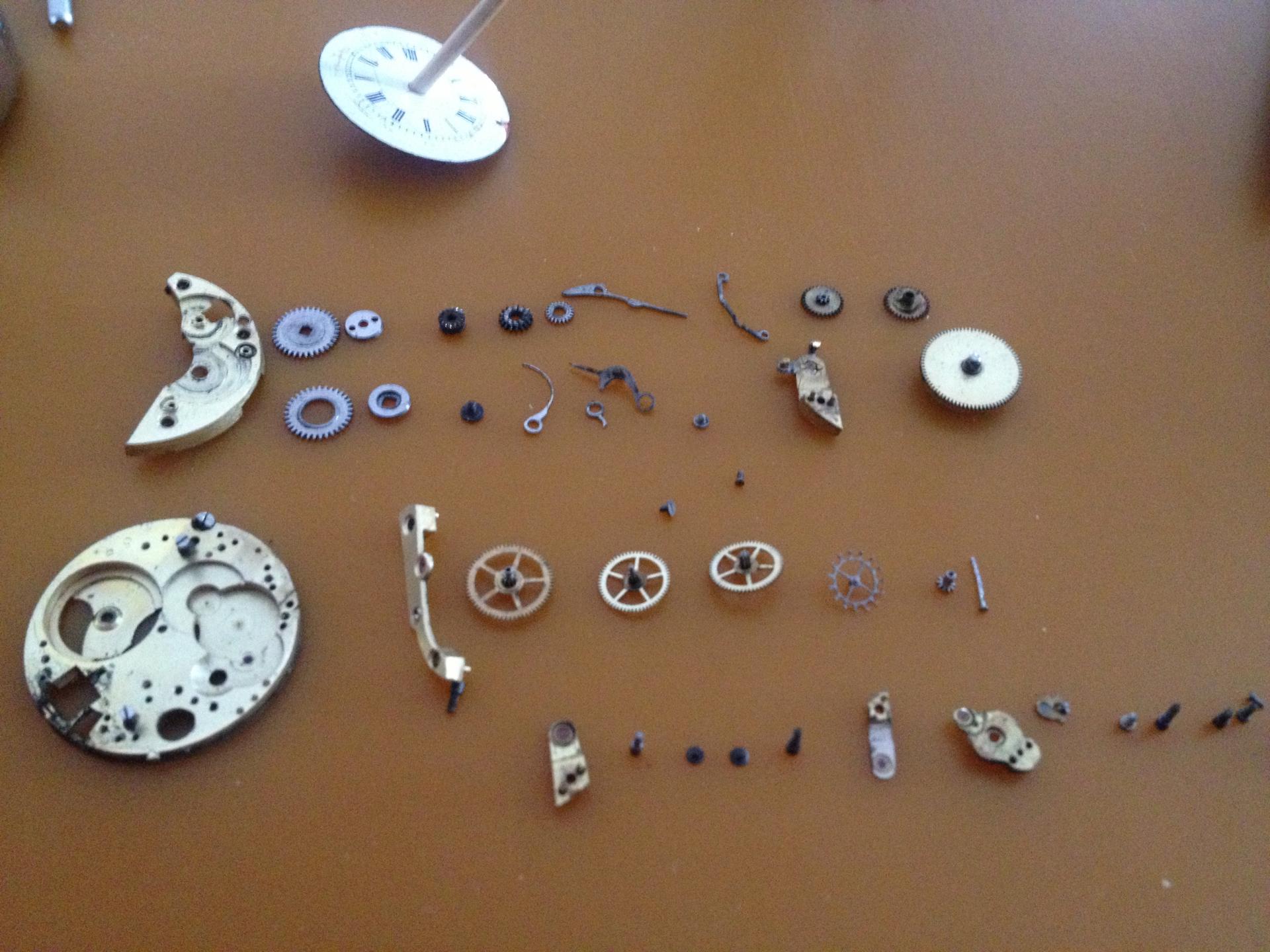

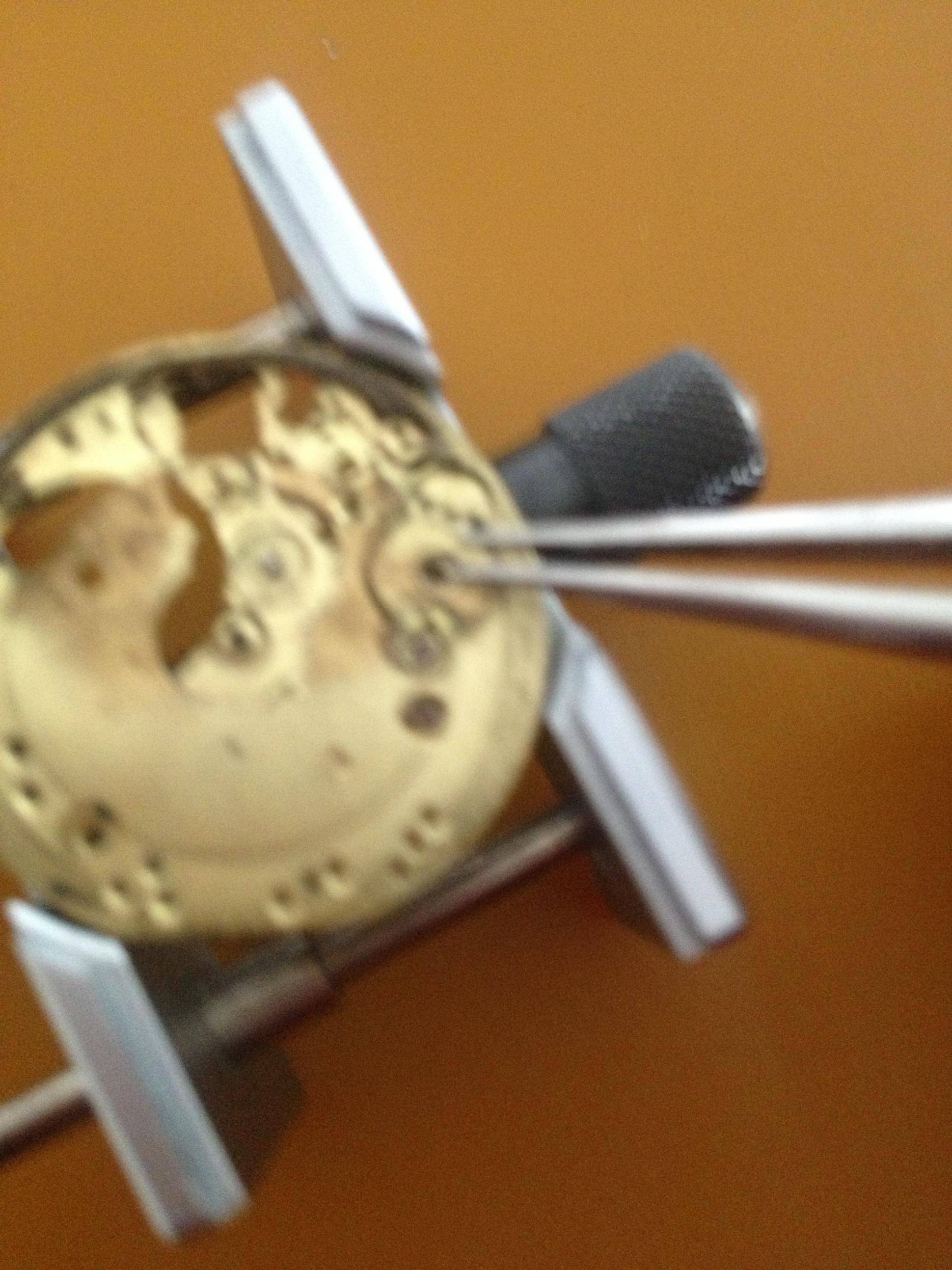

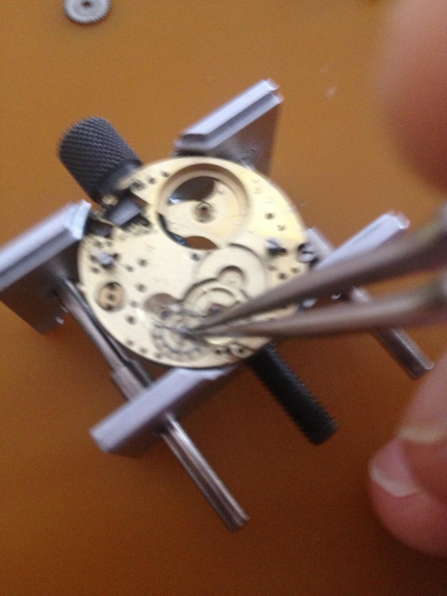

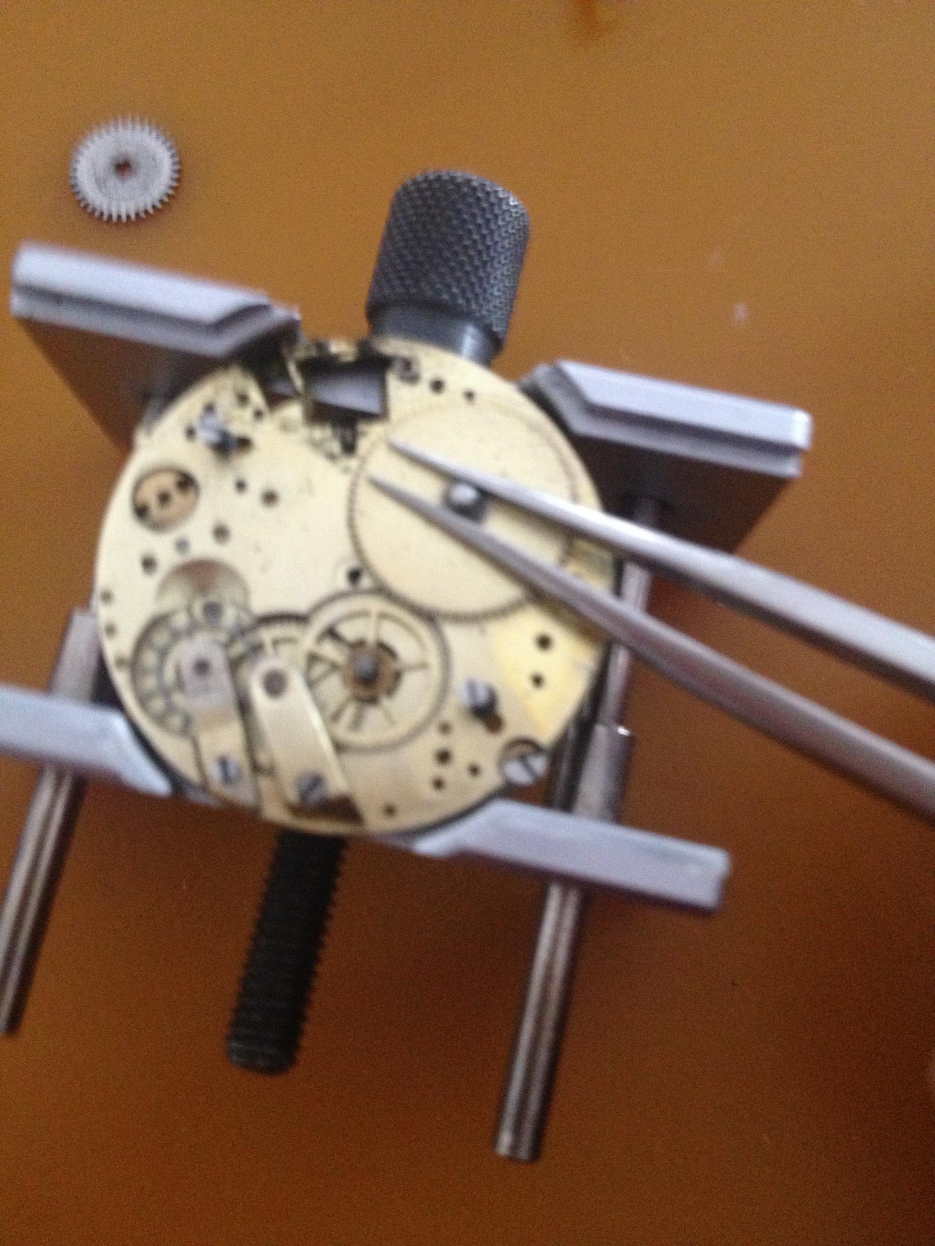

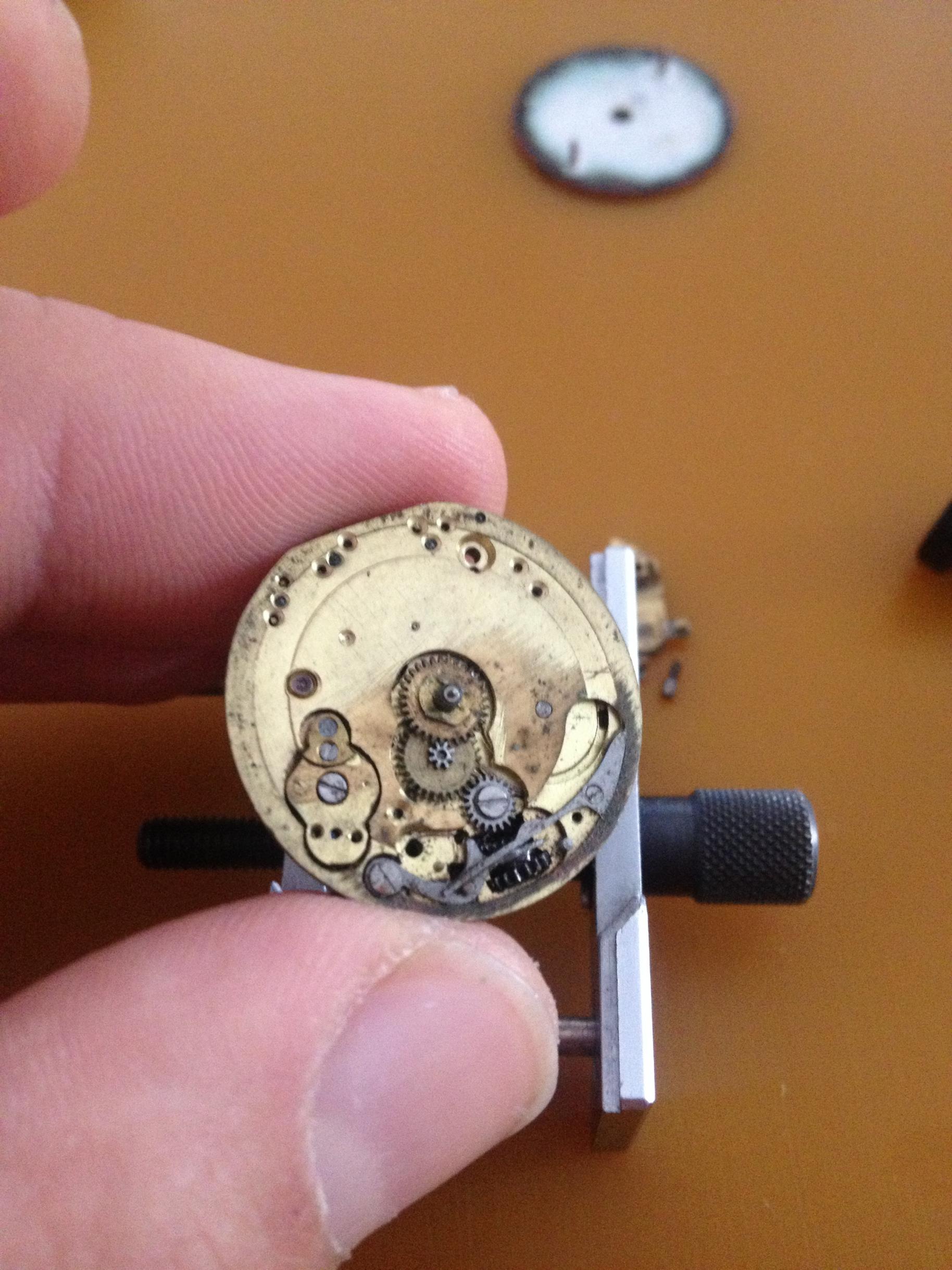

Isemo dalje kad je skinut mots vadimo feder kucicu i ostatak zupcanika Prilog 68687Prilog 68688Prilog 68689Prilog 68691Kad je skinut nosac anker tocka vadjenje ostatka iz platine Prilog 68692Prilog 68693Svi delovi su rastavljeni Prilog 68694 i preostaje skidanje sa prednje strane kamena i nosaca aker tocka Prilog 68697 platina je cista i spremna sa ostatkom delova za kupanje Prilog 68700I svi delovi jos jednom zajedno rastavljeni i spremni za ciscenje Prilog 68701Ako ima pitanja slobodno nisam nesto mocan u pisanju na nasem jeziku a i nazivi delova na nasem mi tesko padaju
