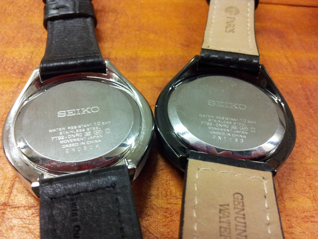

Zna li neko kako se skida ovaj tip poklopca? Meni se cini da to nije sistem sa usrafljivanjem i da se to skida alatom koji lici na noz (ili tako nesto).

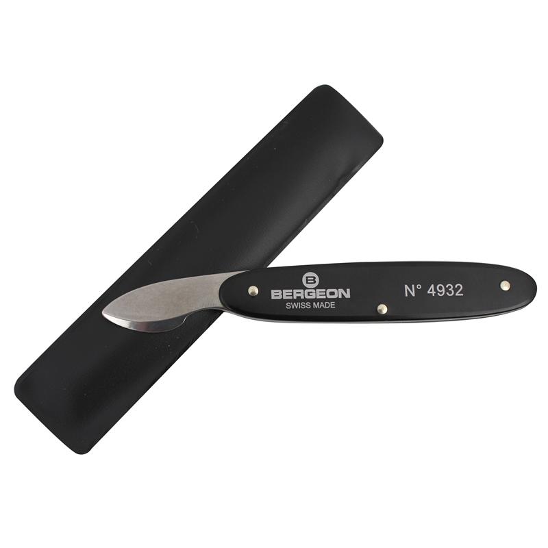

Tu ide taj alat sto lici na nozic.

Nešto ne znam da se satovi od WR 10 bara otvaraju nožićem.

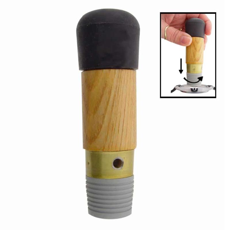

Pre će biti da se odšrefljuju pomoću ''gumene loptice'' :dontknow:

I meni je malo sumnjivo ali onaj Seiko logo mi deluje previse pod pravim uglom da bi bio poklopac na usrafljivanje. Casio modeli koji se otvaraju nozicem su barem imali zarez gde se nozic stavi pa nije bilo dileme dok ovde nema nista. A, i sto rece VLADAN P, WR deluje previse dobro za takav sistem.
Moguce, nisam uopste video WR:banghead:
Onda je verovatno ovo

Nasao sam zarez za nozic - nalazi se otprilike iza markera za 10h sa zadnje strane. U stvari i jeste logicno mesto ako uzmemo da se sat drzi u levoj i otvara desnom rukom. Hvala za pomoc! :thank_you2:
