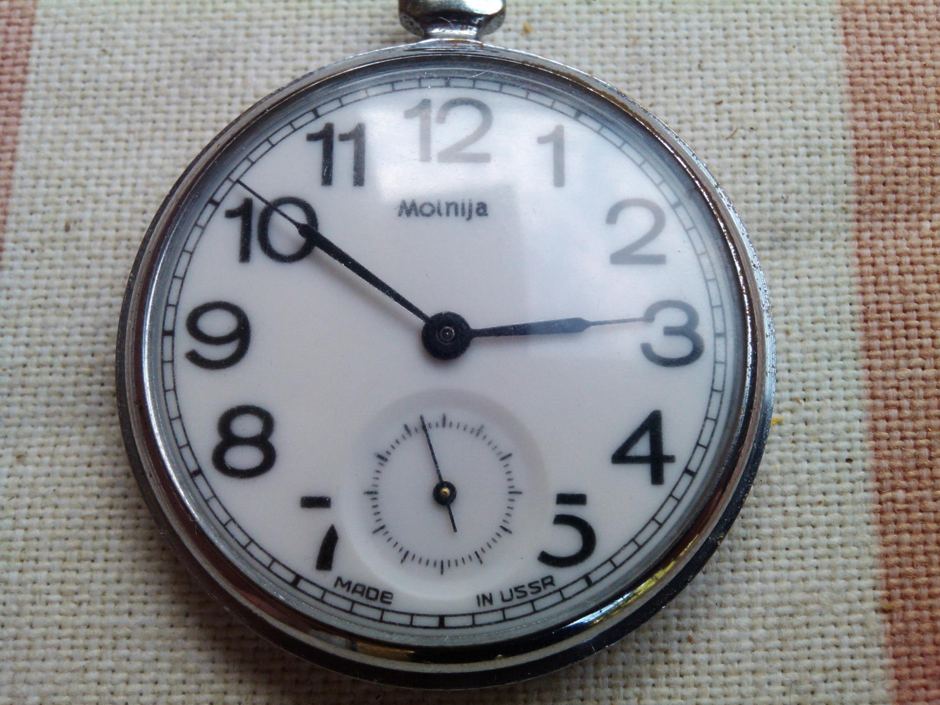

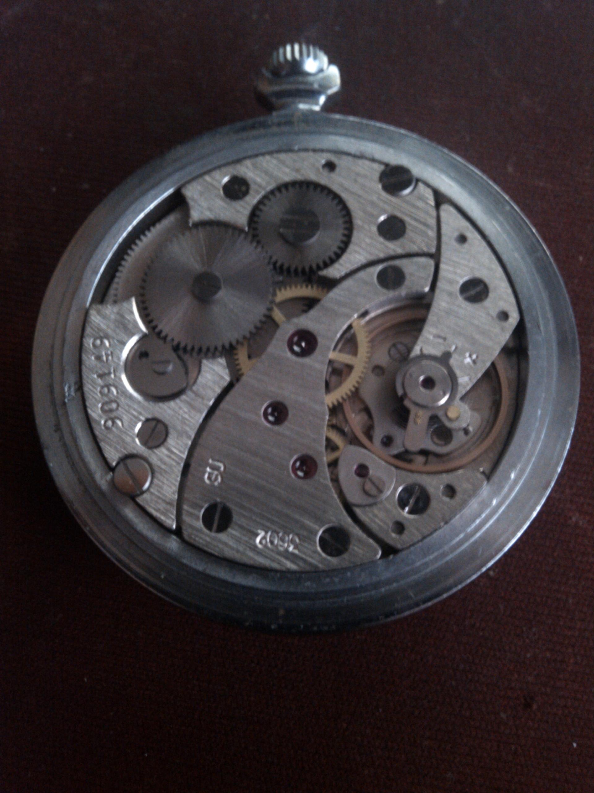

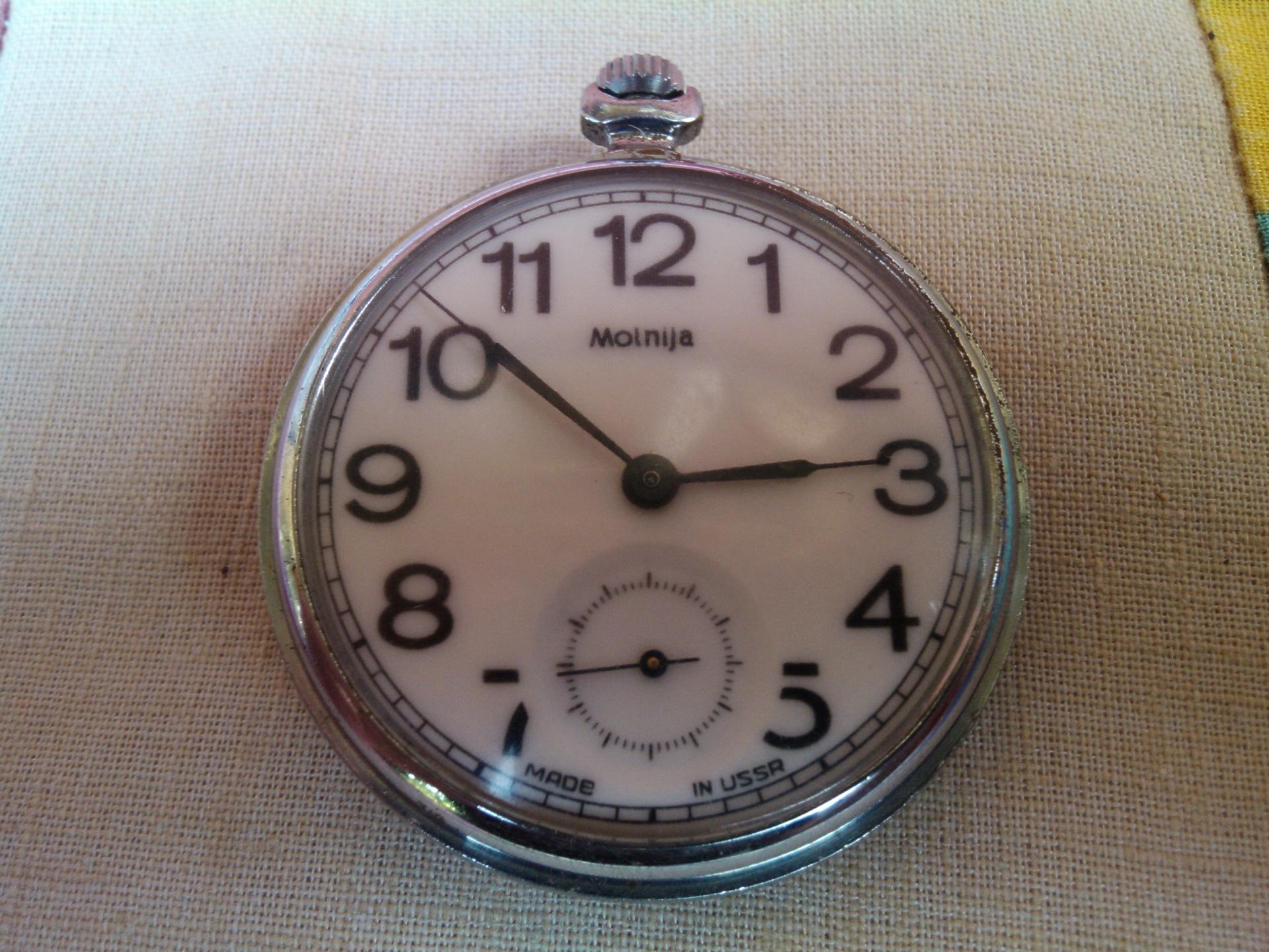

hteo bih ovu molniju da konvertujem u rucni sat!
Prilog 49000Prilog 49002Prilog 49001
e sad pitanja su da li je moguce rotirati cifer kada je sekundara na 6-ici,kod koga odneti sat da uradi to i da napravi lugove.
koliko bi to zadovoljstvo trebalo da mi izbije para iz supljeg dzepa? :D

Viđao sam tako prerađene satove (konverzije) na KP. Mislim da je bila i neka Molnija. Koliko sam mogao da vidim vadi se ceo mehanizam sa ciferom i kazaljkama i smešta u potpuno drugo kućište. O dodavanju lugova na postojeće kućište džepnog sata Borise nemoj da računaš. U tvom slučaju potrebno je da nađeš dovoljno veliko kućište od nekog novijeg sata. U njega smestiš komplet mehanizam sa kazaljkama, tako što bi sekundara bila na poziciji broja 9. Zapravo problem bi bio ponovo farbanje i obeležavanje cifera. Taj lik koji je prodavao te konverzije koristio je isti tip kućišta za sve satove od nekih štopera samo što je rupe za drukere zatvarao nekim kao ukrasnim šrafovima a koristio samo srednju rupu za krunicu. Predpostavljam da je koristio kućišta od nekih replika ili jeftinih kineskih satova čija je dimenzija bila dovoljna da primi mehanizam džepnog sata. Nadam se da sam bar malo pomogao.

POZDRAV za poduhvat i clana . . . . . Trenutno ja radim na takvom projektu . . . . http://www.svetsatova.com/forum/f121...92-a-6992.html . . . Posto je taj mehanizam su 3602 velicine 16 linge ili oko 36.06mm generalno moze da stane u bilo koji kuciste precnika 42mm pa na gore . . . Druga stvar je ta da ima modela tog molnija sata gde je cifer u HUNTER rasporedu odnosno sekundara je na broju 9, a krunica na broju 3 tako da mozes da ga samo premestis sa jednog na drugi sat bez prepravki cifera (sve se uklapa). I trece i osnovno koliko hoces da te sve to kosta jer imas na internetu da kupis i gotova kucista i cifere i sve sto ti treba da ga pretvoris u rucni . . . (Tvoj mehanizam je verna kopija mehanizma Cortebert cal.616-618 koji se krajem 30-tih i pocetkom 40-tih pakovao u PANERAI-a) . . . Tako da mozes da nadjes neku kopiju Panerajia i da to sve stavis u njega . . . . Ako te nesto zanima mozes da mi se javis da ti pomognem oko nekih detalja . . . POZDRAV . . .
