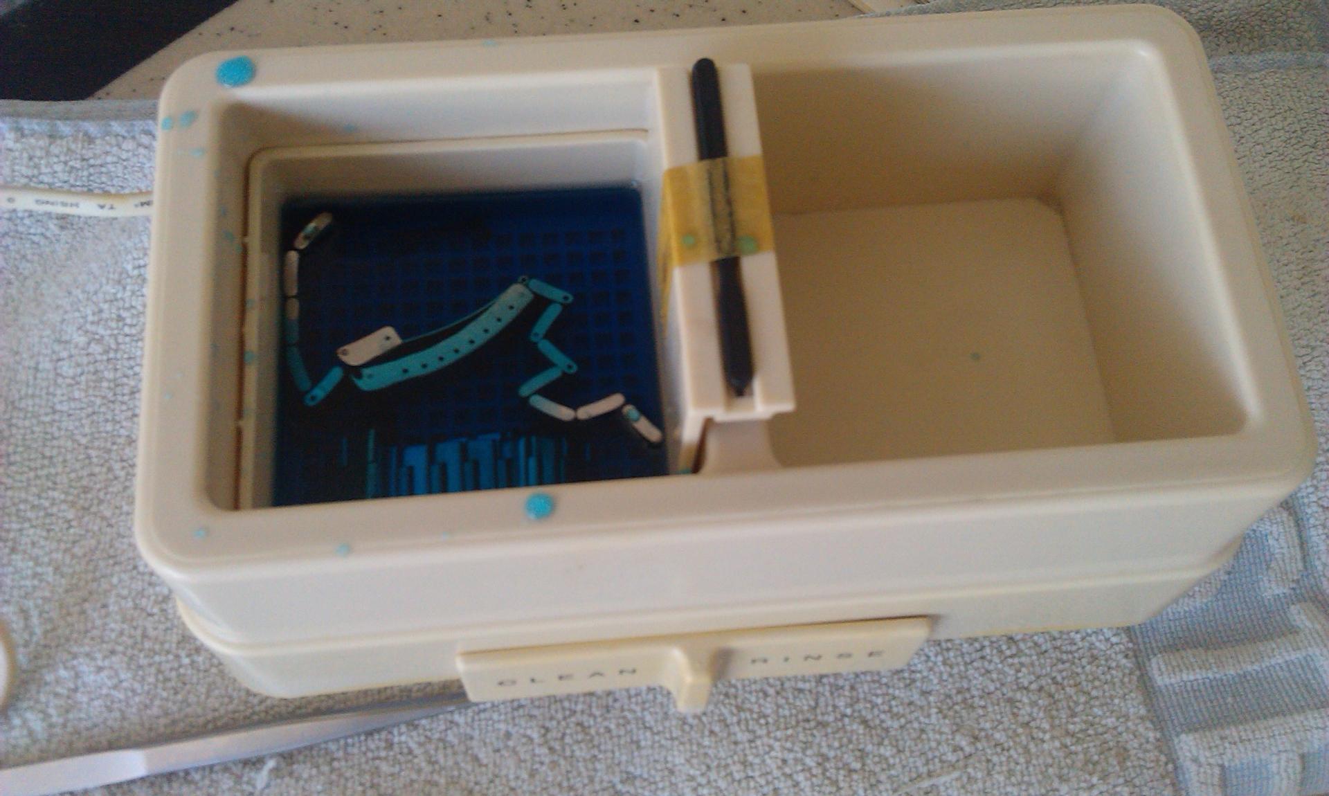

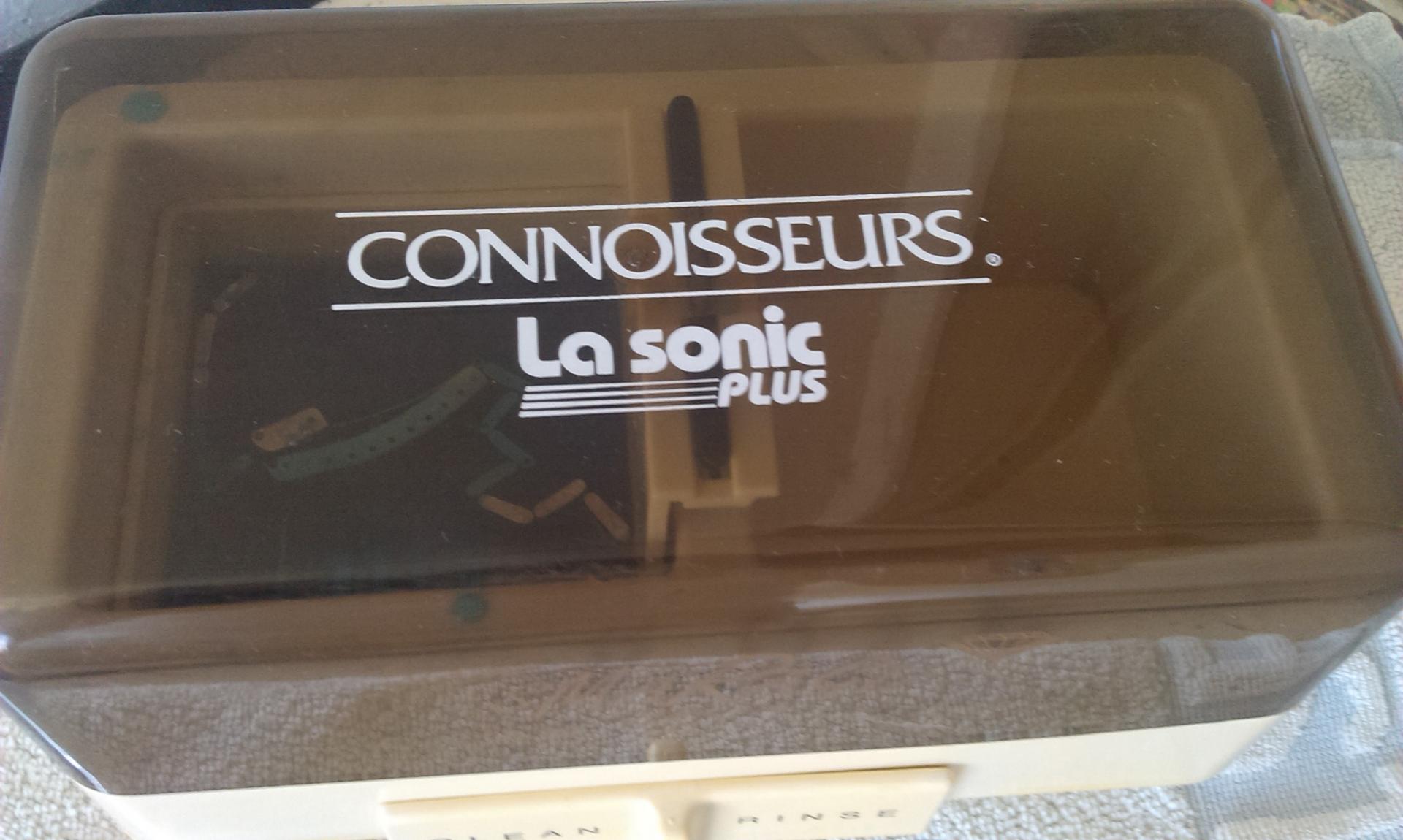

Ja go imam ovoa cudo
mi se potrosi tecnosta sega ne znam sto da stavam
koj ima predlog neka kaze
Connoisseurs Twin Tank La Sonic Plus Electro Sonic Jewerly Cleaner | eBay

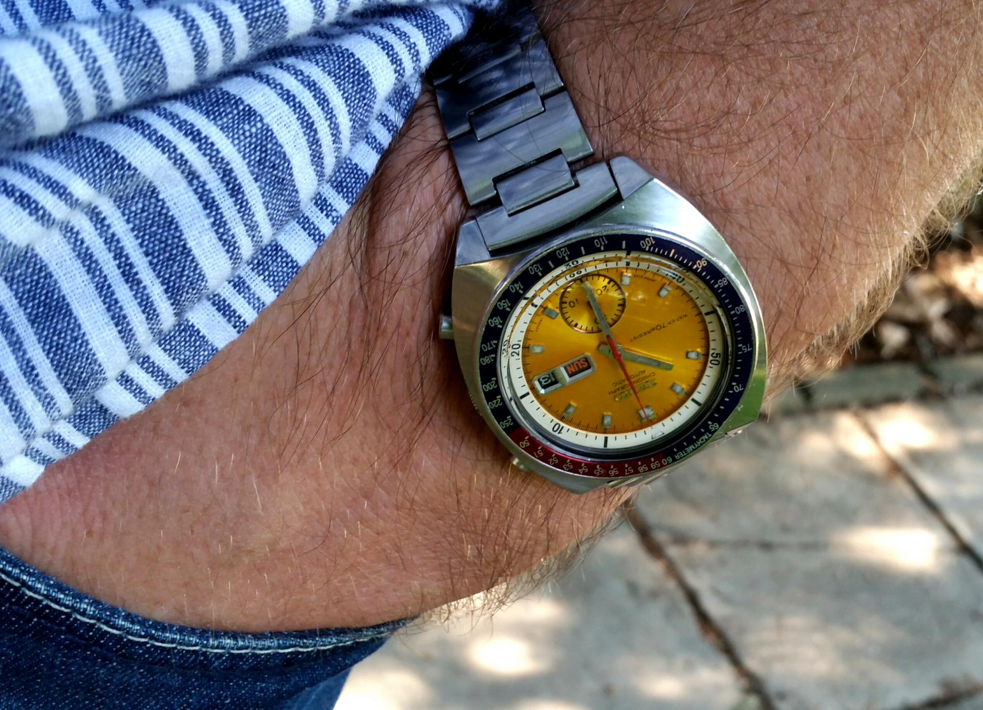

A jel' itko probao namociti narukvicu u vinskom octu? Ja sam od svog posljednjeg nabavljenog Seika (kojeg mi je poslao autor ove teme, op.a. :) ) narukvicu dobro natopio u vinskom octu, ocistio sav kamenac i prljavstinu, a zatim ju ostavio neko vrijeme u alkoholu. Ono, za dezinfekciju [emoji3]

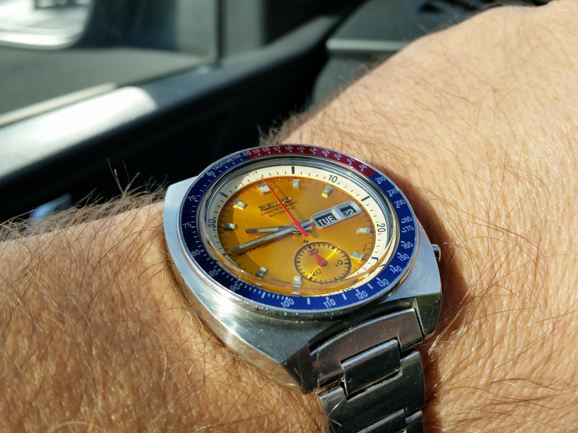

4 Priloženi(h) fajl(ova)

2 Priloženi(h) fajl(ova)
