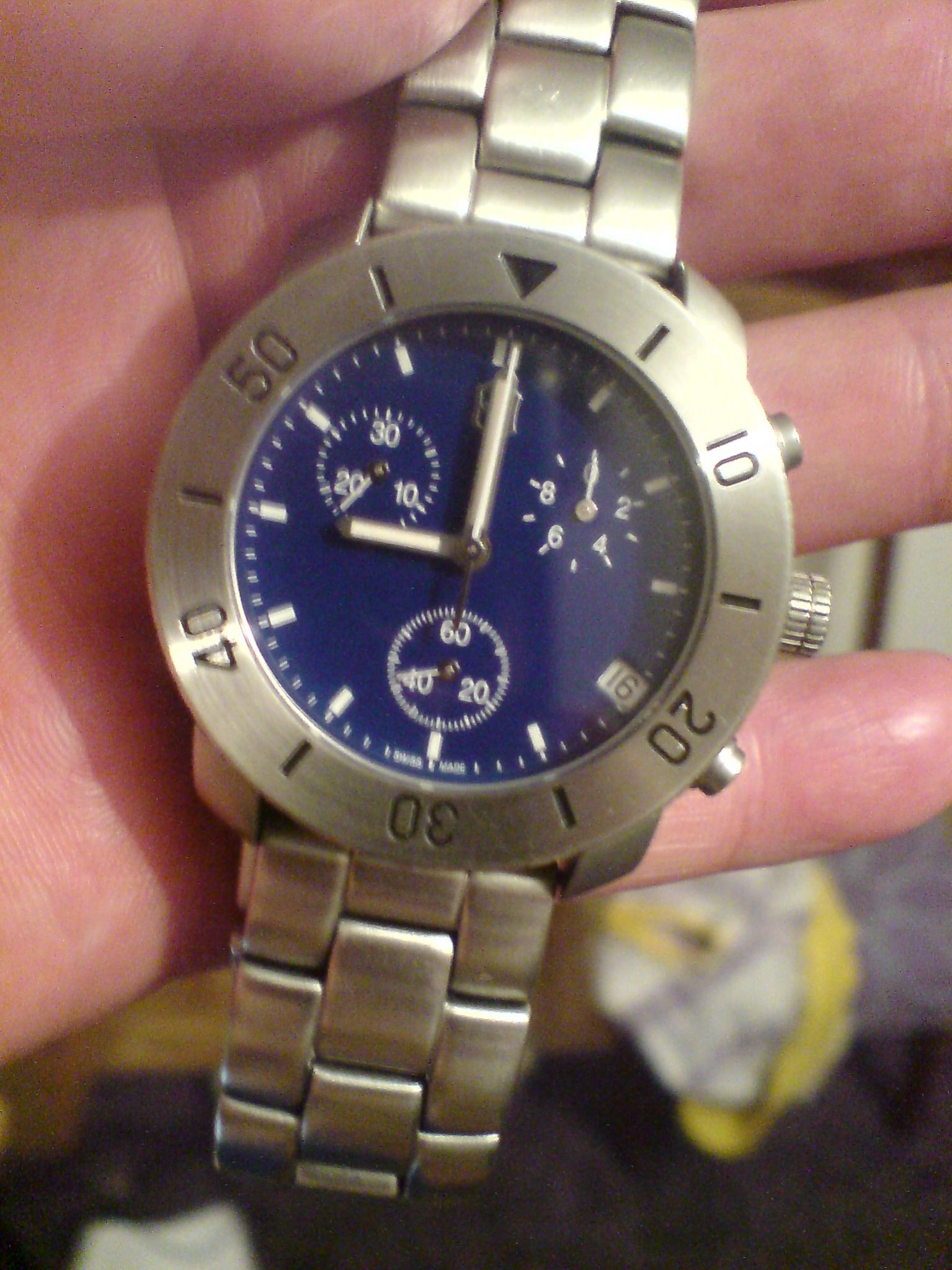

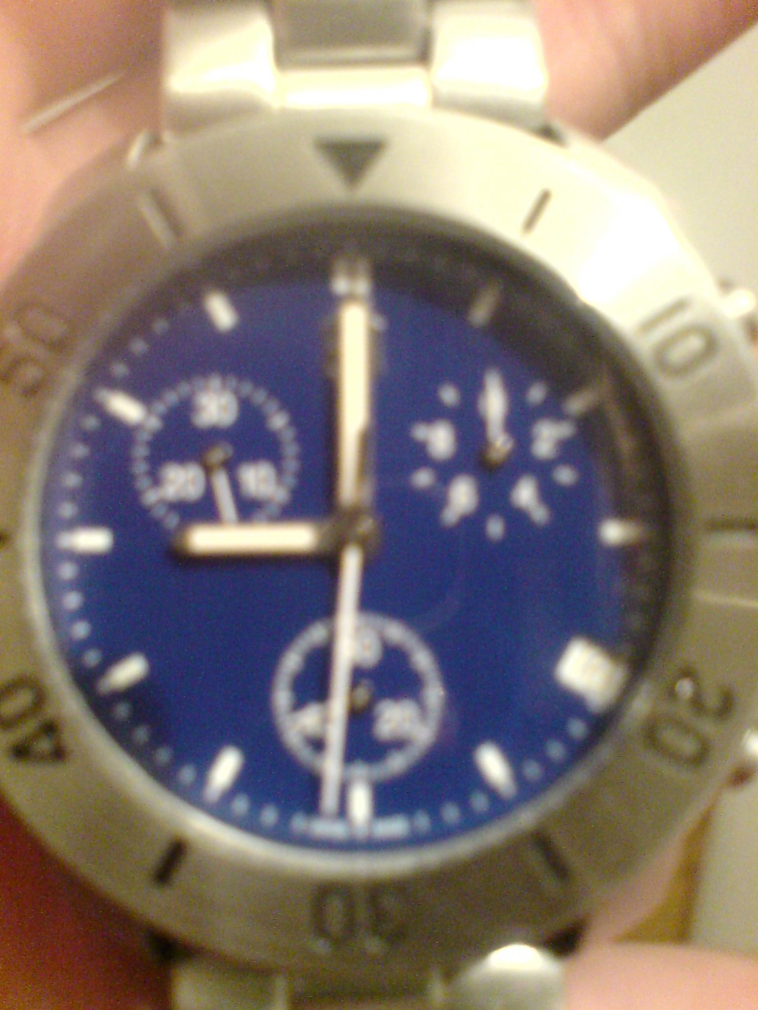

Ljudi kupio sam ovaj sat Victorinox Swiss Army 7v-12v chrono i radi samo velika sekundarka i kad hocu da resetujem sat reaguju kronometri od minuta i sata ali ne reaguje mali kronometar od sekunda i nakon toga pustim sat da radi opet radi samo velika sekundarka i kronograf za minute ,a glavne velike kazaljeke i mala sekundarka se ne pomjeraju :( znaci imam bukvalno sat koji mi pokazuje sekunde i minute kako prolaze :(
Prilog 111856Prilog 111857
Prateći drugu temu u kojoj si se raspitivao za taj sat pretpostavljam da si sat kupio u polovnom stanju preko domaće berze. Pokušaj sat vratiti onome ko ti ga je u takvom stanju prodao.
Verovatno ti je Sky dao najbolji savet ali ipak probaj ,ako već nisi, da krunicu izvučeš na drugi zub pa je ponovo (malo jače) vrati u nulti položaj
Znaci Vladane svaka ti cast ,poceo odma raditi cim sam malo jace uvukao. Popravio si mi dan ! :adore:
