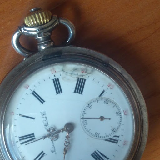

Imam 100 godina star džepni Šafhauzen, sa oštećenim ciferom. Bio bih zahvalan za informaciju o tome postoji li neko u Srbiji ko to može da popravi?

Kostic salje brojcanike u inostranstvo na reparaciju samo nije to fabricko stanje.
Na tvom satu brojcanik je verovatno emajliran ili mozda porculanski. Postoje radionice u inostranstvu koje rade takve brojcanike. Opet neces imati fabricko stanje mada neki brojcanici koje sam video stvarno lepo izgledaju. Pitanje je naravno i isplativosti.
Biću u utorak u Schaffhausenu i videću se sa šefom servisa u IWC. Pošalji mi slike bez kompresije, u dobrom kvalitetu, pa mogu da ga pitam za savet. Fred je sjajan čovek i vrhunski stručnjak, kladim se da zna nešto što mi ne znamo :)

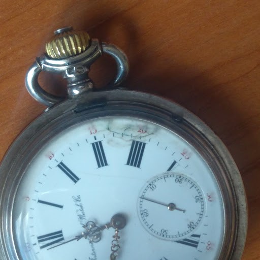

Evo, probao sam da napravim bolje fotke.

Ispričah se sada sa čovekom. Enamel cifere ne rade više, za pojedine modele ih ima još na stanju.
Da bi se ustanovilo koji je potreban treba mi broj na kućištu sata kao i broj mehanizma.
U slučaju da postoji na lageru, cena je 650CHF + zamena delova za koje postoji potreba za zamenom(kazaljke, i sl)
Sto se tice reparacije, IWC to ne radi kada su pitanju emajlirani ciferi.
Druga opcija je zamena istim ali farbanim ciferom i cena je u tom slucaju isto 650CHF.
Postoji mogućnost da IWC odbije servis ukoliko proceni da je uz zamenu cifera neophodan i servis mehanizma, a kako bi se izbegle price tipa - sve je radilo savršeno, s onda ste vi stavili novi cifer pa sada ne radi.
Preporuka je - odraditi servis(u IWC ili sopstvenoj režiji) i ići na zamenu cifera farbanim uz zamenu kazaljki.
Ekonomska isplativost ovakvog zahvata ne postoji. Ako postoji emotivna “isplativost” (dedin sat, porodični i sl. ) to je druga priča.
Nadam se da sam bio od pomoći.
