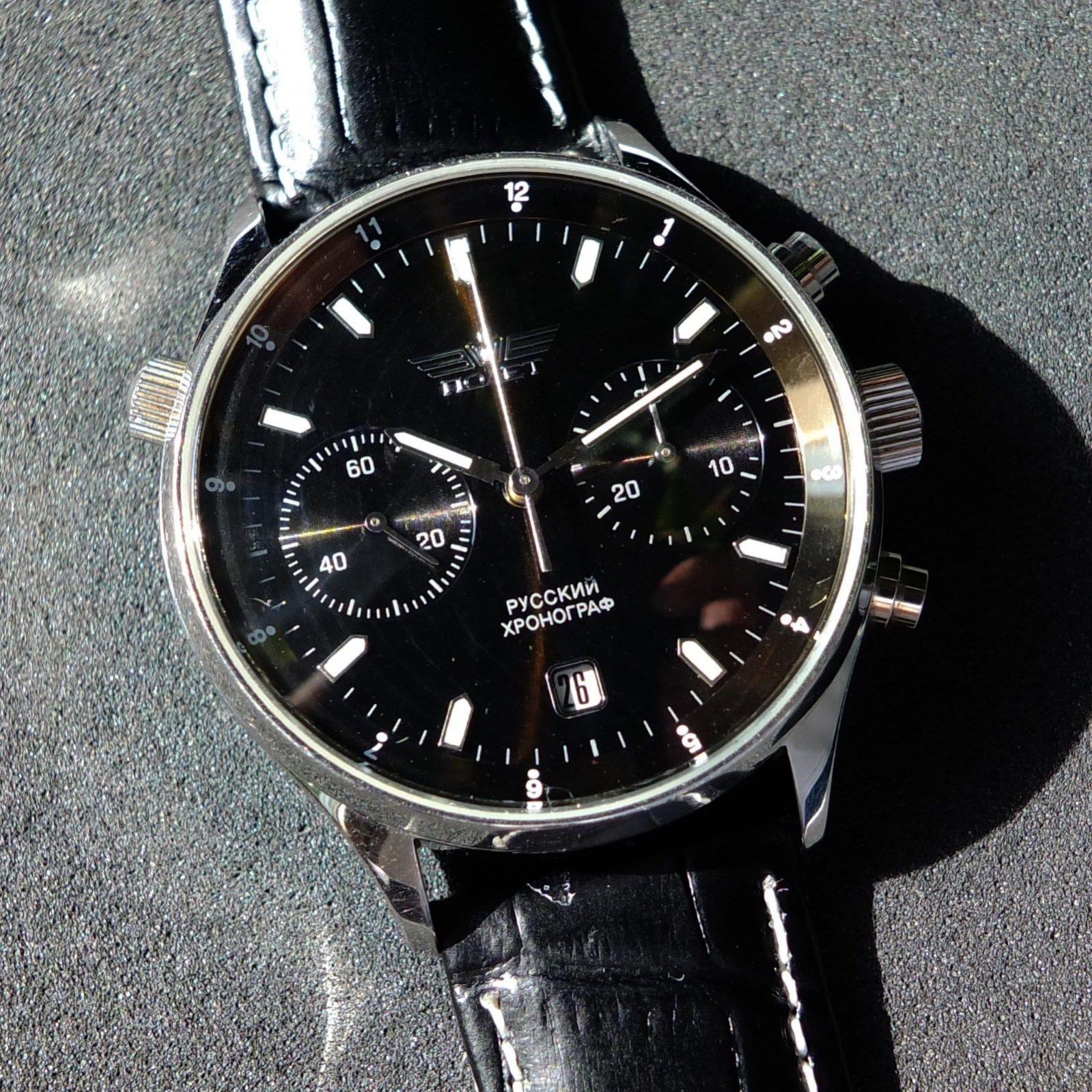

Ponosni sam vlasnik više Poljota sa 3133 mehanizmom, ali mi jedan (usput i najdraži) zadaje probleme.
Ukratko, mehanizam je očišćen i servisiran kod urara u kojeg imam povjerenja, ali se ne da "uštimati" da bude točan, odnosno "ne drži" točno vrijeme.
Nakon što se uštima na vibrografu, mehanizam jedno vrijeme, a to može biti 2 sata ili 24 sata, drži točno vrijeme, a onda počne ozbiljno kasniti ili žuriti.
Ima li netko ideju o čemu bi se moglo raditi?

Stvar je u tome da sat u nekim razdobljima koja mogu biti jedan sat ili jedan dan radi savršeno, a onda počne ludovati. Kad sam ga nosio kod urara koji je radio servis bio je u toj "dobroj" fazi... čovjek pogledao i rekao da je sve o.k.
Somy, sat žuri ili kasni bez obzira da li ga nosim, ali čini mi se da su oscilacije veće kad ga nosim i tada brže dođe do toga da "poludi".
