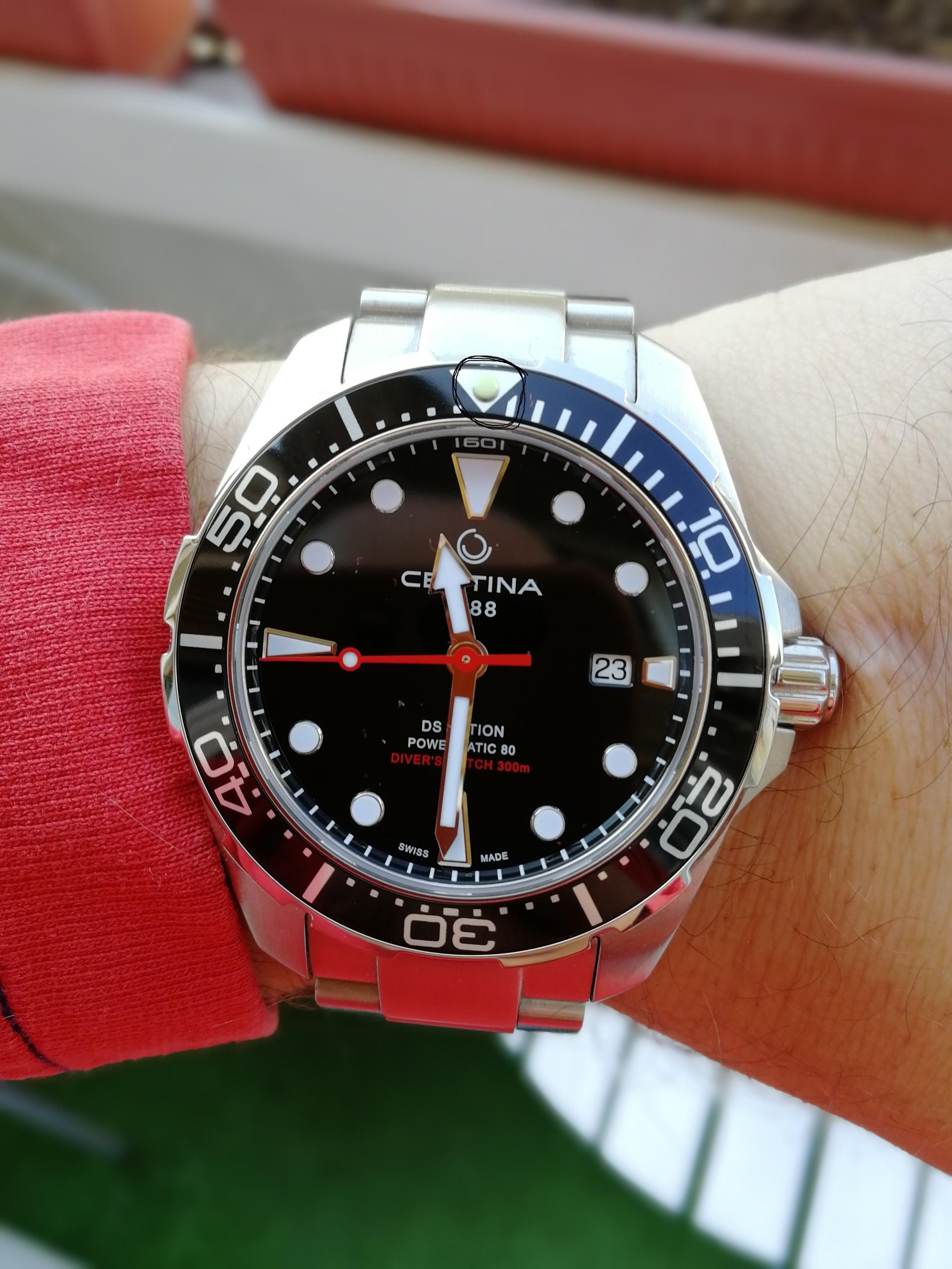

Kao sto naslov kaze otpade mi tackica sa korone.
Ima li neko neki predlog kako da to resim a da ne menjam celu koronu.

Zvao ga danas i kaze covek mora nova korona.
Kanda cu probati da nabudzim nesto sam!!
Stavljen fosfor, 100 dinara, videćemo dokle će trajati :). U Zemunu, Gospodska 1 čini mi se.https://uploads.tapatalk-cdn.com/201...97cbe66ff8.jpg
Iii, ispade :)
Koliko je glupo kao podlogu staviti super-lepak ?
Ma samo rešenje ispupčene lume tufne na koroni je prilično glupo. :glare:
I to mi je palo na pamet, superlepak, al nemam više tačkicu. Sad razmišljam da stavim tačku bele modelarske farbe, samo da ne bude prazno, nebitno mi je da li svetli.
I da, neviđeno glupo rešenje :)
Merio sam i bezel insert, 31.7-31.8mm sa skoro 40mm. Razmišljam da poručim i neki sa alija, alu, bez ispupčene tačke, za 15ak dolara tih dimenzija pa možda nekad, možda, da zamenim. Jedino što me zeza je što zeleni ovakav nema šanse da nađem.
Malo sam se i ohladio, ako držim tačku na 9 sati ni ne primećujem da nedostaje.
Kad meni stigne kineska tackica procenicemo i tu varijantu
Boja sata je skroz off, ali sa malo modelarske farbe ne primećujem više da išta nedostaje.
Zaštitio sve sa onom žutom trakom za krečenje i pipnuo sa čačkalicom. Zaboravio sam da se boja skupi prilikom sušenja tako da sad imam malo udubljenje, ali to je bar lako ispraviti. https://uploads.tapatalk-cdn.com/201...384df1fee4.jpg

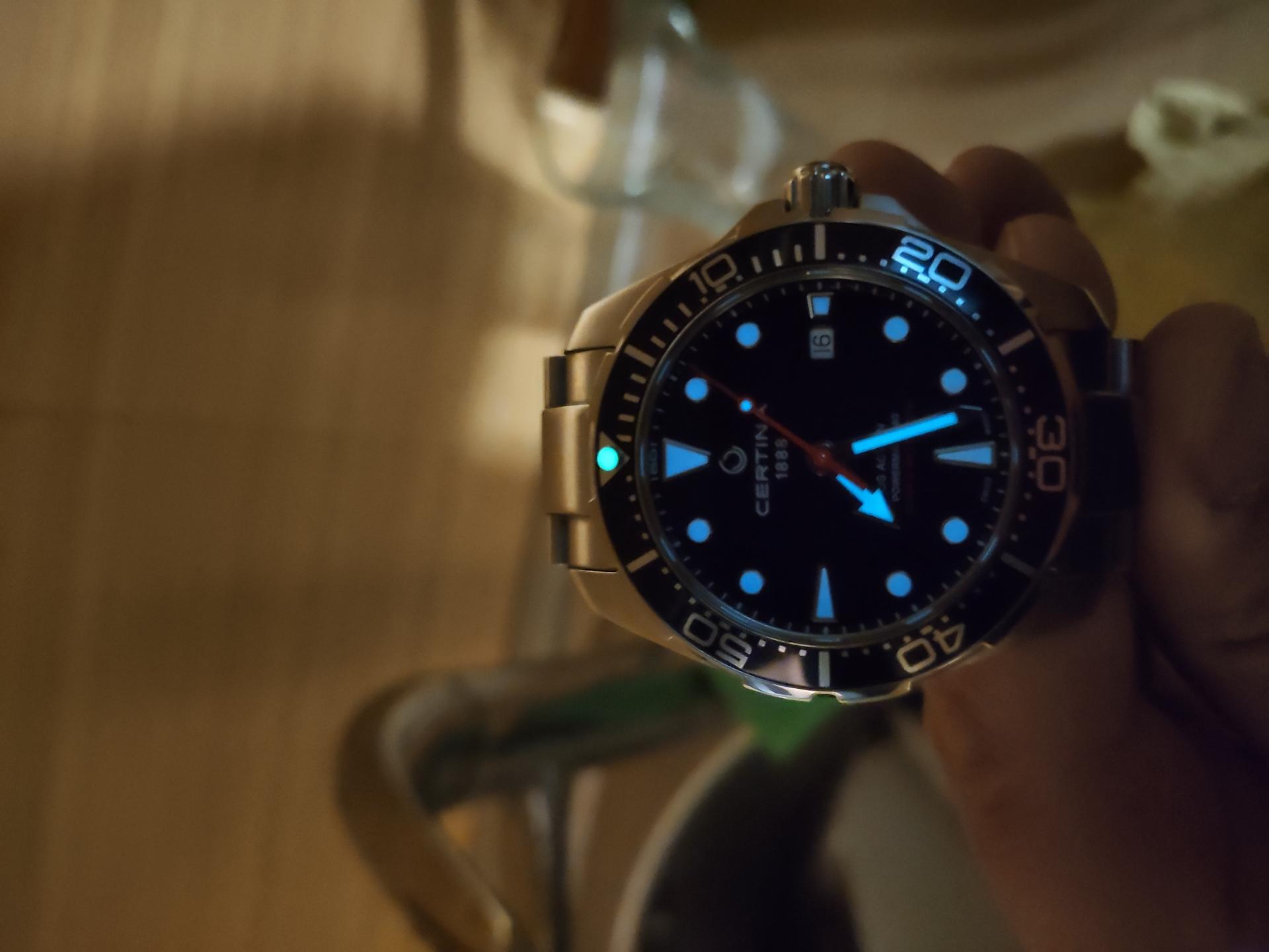

Našao Pentart boje, uzeo sam light green jer su tu imali u radnji. Gustina je kao neka šećerna pasta, gušće je od obične boje. Ne treba UV već samo svetlost. Sad se suši, javljam koliko je otporna i kako sija u mraku.https://uploads.tapatalk-cdn.com/202...e6ef8d1bdd.jpghttps://uploads.tapatalk-cdn.com/202...27ef366d30.jpghttps://uploads.tapatalk-cdn.com/202...8fd18ec5f4.jpghttps://uploads.tapatalk-cdn.com/202...54f33d52da.jpg
Kad napravim kao kuglicu koja je ispupčena drži bolje lume nego kad je ravno. Jako sija vrlo kratko, punio sam doduše baterijskom lampom 2-3 minuta, ali se raspoznaje i narednih 40-50 minuta.https://uploads.tapatalk-cdn.com/202...0471fee4eb.jpg
