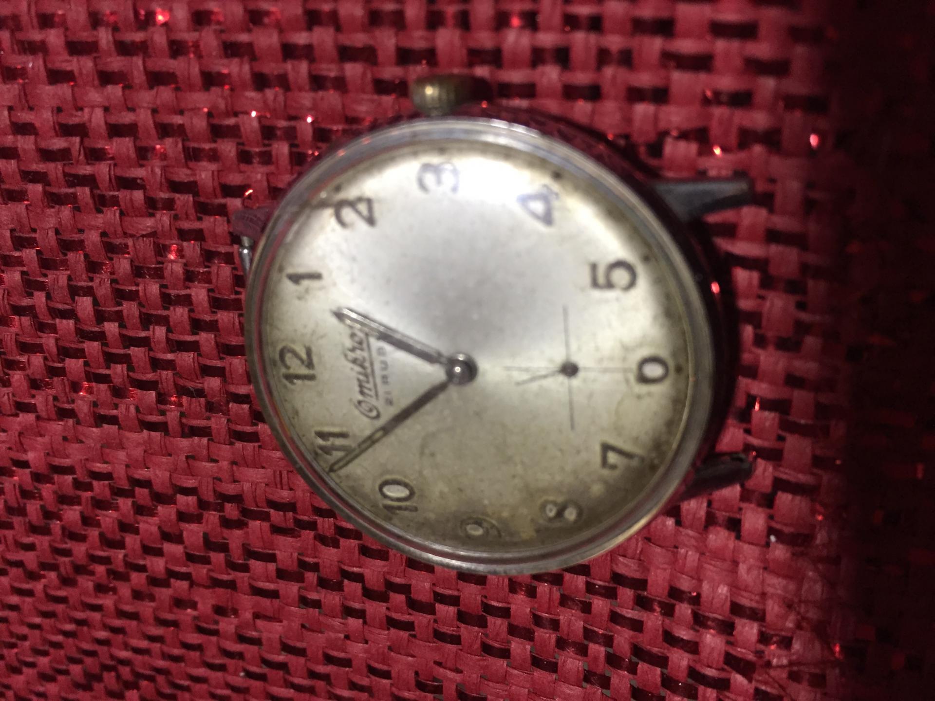

Moze li ovaj sat da se dovede u red I kako. Nosio Sam majstoru trazi 1400din za staklo, kljucic I da ga ocisti. Kaze da se unutrasnjost- gde su cifre I kazaljke ne cisti nego Samo mehanizam. Hvala
Mislim da je to dobra cena.
Ima smisla zato što je na brojčanicima starih satova lak krhak i osjetljiv, potencijalno čišćenje može nepovratno uništiti izgled cijelog brojčanika.
ni sredjivanje kucista ni sredjivanje cifera i kazaljki, samo pleksi i ciscenje mehanizma, naravno ako ima trunki na ciferu treba to skloniti, oduvati ili mekom cetkicom ocistiti
cifer i kazaljke se ciste gumicom i rezultati su minimalni, ali ako je sat nosen i koriscen a pritom i star, onda nijedna komponenta sata ne treba da odstupa, takav sat ima kakvu-takvu vrednost

Koji sat ? Omikron je naziv proizvođača a sat kao i svaki sat može biti u raznoraznim stanjima.
Postavi kvalitetne fotografije konkretnog sata da bi znali o čemu tačno pričamo. Pomozi nam da bi ti pomogli.
Pitaj časovničara šta podrazumeva pod čišćenjem. Da li je to servis: rastavljanje, čišćenje, sastavljanje i podmazivanje mehanizma uz podešavanje tačnosti ili nešto drugo. Zatim, da li će staklo-pleksi polirati ili će zameniti staklo-pleksi jer je napuklo i sl. Ako servis sata uz zamenu pleksija (nisam skoro menjao pleksi ali on je bar 500 din) i zamenu ključa košta 1400 din onda je to povoljno.
U svakom slucaju bi trebalo da vidimo slike, ali bez obzira u kakvom je stanju sat casovnicar je rekao istinu - cifer se ne sredjuje, popraviti se ne moze, moze se samo unistiti. Ako je cifer znacajno ostecen, ili ces ga nositi takvog ili ces cifer zameniti sa boljim istog modela. I cena je realna, pre 2-3 godine sam platila isto toliko isti tip popravke - kruna, pleksi, ciscenje, isto za Omikron. Ako cifer ima prasine, prilikom zamene pleksija casovnicar ce to u svakom slucaju ocistiti, ali bilo kakva korekcija ostecenja ili estetsko doterivanje cifera ne mogu se izvesti, a da se pritom ne nanese veca steta. Ali moram da kazem, ako je cifer samo jako prljav, uspevalo mi je, dakle sama sam to radila, da ih operem tako sto stapic za usi umocim u toplu vodu i blago prelazim preko cifera, bez pritiskanja. To sam radila sa dosta satova, no ni to ne funkcionise kod svih, rizik je velik. Recimo kod satova koji imaju odstampane markere ili odstampan logo, to se nemoze raditi jer ce se skinuti. Tako da ako je cifer znacajno ostecen i to ti smeta jedino resenje je da nadjes isti takav od istog modela u boljem stanju i da ga zamenis.
Prilog 128811Prilog 128812Nadam se da su slike dovoljno dobre. Hvala svima
