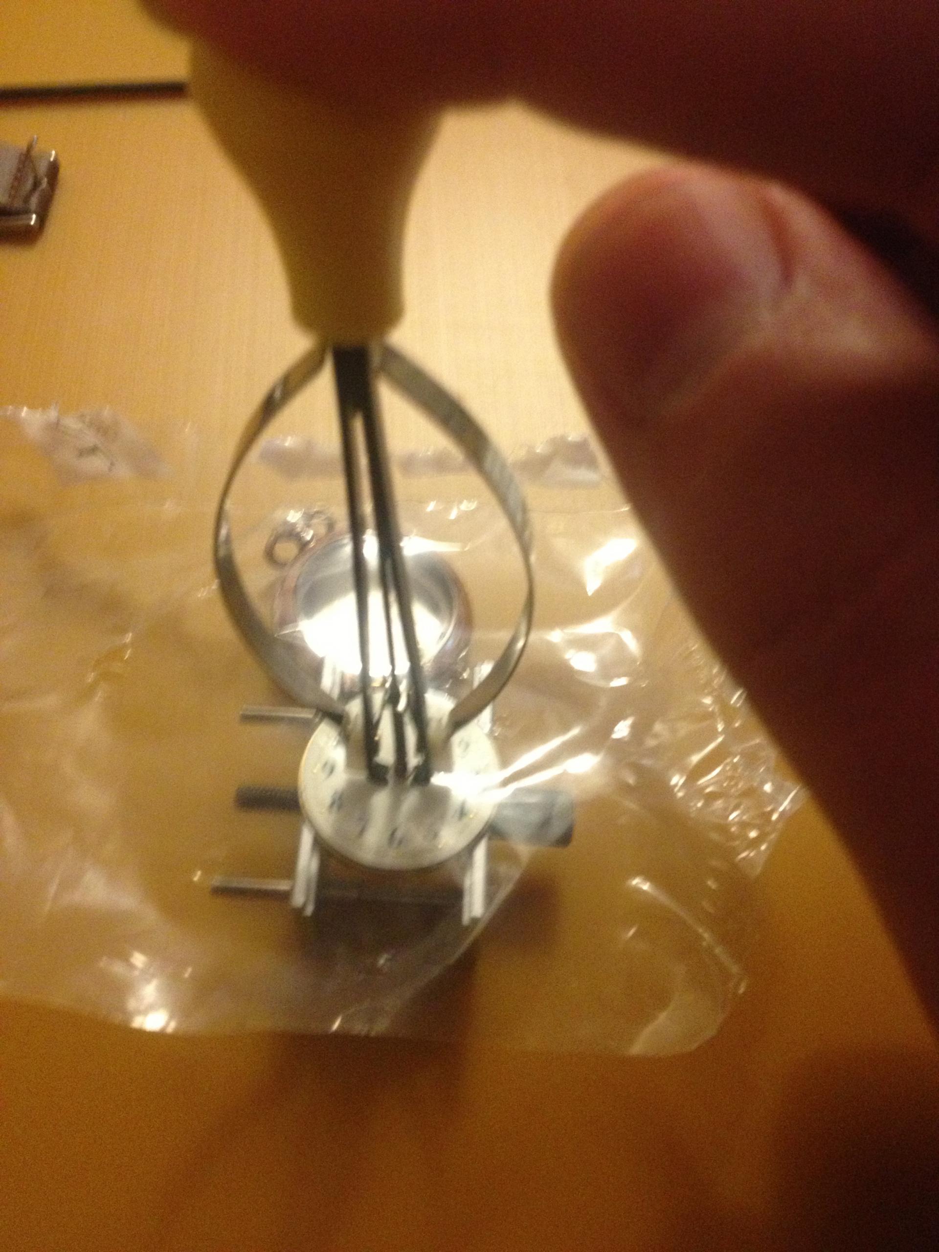

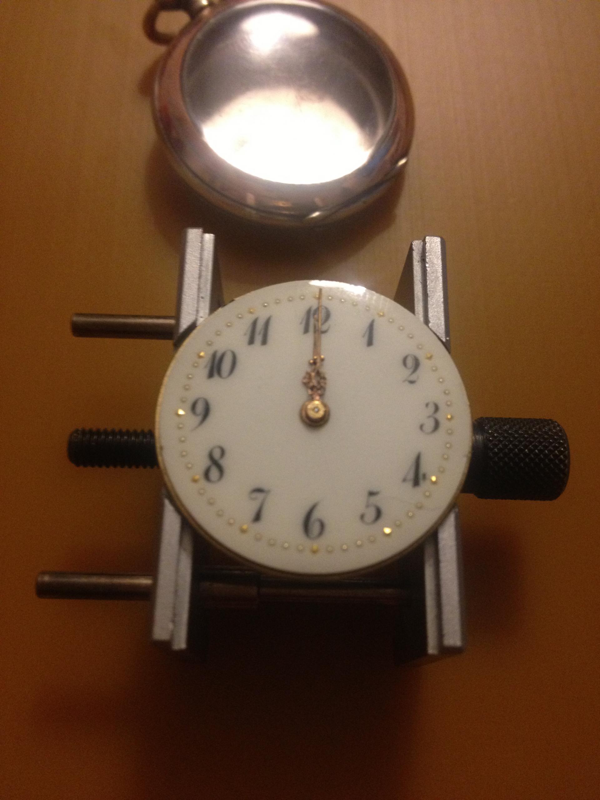

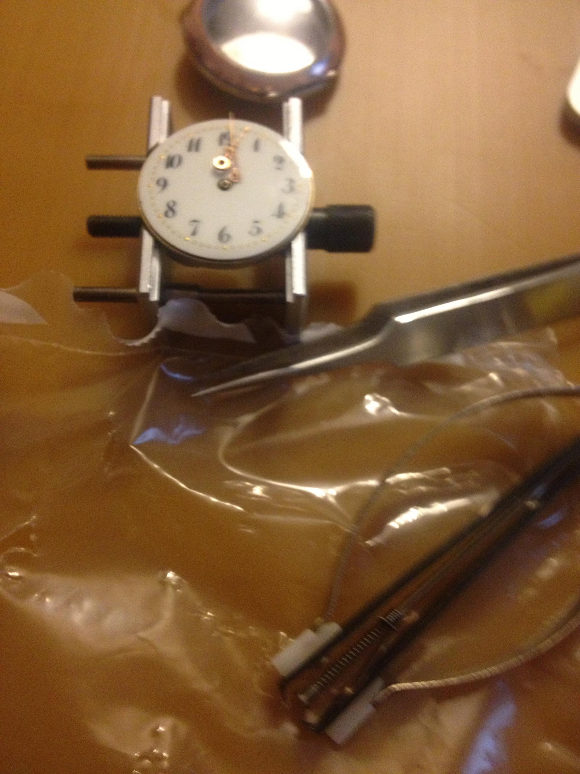

Evo drugari jos jedna tema od mene , kako skinuti kazaljke sa sata .
Prilikom skidanja kazaljki sa pinzetom vidi sliku bitno je staviti komad plasticne kese ili jednostavno iz komada papira izrezati sredinu i pometnuti na cifer da nebi bilo ostecenja .Ko nema ovakav ili slican alat moze i pinceta ali veoma oprezno i polako postupati sa kazaljkama . Ova specijalna pinceta za kazaljke je jeftina i jako jednostavna za upotrebu ,
Prilog 67988Prilog 67989Prilog 67990
nakon pziciranja pincete sa kaziprstom pritisnuti na cifer i sa palcem i srednjim prstem pritisnuti pincetu , vrlo jednostavno i efikasno.
