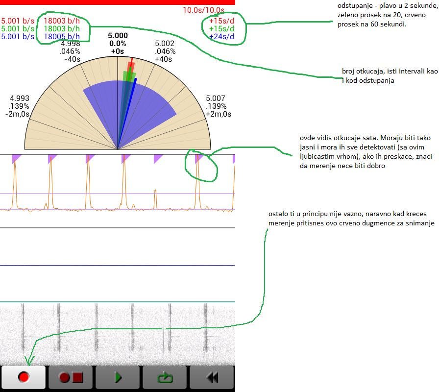

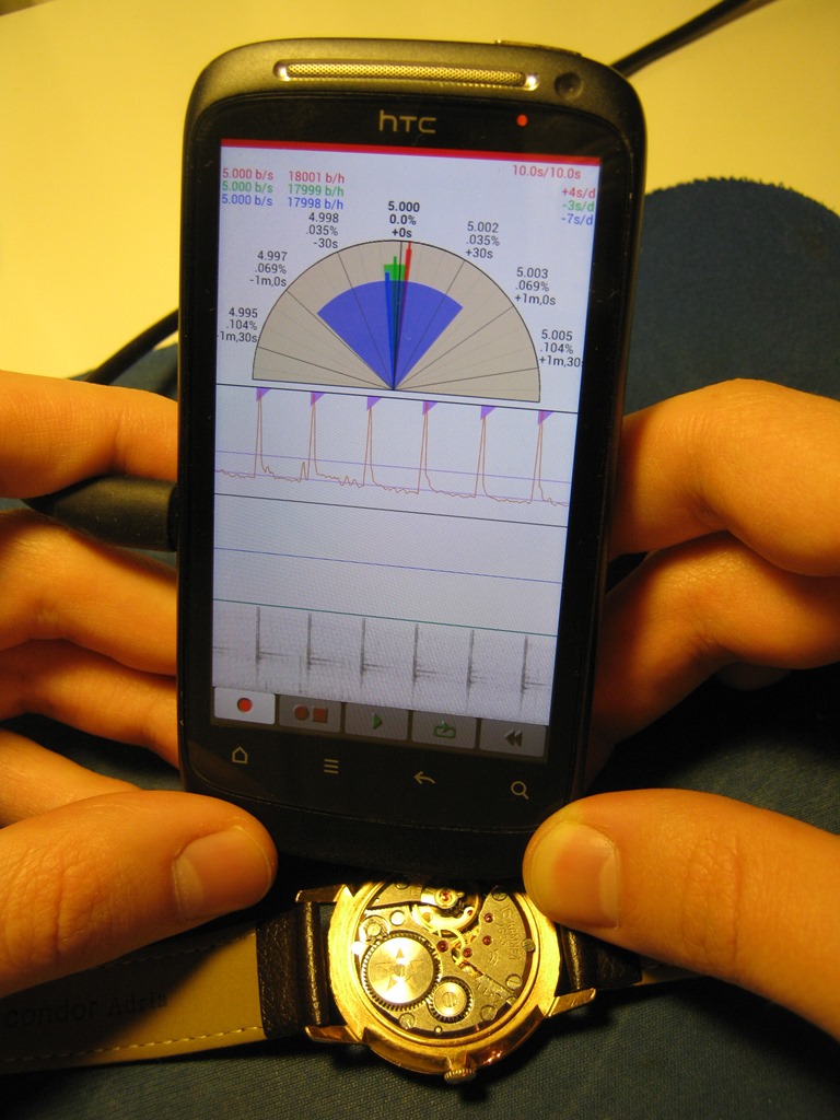

    Evo jedne fotografije iznad, mada vam preporučujem da telefon položite na sto i mikrofon približite zaprečnom sklopu. Obratite pažnju pri vrhu ekrana na dve stvari. Sa desne strane prikazuje se odstupanje. U plavoj boji se meri u intervalima od 2 sekunde, zeleno je prosečno u 20 sekundi, a crveno prosečno u prethodnom minutu. Dakle posmatrajući prethodni minut, doveo sam sat na +4 sekunde, a sa leve strane isto tako vidite broj otkucaja, koji iznosi savršenih 18001 po satu. Takođe na srednjem delu ekrana vidite da aplikacija dobro detektuje ove "vrhove", koji predstavljaju otkucaje mehanizma. Ako ih aplikacija ne detektuje tako jasno, znači da nešto nije uredu.

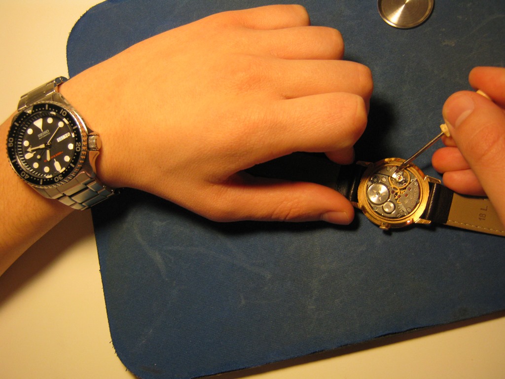

    Ovde se bavim podešavanjem. U početku sam to radio sa minijaturnim šrafcigerom, ali sam shvatio da je bolje uzeti čačkalicu. Pazite - pomerajte polugicu jako jako malo, jer su razlike velike.

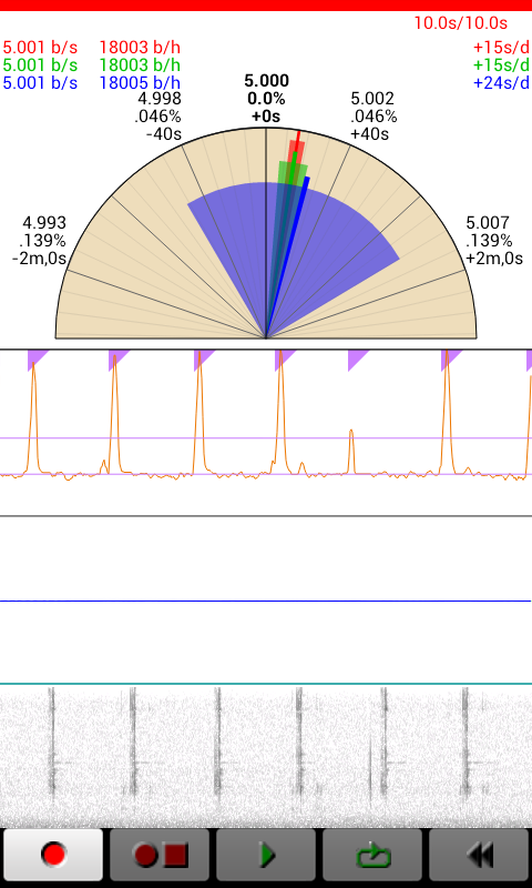

    Iznad je screenshot sa telefona. Na kraju sam ga u poziciji sa ciferom na dole ubrzao na +15 sekundi, jer u drugim pozicijama radi sporije. Sad ga testiram u praksi i videćemo kakva su odstupanja na 24h.
    Ako radite na satu koji je servisiran i mehanizam je u dobrom stanju, nećete imati problema sa podešavanjem. Ipak ovoj Raketi treba odraditi servis i teško se može podesiti da u svim pozicijama odstupanja budu dobra. Testiranjem u praksi ću ipak dovesti do dobrih rezultata.
