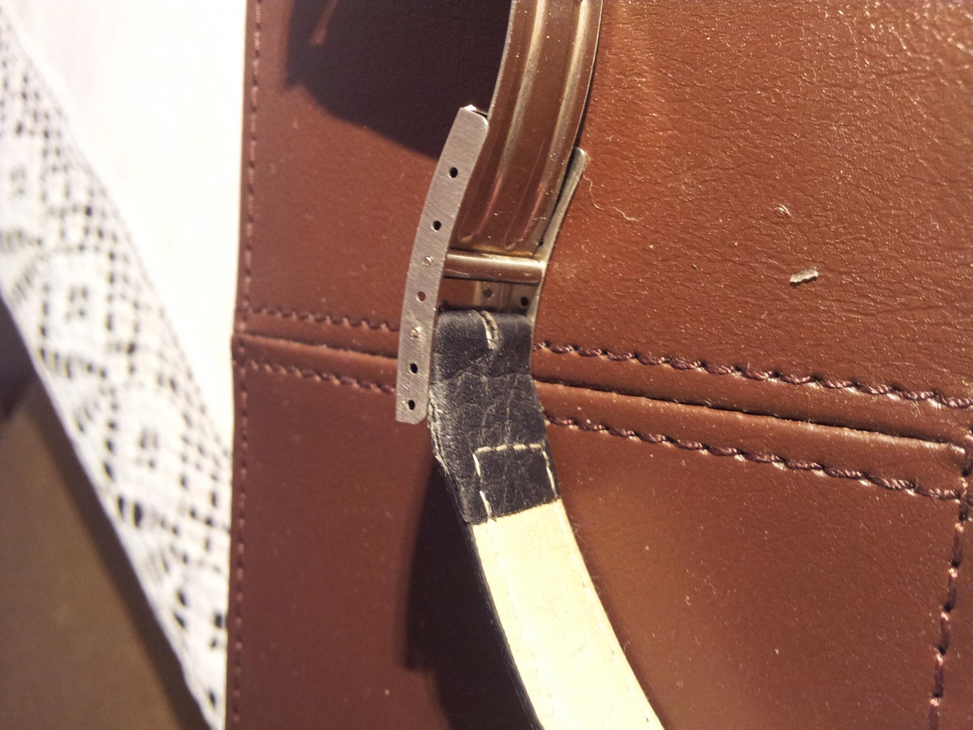

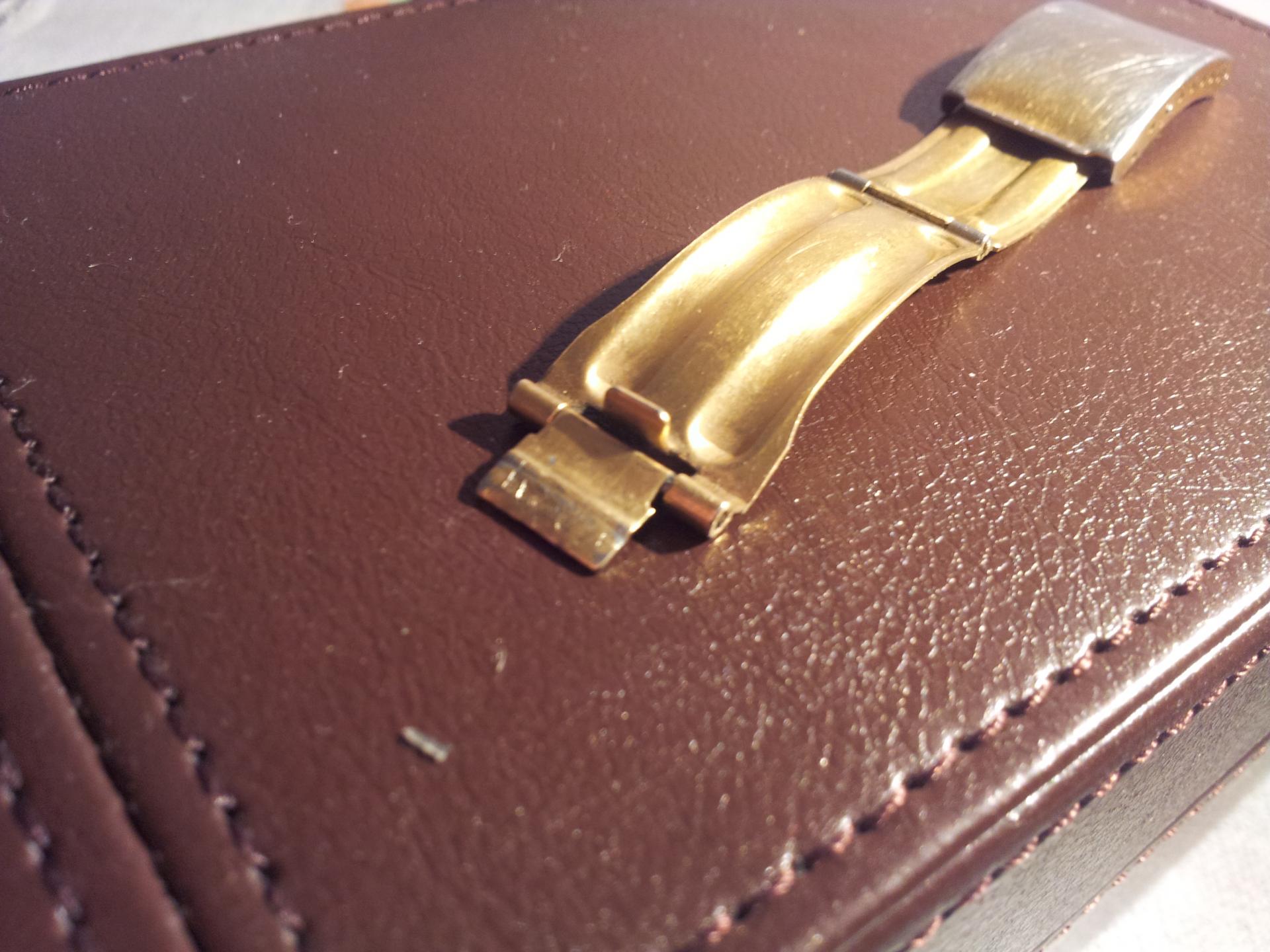

Potreban je bilo kakav kais samo da ima vise slojeva a obicno svi imaju, i kopca, sa stare pohabane narukvice ili jeftine nove koje se mogu naci i za 300din.
Postupak je jednostavan, jedan kraj kaisa se lako fiksira u kopcu jer vec ima rupu od obicne kopce:
Prilog 84600

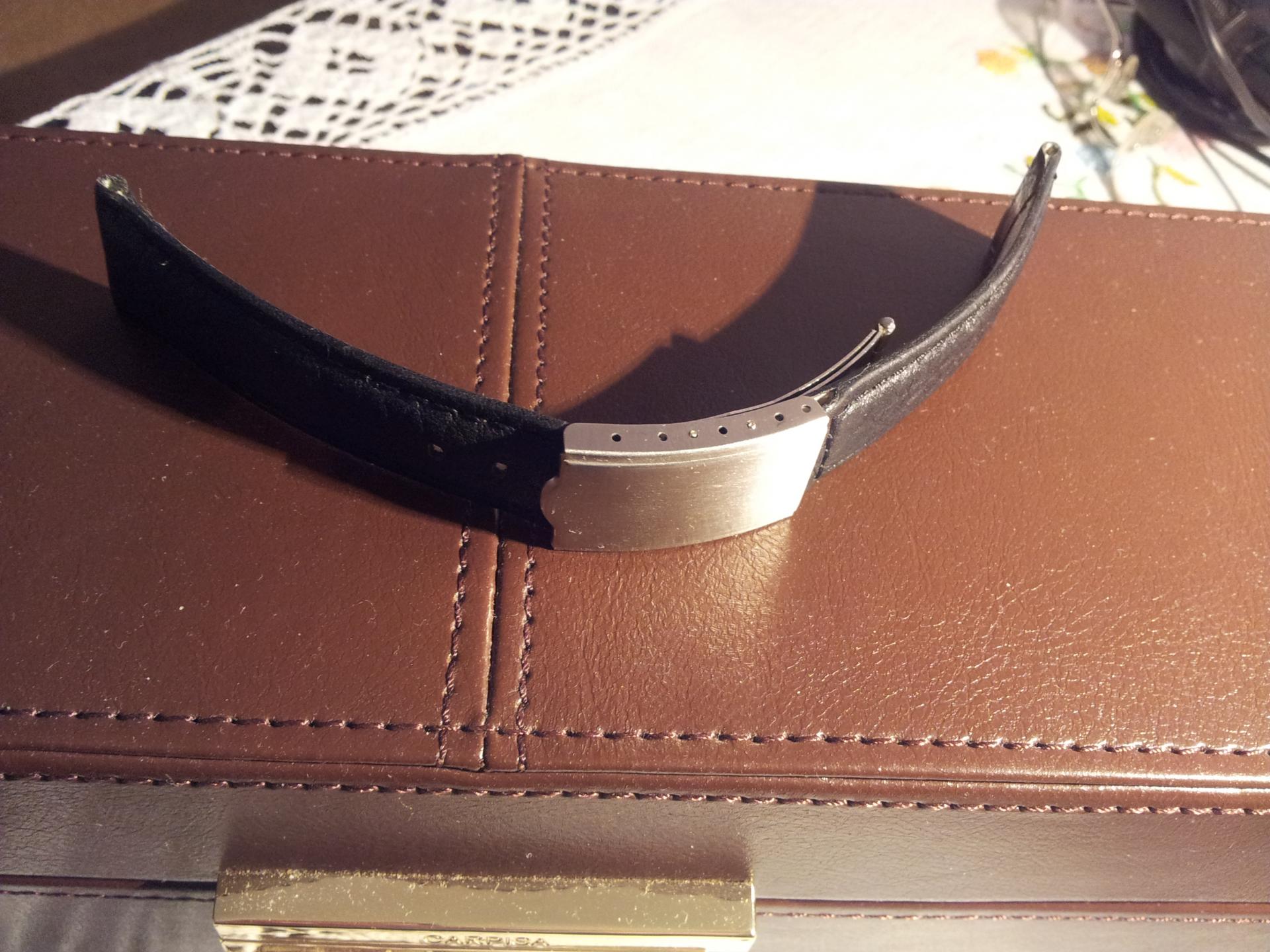

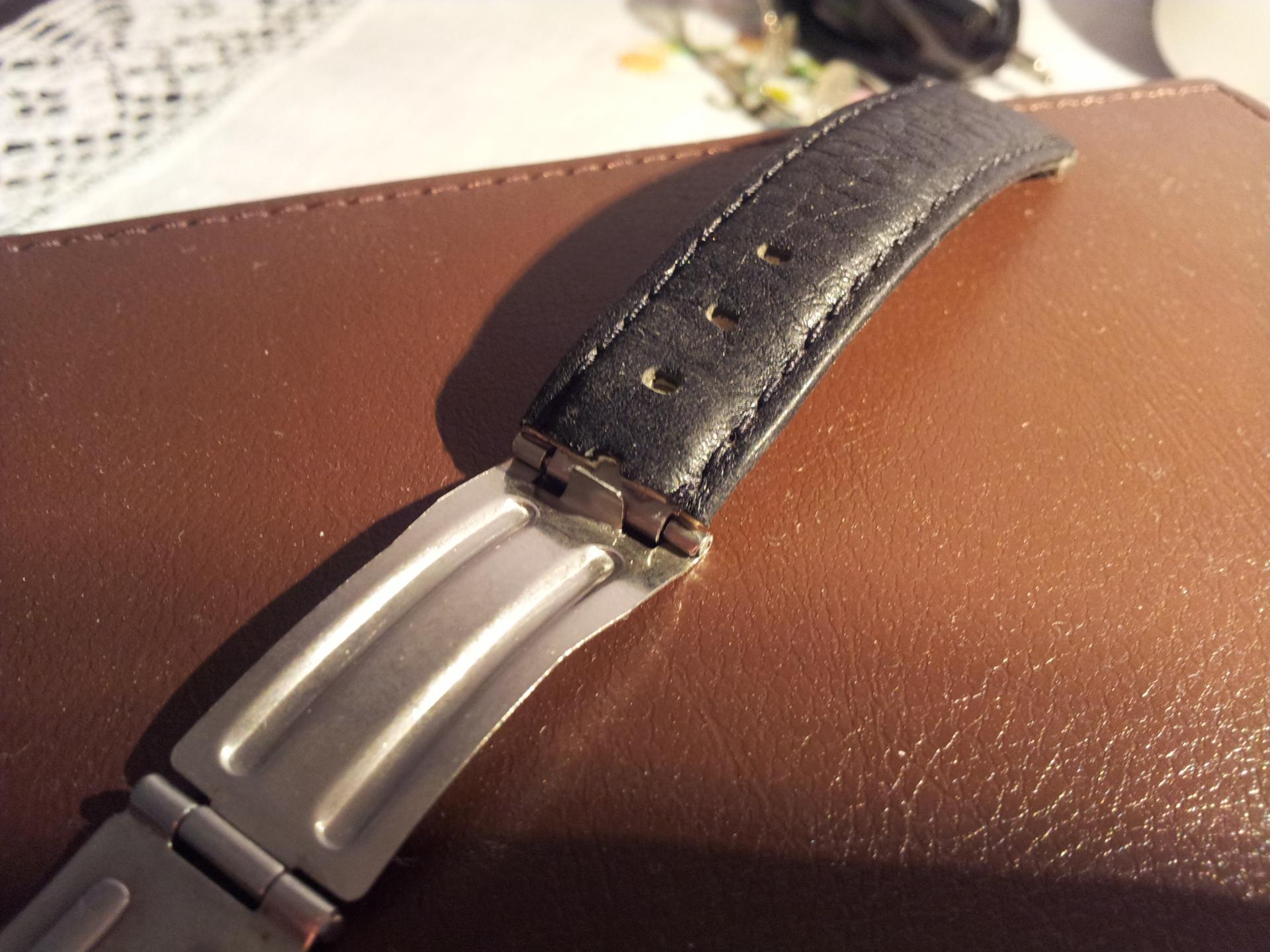

Druga polovina kaisa se psesece i u njega se ugura lim sa kopce. To je lim koji povezuje kopcu za prvim linkom na metalnoj narukvici. Taj lim je savijen i potrebno ga je samo ispraviti, naneti malo smrt lepkla i ugurati medju slojebe na kaisu. Moze se i zavratiti jedan sloj oko alkice na kopci da se ne vidi da je seceno kada se kopca otvori, ali se ja toga nisam setio.
Prilog 84601Prilog 84602

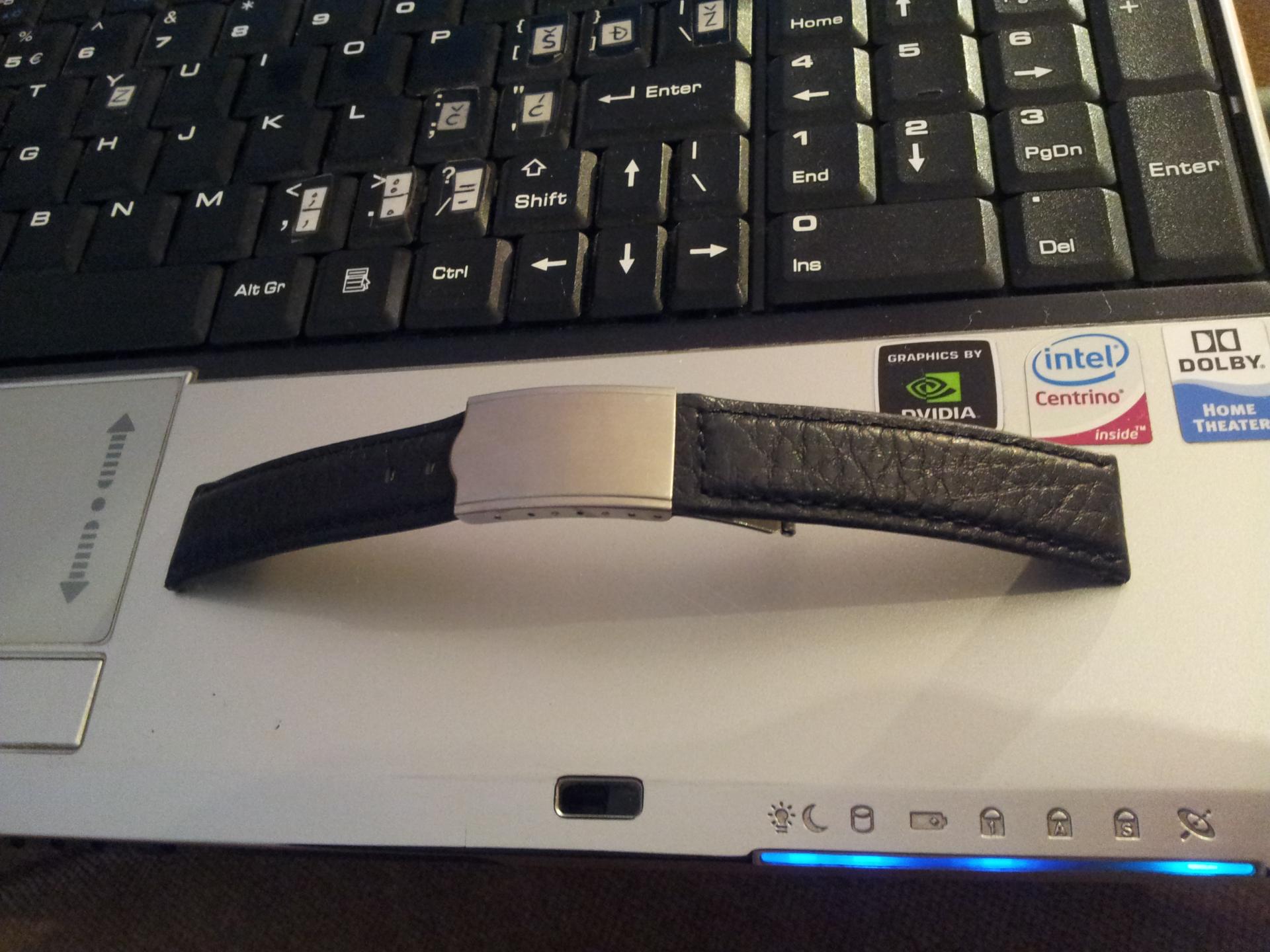

To je to, ja to na brzinu pa ne ispade nesto bas najlepse ali moze lepo da se odradi i da poslizi.

Super izgleda i stvarno zanimljiva ideja. Verujem da nije potrebno mnogo vremena da se napravi.
Re: Kako napraviti kozni kais sa leptir kopcom
Trebalo je 5 minuta. Uz malo truda moze izledati mnogo bolje.
Super ideja ali što te nije strah da se ne odlijepi ovaj dio gdje samo ljepilo drži? Da ne bi zveknuo sat na pod...
Ne znam čime je ovaj kaiš lepljen, mada ja mislim da super lepak nema šanse da se odlepi.
Super lepak dobro drži ali je krt (nanet i osušen ,pri udarcu,može da pukne ili se izmrvi)
Druga stvar-pri udarcu lepak može da se odvoji od glatkog metala pa čak i od kože (otkidajući jedan njen deo)
Dobra i ne previše teška stvar bi bila da se na tom limu koji je lepljen, probuše bar dve-tri rupice pa da se kroz kožu i njih koncem osigura cela stvar.
Pokidao sam vec narukvicu sto bi rekli namerno da bih video kako drzi a i ostavio je duzu greskom i da bi je skratio morao sam iscupati taj lim iz nje i skratiti je. Tako je drzalo da sa otkinuo drugi deo ali tu gde je lepljeno nije htelo da si iscupa. Tako da tu nema sanse da popusti nista mu ni udarac ne moze
VLADAN P kaže:
Ovo nije loša ideja...
