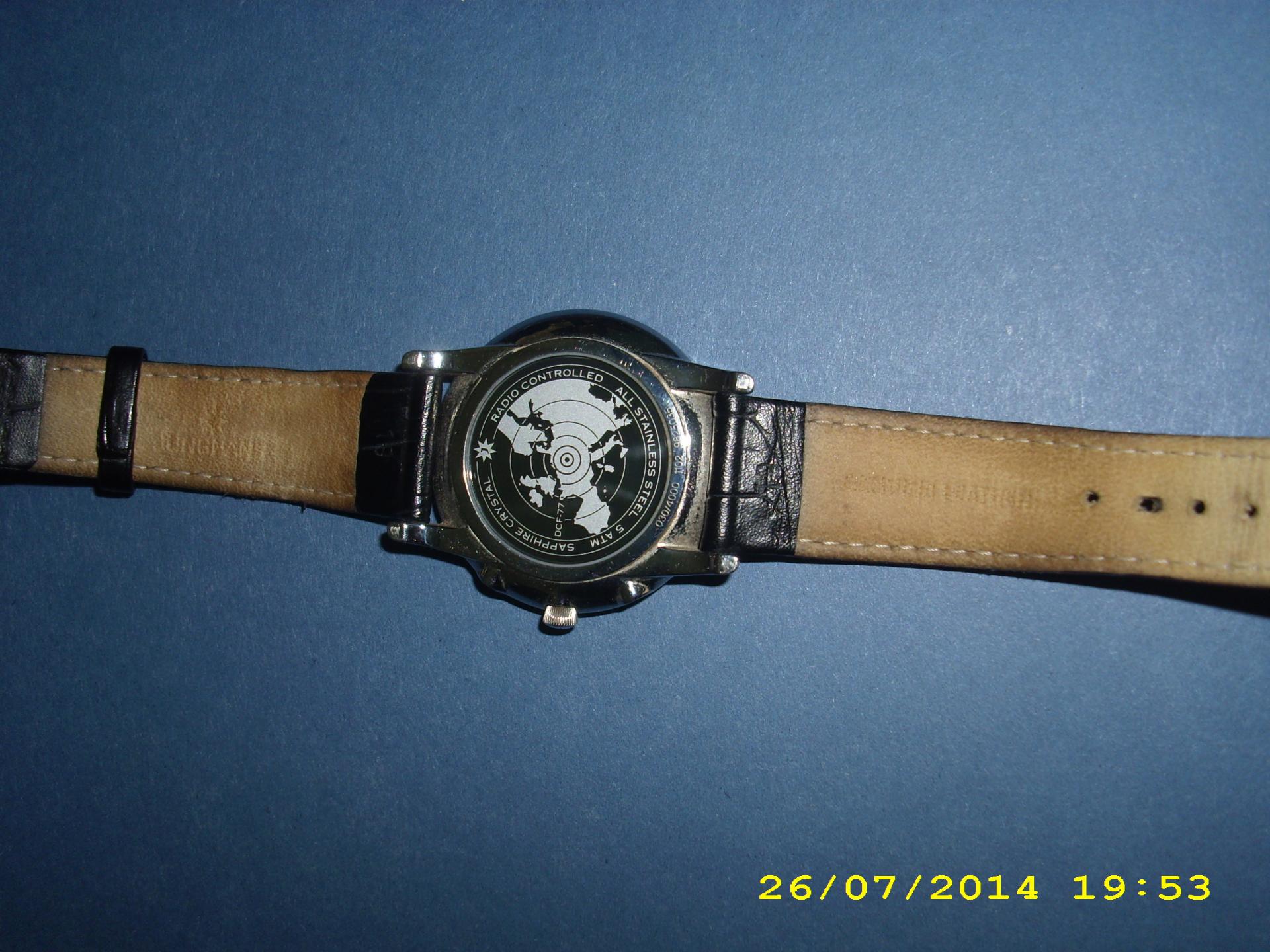

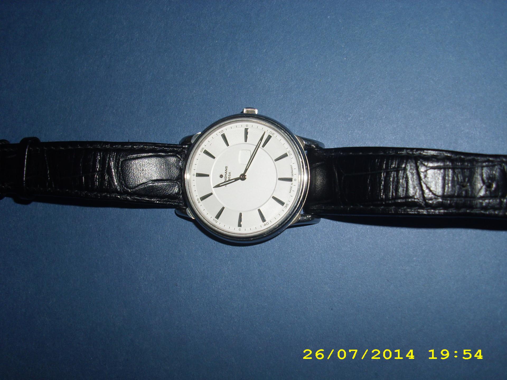

Vidim da je stara tema, ali pošto me interesuje tematika (zbog jednog Junghans sata) da li može fotka sata i tip?
Da li je reč o RC satu? (radio controled) koji se sam doteruje i podešava vreme?
Međutim, gledam sat, nema onih delova na poklopcu gde bi sajdžija zakačio poklopac i okrenuo ga??? Slede fotke.Prilog 94431Prilog 94432
Nožićem ispod poklopca...na vakum :)
Eh, pa hoće li nakon takve operacije zadržati vodootpornost?
Ne bih da uništim ovakav sat, i koliko vredi ovakav sat?
Mislim, ako bih ga stavio na forum u prodaju, koju bih cenu trebalo da stavim?
pa on ni ovako nije bas vodootporan, ti satovi sto ih otvaras nozem imaju najgoru vodootpornost
ja bih se vise brinuo da ga ne ogrebem
Ne verujem da i treba ići s njim u vodu. Ni sad,ne govorim da nije vodootporan ali šteta je.
Slažem se za grebanje, ali zar ono 5 ATM ne znači da je vodootporan?
Ili to samo tako piše??? Koliko inače vredi ovaj sat, i da li ima neka tema o njemu na forumu, nisam našao?

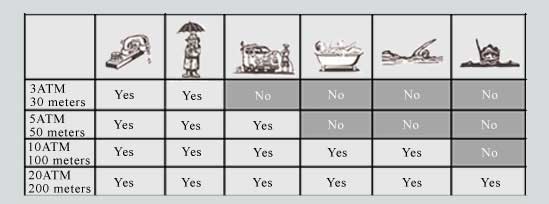

WR 50m ti znaci da sa satom mozes da udjes u vodu, i to je to, mozda, u nekim slucajevima i da plivas, ali nikakvo duze potapanje.
Tek 100m, a narocito 200m, znaci da sa satom mozes da radis u vodi manje vise sta hoces.
Zahvaljujem na odgovoru, naveo me je na razmišljanje i guglanje pa sam tako našao i ovo, što bi možda bilo korisno linkovati ovde iako verujem da većina zna, možda ima još onih koji (poput mene) ne znaju, pa neka se nađe link:
Prilog 94444
- WR 50 (50 meters / 5 ATM) ova oznaka pokazuje da sa ovim satom smete na kišu, možete prati kola i istuširati se. Nije preporučljivo potapanje i duže ostajanje u vodi.
