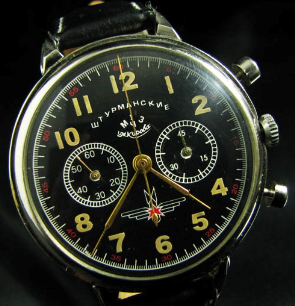

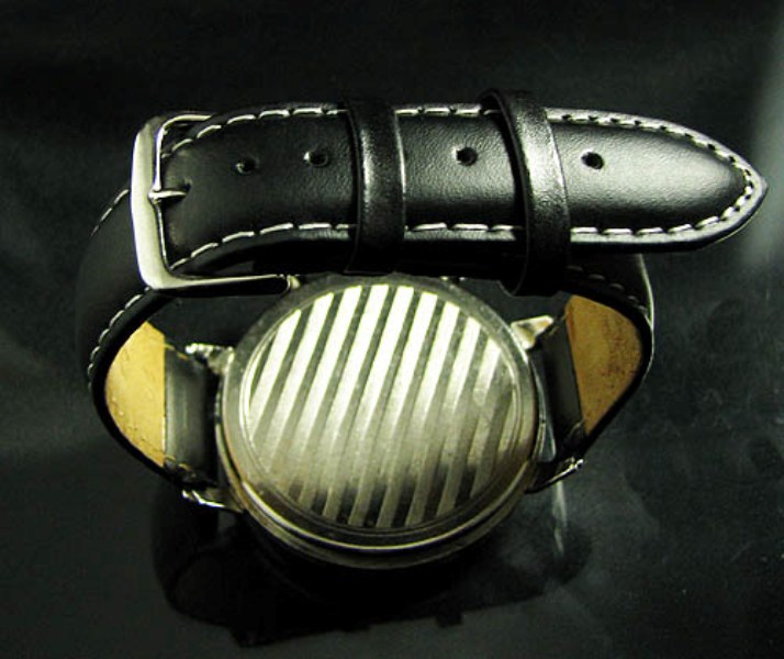

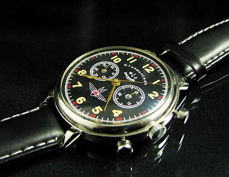

Cortebert Regulateur Vintage WWII Era Luftwaffe German Air Force Watch, ebay naravno. Odakle nego iz Ukrajine.
Ultimativni, apsolutni Frank.., ne, Monsterstein, po svakom osnovu.
Staviš na prodaju "Cortebert" sa blagim aluzijama na Rolex. I onda:
Izjaviš da je autentičan. ------------------- Laž.
Tip sata je Regulateur. -------------------- Laž. Nikad postojao.
Cifer je restauriran. ----------------------- Laž. Omalan je levom nogom.
Mehanizam hi-grade Cort. 620. ---------- Laž. SU 3602.
Kućište je konvertovano džepno. -------- Jedino, ali jedino tačno.
Bla, bla etc.
Naravno, nigde ni reči da je devastirani predmet nekada bio džepni sat Molnia 36..
Kvaziprodukt je rezultat monstruozno sprovedene nakaradne ideje beslovesnog lažova i otuda njegov jedinstven, nakazoidan karakter i još gori izgled.
Već sam jednom to rekao ali da ponovim. To što se na ebay-u može pronaći lažnih vojnih i ne samo vojnih satova koji po nekom nepisanom pravilu neretko dolaze iz Ukraine ili makar od nekoliko ( ne znam tačan broj ) prodavaca koji su registrovani u toj zemlji, to je za ne poverovati. Neću da generalizujem i da kažem da su svi prodavci iz te zemlje takvi jer to bi bilo netačno ali kada god vidim neki "čudnovat sat" retko kada sam pogrešio u proceni da je iz pomenute zemlje. A tek priče uz koje prodaju te satove . Inače vrlo često koriste Molnija mehanizme , brojčanike iz kućne radinosti, neorginalne kazaljke ( izmišljen sat ne može ni imati orginalne kazaljke ), i često prepravljaju kućišta džepnih satova u ručne satove ( dodaj ušice ) . Uglavnom se i ne trude da ispoštuju neki minimum istorijske tačnosti kada je dizajn u pitanju tako da su im kopije i više nego očigledne.

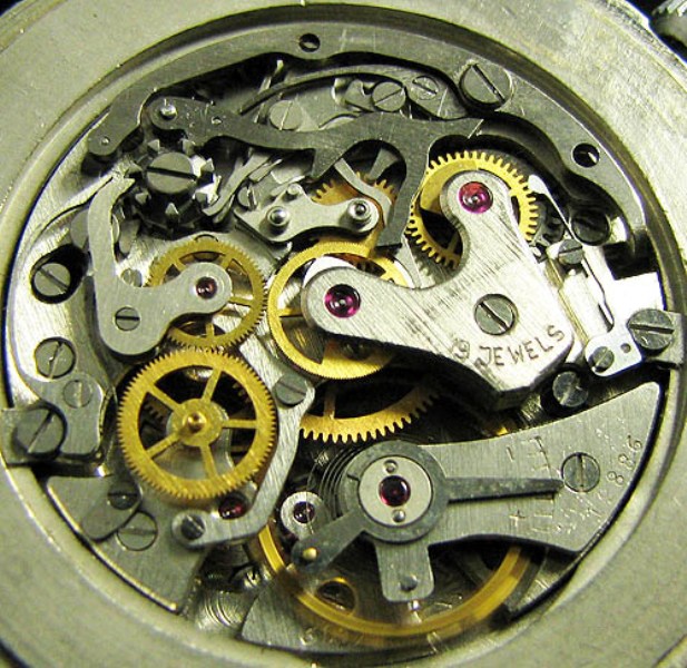

Evo jedan primer lažnog Šturmanskog. Mehanizam je pogrešan umesto 3133 stavljen je 3017 ( mehanizam čuvene Strele ) samim tim merni opseg hronografa je pogrešan i praktično bez da se otvara sat možete znati da nije odgovorajući mehanizam.
Prilog 66821Prilog 66822Prilog 66823Prilog 66824Prilog 66825Prilog 66826Prilog 66827Prilog 66828
Mehanizam: 3017, ručni navijač, 19 rubina, 18000 vns, oko 40 sati rezerve snage, nema zaštite od udara-šoka, dva podbrojčanika gde levi pokazuje sekunde a desni je minutni podbrojčanik hronografa , centralna sekundara je sekundara hronografa, hronograf ukupno meri 44 min i 59 sek.
Umesto njega trebao bi da je mehanizam 3133 koji ima manji merni opseg tj 29 min i 59 sek, ima 23 rubina, 21600 vns, oko 50 sati rezervu snage i zašitu od udara tj šoka.
I sve ostalo na satu je pogrešno od poklopca kućišta, tastera, natpisa 1MЧЗ Кирова ( takav natpis je 1MЧЗ stavljala npr na sovjestsku verziju Tutima Urofa 59 hronografa ali ne na Šturmanski ) itd. Sve u svemu kao što sam rekao često se uopšte ne trude da sat izgleda približno orginalu.
