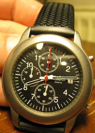

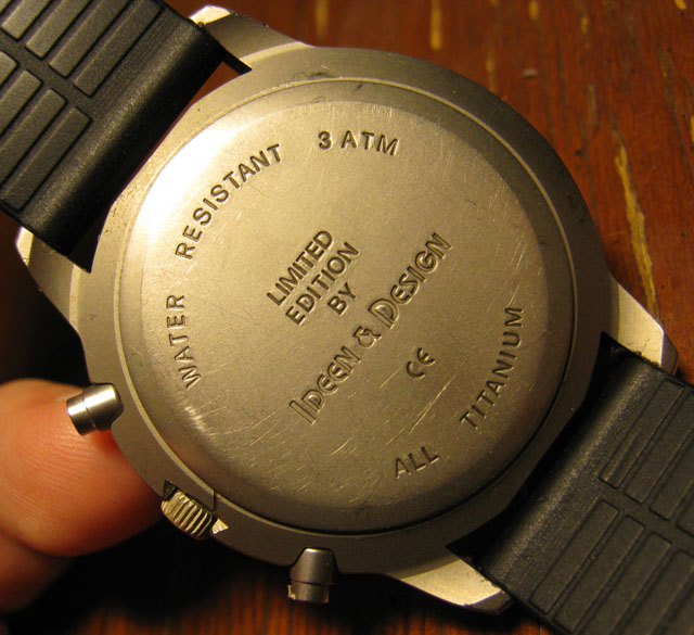

Imam dva pitanja u vezi sata sa slika:
Da li neko zna nešto više o proizvođaču satova Ideen & Design. Ništa nisam uspeo da nađem na internetu. Ono što mogu da kažem je da je kupljen 1997. ili 1998., plaćen 50 DM, ima Miyota OS10 i da se za ovih 13-14 godina isplatio svaku paru.

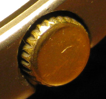

Drugo pitanje je u vezi krunice: da li bi neko sa ovog foruma mogao da mi pomogne da nabavim krunicu za ovaj sat, titanijumsku ili čeličnu. Originalnu sam nekako uspeo da izgubim:banghead: a uspeo sam da nađem neku staru, požutelu koja mi bode oči. Ne znam koji su tu parametri bitni, dimenzije sadašnje krunice su: spoljni prečnik 4,35 mm (valjda bi tu išlo i 4,5 mm) i dužina oko 2,4 mm (po mogućstvu bi stavio dužu). Hvala unapred.

za marku nisam nikada cuo, a bojim se da ce tesko neko moci da ti pomogne ovako napamet - osim dimenzija, vrlo je bitna i sirina unutrasnjneg navoja, pa je najbolje da sat odneses kod sajdzije!

Da li je bitna još neka karakteristika (osim širine unutrašnjeg navoja) za dalju potragu?
Re: Dva pitanja - Satovi Ideen & Design / Nabavka krunice
Spoljni prečnik navoja na vratu gde se šrafi krunica je 0,8 mm, navoj fini, tip krunice bi trebao da bude "vaser diht", kako kaže časovničar kog sam posetio. Međutim, kaže da ako budem našao pravu krunicu preko interneta da će to da bude velika sreća zbog oblika kućišta na koji naleže krunica...
