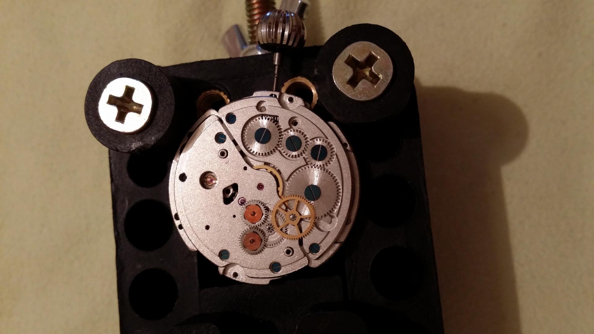

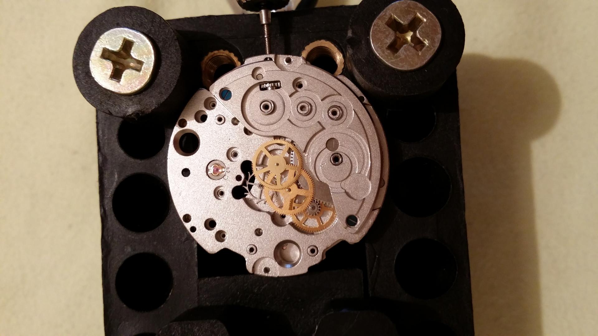

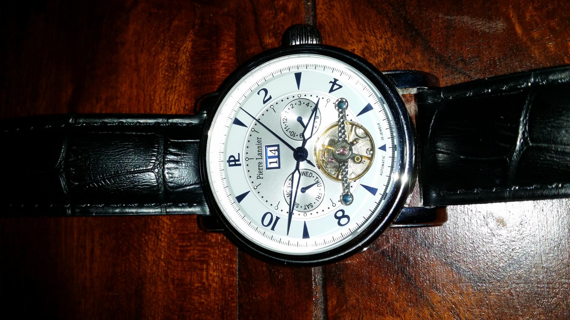

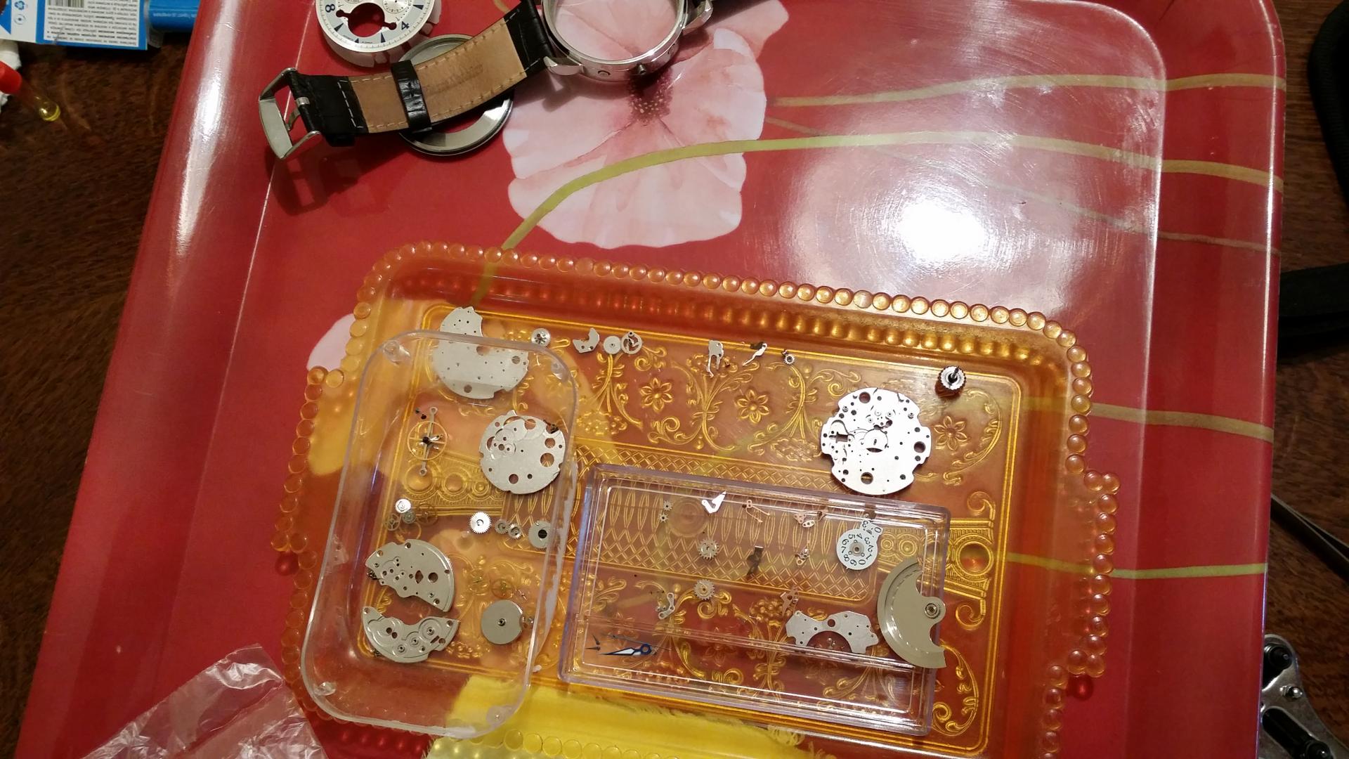

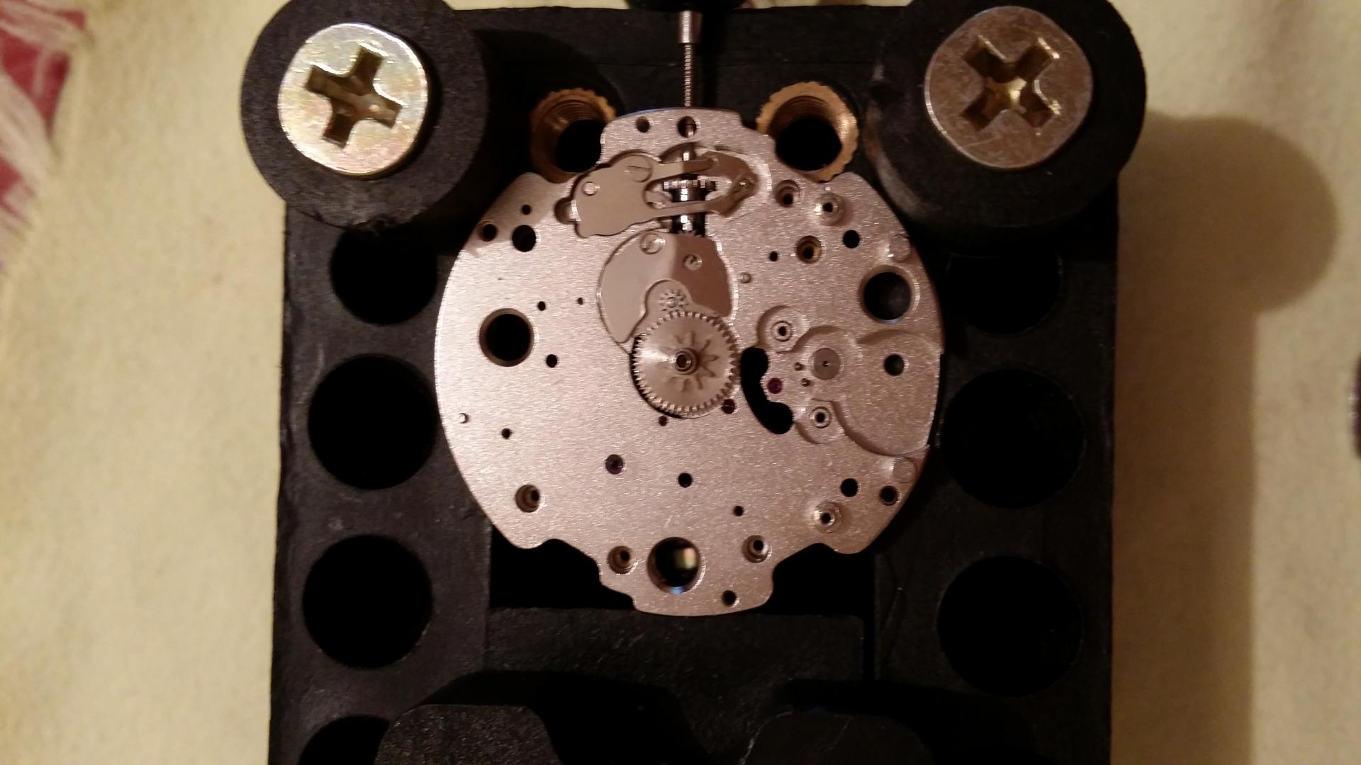

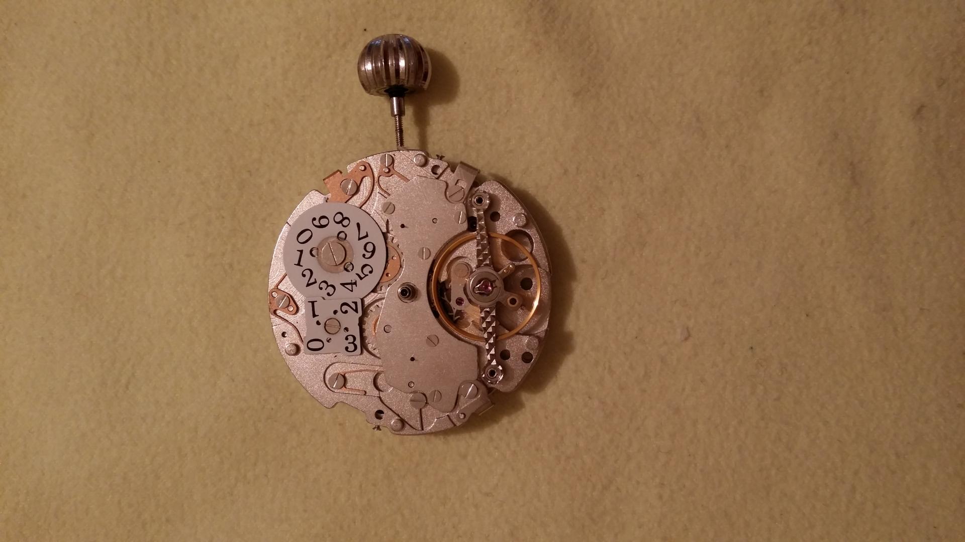

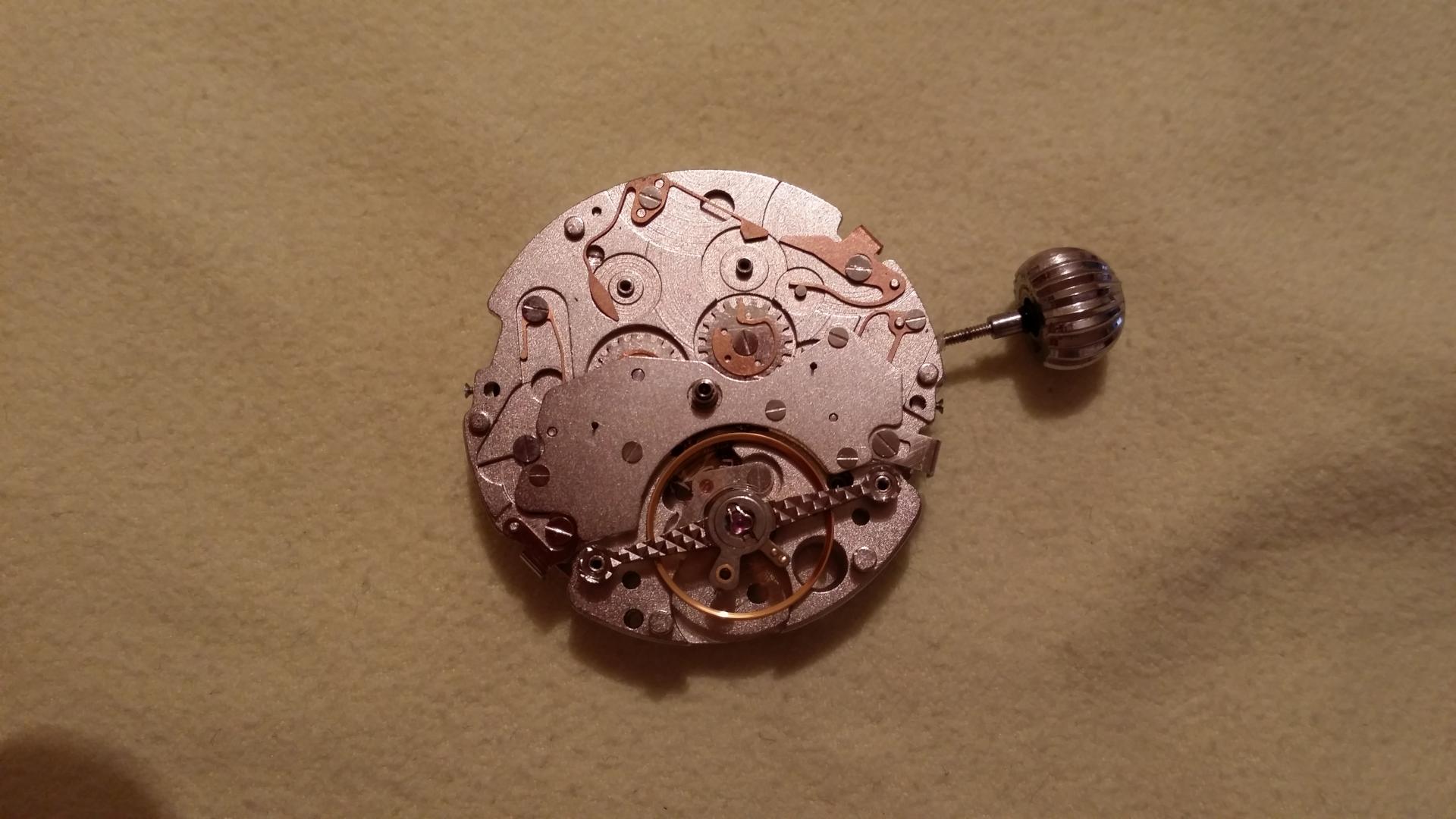

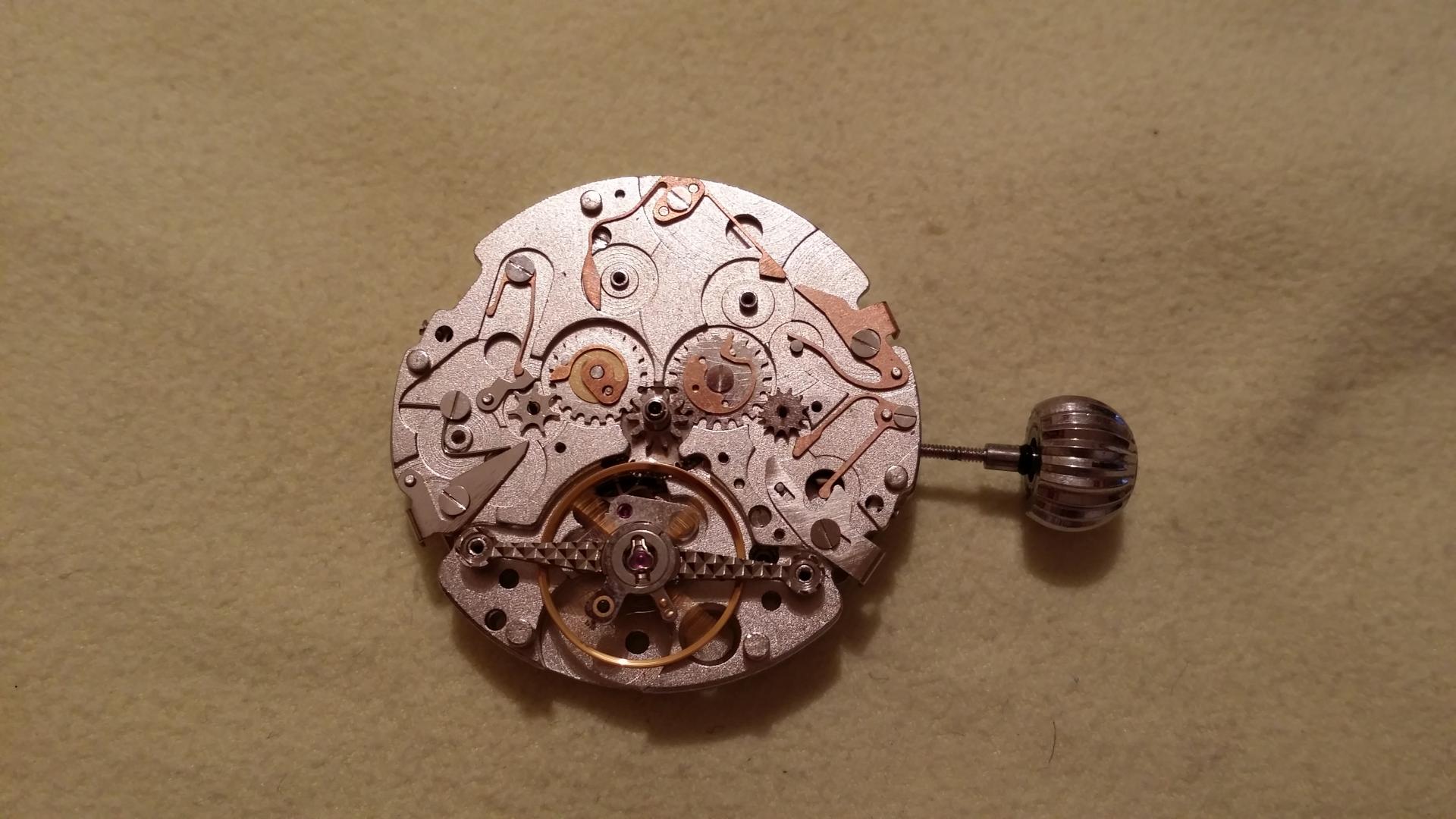

Jedno mesec dana se razmišljam da rasklopim Pierre Lannier sat sa noname mehanizmom. Kratka pretraga je pokazala da iste kineske mehanizme koristi i Ingersoll. Ali nikakvih uputstava nije bilo. Prežalih potencijalne katastrofalne poteze sa moje strane i bacih se na posao. Sve to je bilo moguće zahvaljijući Dejanu Todoroviću, časovničaru, koji mi je pozajmio par kapi Moebius ulja. Izuzetan lik!
Jedina dilema je bila oko čišćenja delova. Ispostavilo se da je mehanizam bio potpuno suv. Da li zbog razgradnje starog ulja ili ga nikada nije ni bilo ne znam. Ionako je sve ovo bila vežba i razonoda.
Prilog 98812Prilog 98813Prilog 98814Prilog 98815Prilog 98816Prilog 98817Prilog 98818
Konačno ga sastavih. Nema viška delova :). Do sada radi malo preko 12 sati i relativno je precizan. Prilog 98819

Hvala svima na lepim rečima. Ulje je maltene nemoguće potrošiti. Da nisam slikao, mehanizam za datum ne bih imao pojma da vratim. Nisam očekivao, ali sada imam osećaj kao da sam kupio novi sat.
