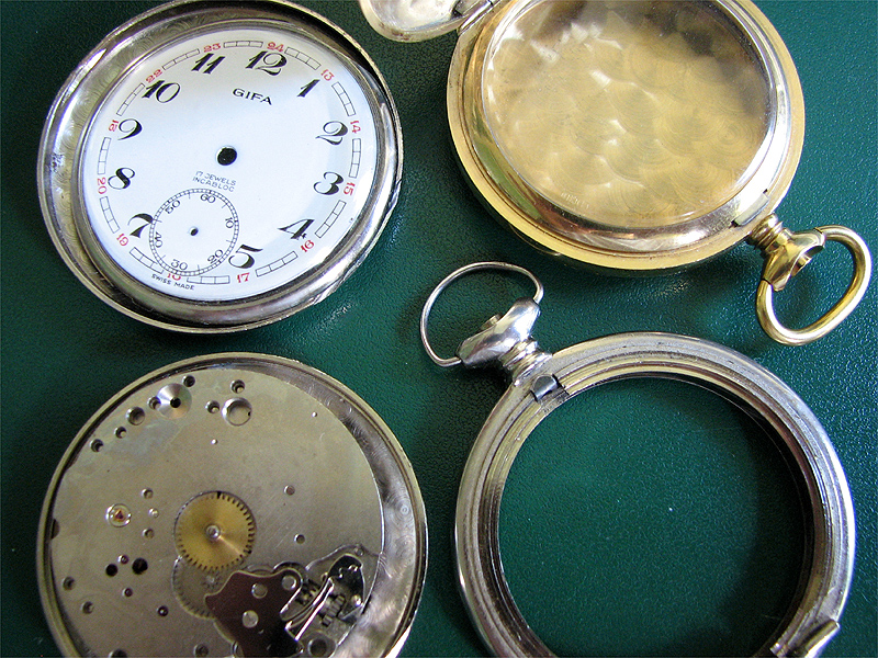

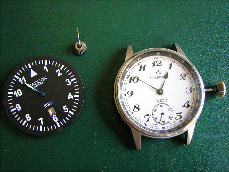

Dva neispravna džepna sata, jedan je obezbedio cifer (hmmm, mogli su i bolje da ga odštampaju ali šta je tu je, ipak je to Darwil) i balans a drugi sve ostalo (Unitas 6498) i jedan quartz Madison od 44mm. Trošak: Darwil 1240 + Gifa (u nekom lotu od 5 - 6 komada) 1500 + 800 (za quartz) = 3540 (oko 30e). Nedostatak: Madison nije čelično kućište (a iskreno sam se nadao da jeste), ko mi je kriv - nisam pitao na vreme. Za utehu, lepo je što ima poklopac na navoj.
Prilog 24385 Višak delova, poslužiće nekad.

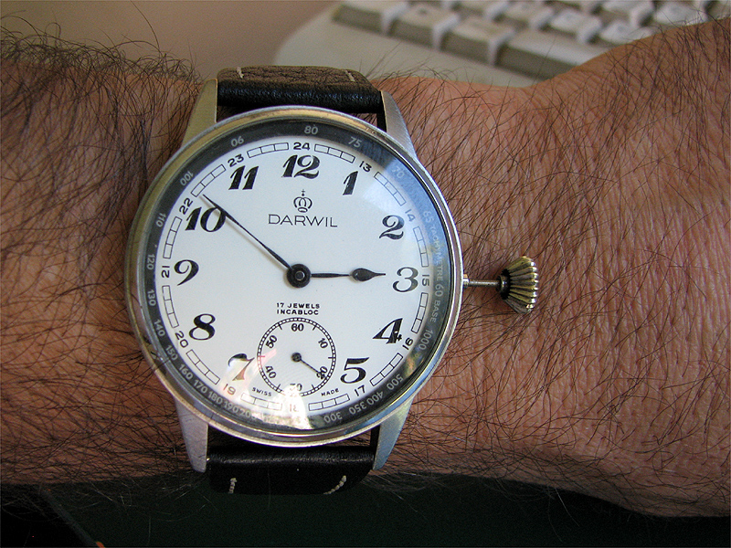

Sklopilo se samo od sebe... dubina i dimenzije kućišta, pozicija cifera i mehanizma... Šta preostaje da bi išao na ruku: fiksiranje mehanizma (plastikom), kraćenje osovine ključa, verovatno i zamena krunice (zbog naleganja na rukavac i dihtovanja), uklanjanje tahimetar skale (šmirglom) sa distancera oko cifera jer je neprimerena, kaiš i... to je to.
Prilog 24386 Nešto kao proba...
PS Da ne baksuziram ali nešto nalik blagom osmehu se pojavilo ispod brkova dok sam ovo stavljao na ruku.
Eh kako to izgleda lako kad ti opisujes.ja retko koji poklopac smem da skinem sam a kamo li sta drugo.vrlo zanimljiv rad.
pa pazi realno ovo je super! touchmeter ne moze da se ukloni?
Bravo, mogao bi da pocnes i serijsku proizvodnju.
