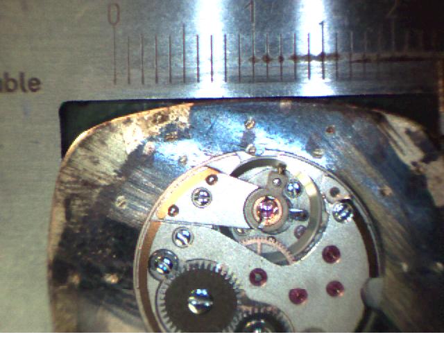

ako vidiš normalno nemoraš koristiti lupu ili se koristi 2-2.5x .Z kontrolu se obično koristi 10x za recimo kontrolu špirale ili vrhova osovina a i bitna je refleksija svjetla od predmeta gledanja po čemu možeš viditi da je nešto oštećeno a da ustvari ne vidiš samo oštećenje.radni prostor između sata i lupe je 3-7 cm ovisno o povećanju
Prilog 11530
ovo ti je slika sa usb mikroskopa sa visine od 10 cm ak razmišćlaš o nabavi pa da vidiš kak to otprilike izgleda
Prilog 11531
ovo je sa čim ja radim
2x, 3x, 10x, 3+7x za naočale 2.5x za naočale
iznad , usb mikroscop do 200x 1.3 mp
