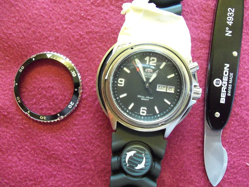

Za to ne treba da se otvara sat. Bezel se skida nozicem ili necim tankim, tako sto se izbije od dole.
Prilog 122360
Znam ja za to, kada je kolega mijenjao na Seiko Sumo, da li ti ili neko drugi mu je isto to rekao. Ja objasnjavam ovom danas, on navalio nemam alat, njemu sigurno necu odnijeti. A kako se vraca, samo se navali bezel na sat i on nalegne. Opet ce biti pokretan u jednom smeru i sl.?
Ovde imaš video koji bi trebao pomoći. Nije isti sat ali je isti princip (jedino bih ja nož oblepio jednim slojem najlona ili samolepljivom trakom):

I ja to isto kazem. Hvala vam. Znaci ukoliko nadjem bezel to maltene mogu i sam pokusati.
