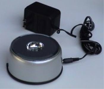

kako napraviti, prepraviti i za navijanje sata i malu noćno lampicu od ovoga
Prilog 1622
inače ovo postolje se koristi za osvjetljivanje graviranih kristala a ako na njega zaljepite stalak za sat i okačite ga na zid /mora biti na zidu ili ukošeno barem pod 45 da bi se sat mogal navit/ dobit ćete navijač za automacki sat i malu noćnu lampicu i to sve za 15 eu
postolje se može nabaviti npr u..
http://www.malasrpskaprodavnica.com/...1_0_0/item.jsp
a i motorić od ražnja iz električne peći ima dobru brzinu vrtnje pa ga samo stavite u kakvu ljepu kutiju

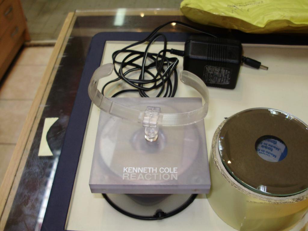

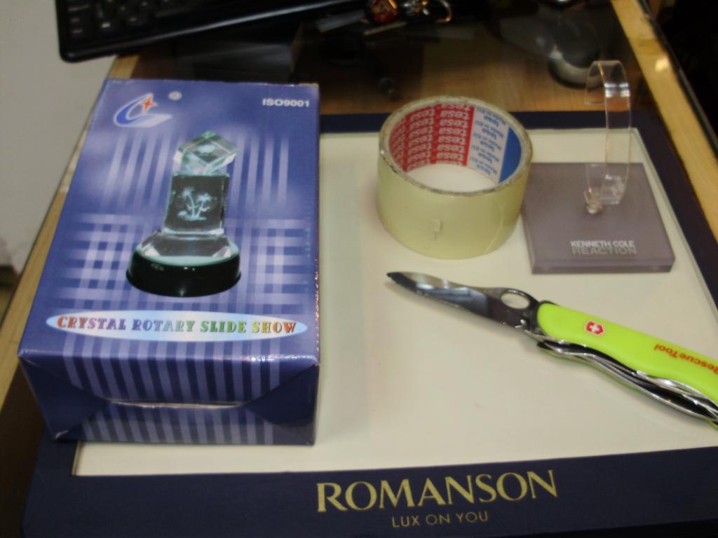

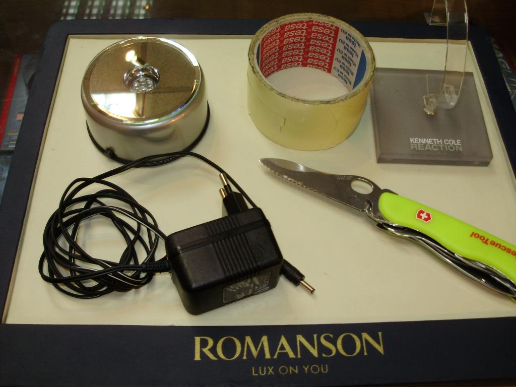

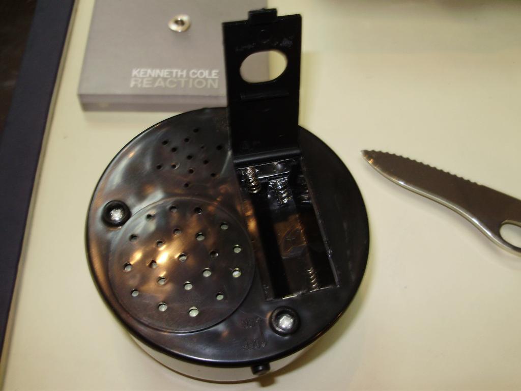

treba vam rotaciono postolje nož ili škarice i dvostrano ljepljiva traka te stalak za sat, ljepše ispadne kad je proziran.Ja sam nazalost imao samo četvrtasti
Prilog 1986
Prilog 1984

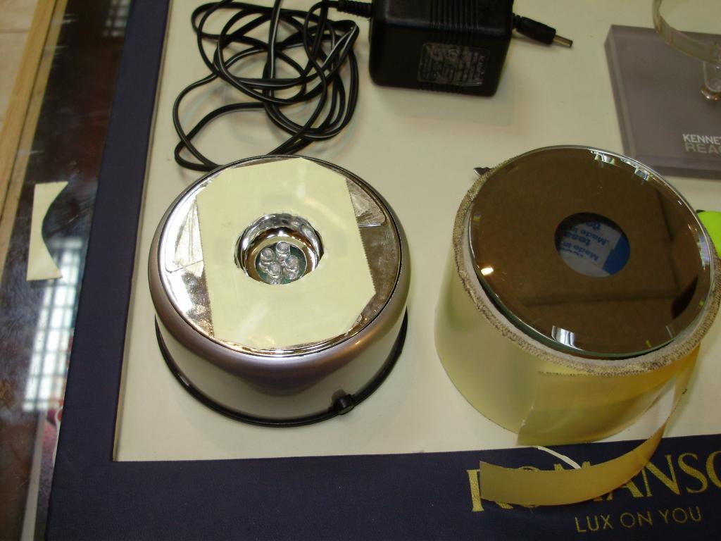

skinite ogledalce koje je ljepljeno sa dvostranskom trakom i prilično se lako skida, te na takvo postolje zaljepite novu trakusa izrezanom rupom za LED diode. Na to naljepite stalak

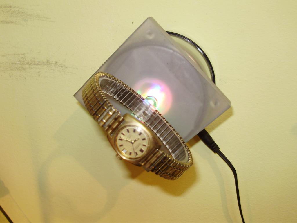

Prilog 1985
Prilog 1988
može raditi i na baterije a rupu na poklopcu možete iskoristit za okačit postolje na zid

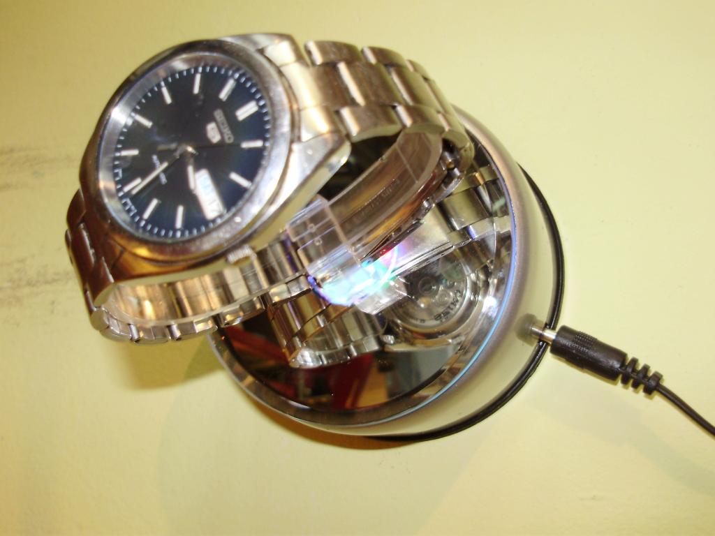

Prilog 1982
i eto navijač automackih satova i mala noćna lampica su gotove za 10 minuta
Prilog 1987
